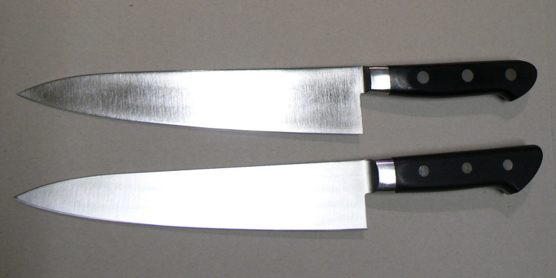

Hier die Geometrie im Vergleich mit dem Hiromoto Aogami Super 240mm Gyuto (rechts)...
attachment.php
...sowie Vergleich des Profils zum Hiromoto (oben)
attachment.php
Der Stahl eignet sich mit einer Härte von 57 - 58 HRC noch dazu, mittels eines Wetzstahls scharfgehalten zu werden. Insbesonders für eher Neulinge im Bereich der japanischen Küchenmesser ist es wie ich finde ein anständiger Kompromiss zwischen ausreichender Schnitthaltigkeit und einfacher Pflege.

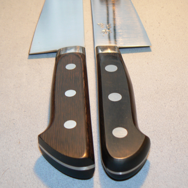

Verarbeitung und Griff
Der Griff ist typisch für ein Yo-Gyuto: 3-Nieten-Optik in Kombination mit Pakkawood. Insgesamt ist der Griff (insbesondere vor dem Hintergrund der Preisklasse) sauber ausgeführt und liegt mir gut in der Hand. Die Verarbeitungs ist dabei ca. auf einem Niveau mit dem allseits bekannten Tojiro DP3 HQ, die Haptik des FKM würde ich aufgrund des Griffmaterials als leicht höher einschätzen. Alles in Allem also dem Preis angemessen und es gibt nichts groß zu meckern.

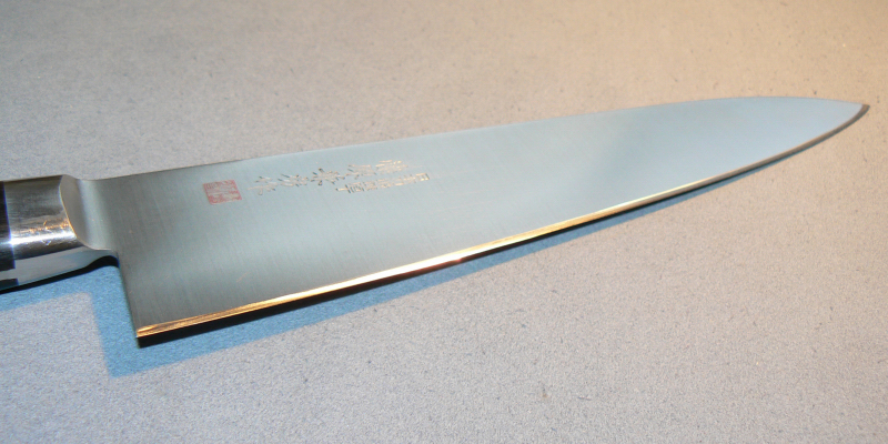

Hier ein Schneidfasenvergleich FKM versus CarboNext (dünngeschliffen):
attachment.php
attachment.php
Der Unterschied ist fast obszön, erstens weil ich dem CarboNext nur eine Mikrofase angeschliffen habe und zweitens ich nicht weiß ob diese breite Fase vom FKM nicht nachträglich vom Besitzer angeschliffen wurde.

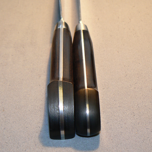

Verarbeitung
Mit dem Fujiwara FKM habe ich ein stinknormales Yo-Gyuto vor mir, so wie diese Dinger nunmal aussehen, egal ob sie nun Masamoto, Tojiro, Ashi oder Hiromoto heißen. Der obligatorische schwarze Pakkawood-Griff ist gut verarbeitet, ebenso die Klinge aus rostträgem Chrom-Molybdän-Stahl mit ordentlichem 70/30-Anschliff. An dem Messer gibt es nichts, was man ausdrücklich kritisieren müsste, aber ebenso wenig, was als besonders lobenswert zu erwähnen wäre. Alles ist ok und so, wie man es für ein Messer dieser Preiskategorie unter 100 Euro erwarten würde.

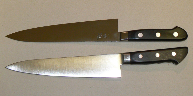

Die Klingengeometrie ist leider ähnlich robust wie die des Masamoto HC, so dass beim Arbeiten nicht gerade Euphorie aufkommt. Einen nicht verwöhnten User mit begrenzten finanziellen Mitteln sollte die Schneidfreudigkeit des FKM jedoch einigermaßen zufriedenstellen können. Soll heißen, obwohl dieses Messer in Sachen Schneidfreudigkeit meilenweit hinter einem Ashi Ginga zurückbleibt, bewältigt es doch alle Aufgaben in der Küche. Angesichts seines Preises sind die Erwartungen ja auch nicht annähernd so hoch wie z.B. bei einem Masamoto HC, welches letztlich auch nicht besser schneidet.
li. Masamoto HC, re. Ashi:
li. Fujiwara FKM, re. Ashi:
li. Fujiwara FKM, re. Hiromoto AS:

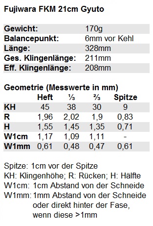

Hier die Messwerte von Schwatvogel von diesem Messer:
Hier ein Kehlbild von meinem FKM frisch aus der Schachtel
attachment.php
Das Beste kommt zu Schluss: Messwerte! :staun:
1mm über der Wate:
Kehl: 0,24mm/Mitte: 0,18mm/ Spitze: 0,26mm
1cm über der Wate:
Kehl: 1.06mm/Mitte: 0,98mm/ Spitze: 1,01mm
Kehlbild und Messwerte sind Fakten, selbst wenn die Messpunkte nicht zu 100% reproduzierbar sind, so ist das Ergebnis überdurchschnittlich gut.

da es nirgendwo anders richtig passt, poste ich sie mal hier rein. Hatte vor Weihnachten zum Schärfen ein Tojiro DP3 HQ 210 Gyuto in der Hand und wollte euch, zwecks Evaluierung der Serienstreuung, das (bei schlechtem Licht gemachte...) Kehlbild nicht vorenthalten:
attachment.php
attachment.php
attachment.php
Im direkten Vergleich zu dem FKM Gyuto, welches ich neulich da hatte, ist es tatsächlich etwas dünner ausgeschliffen. 1 mm über der Wate lagen ca. 0,3-0,32 mm an im Schnitt.
Sauberer Verarbeitet war aber klar das FKM (das Tojiro hatte direkt aus der Box schon einige Kratzer und ein paar scharfe Kanten mehr).
