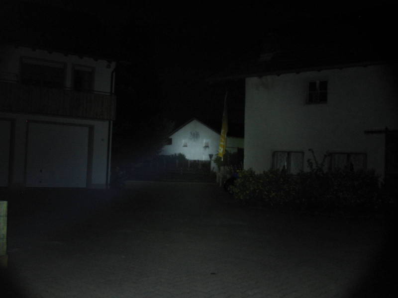

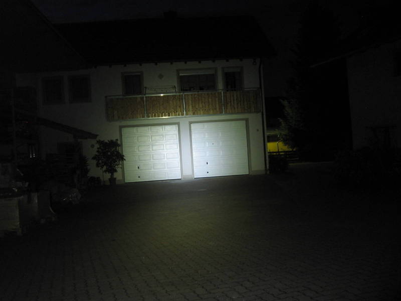

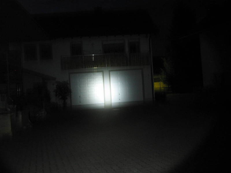

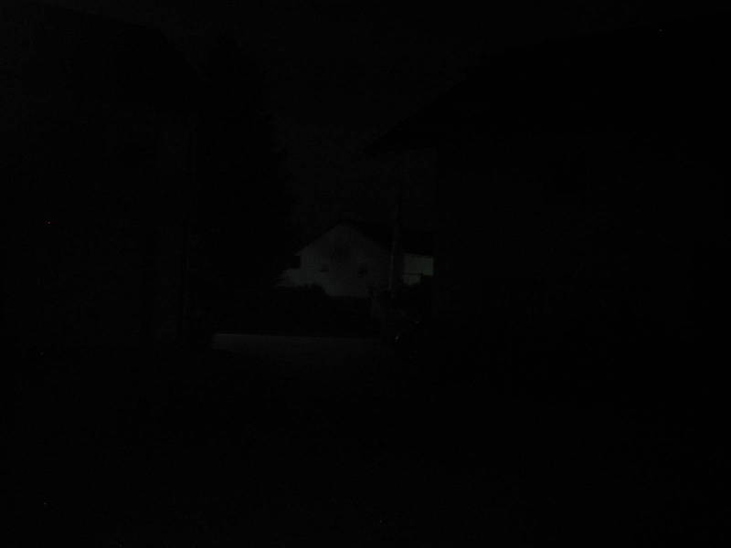

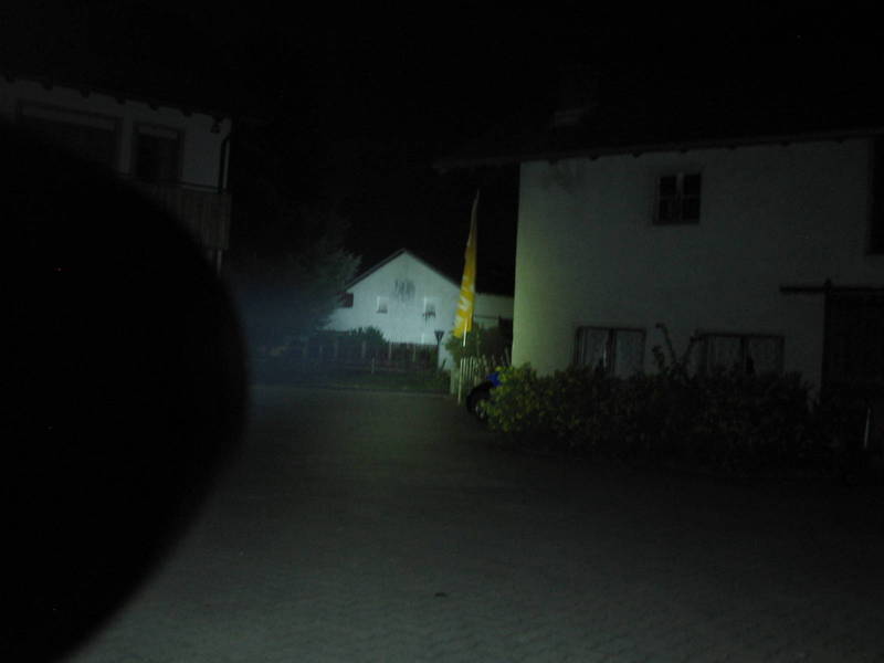

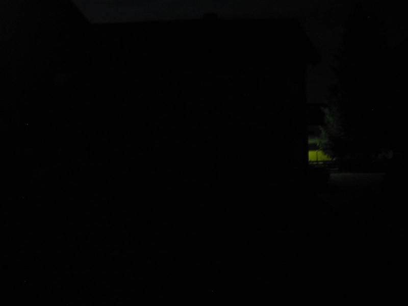

5. licht mit beamshots
Die Kleine:
Man merkt das Update von 4-1 auf 4-2 schon recht deutlich. Durch die andere LED in Kombination mit anderem Reflektor und wohl auch Treiber ergibt sich ein merklich enger fokussierter Lichtkegel und mehr Helligkeit. Mit den Augen grob geschätzt nehmen sich die 4-2 und das Malkoff M60 in Sachen Helligkeit absolut nichts. Das würde bedeuten, dass auch die Barbolight über 200 Lumen tatsächlich ins Ziel bringt. Eine bemerkenswerte Leistung.
Die Große:
Nur bei einer bestimmten Entfernung kann man ein leichtes Donuthole erahnen und das auch nur dann, wenn man danach sucht. Im Normalbetrieb erhält man einen hellen und großen Spot mit beeindruckend großen sekundären Lichtkegel (90 Grad). Man bekommt keine Extrem-Reichweitenlampe wie die asphärischen Modelle oder reinste R2-thrower. Ich persönlich finde es gut, denn der Lichtkegel bietet eine enorme Ausleuchtung mit genügend großer Reichweite. Ideal also, um etwas oder jemanden zu suchen oder eine Menge Licht ins Ziel zu bringen.
Beamshots folgen im Anschluß.
