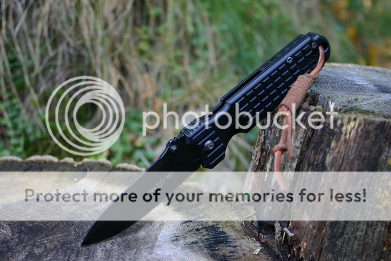

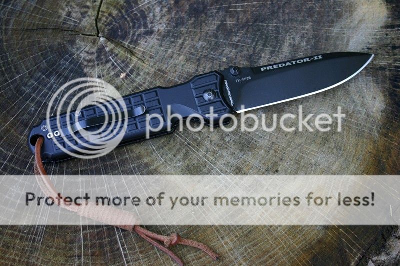

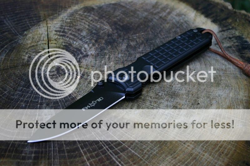

Hallo Forum,
Ich dachte, es wird mal Zeit hier ein messer vorzustellen, welches sicherlich noch andere hier interessieren könnte.
Gekauft habe ich es vor 2 Jahren, getragen eher weniger, aber das liegt definitiv nicht am Messer, sondern an mir
Als ich es gekauft hab dachte ich: Wow, das sieht mit abgenutzten Aluschalen richtig geil aus.. Aber diese Überwindung es erstmal richtig ranzunehmen konnte ich noch nicht aufbringen..Außerdem hasse ich es, wenn Folder dreckig werden (man denke an Sand--KKNNIRSCH- zwischen Klinge und---KNIIIRRRSCH- Platine
) ...Außerdem kann ich (umfeldbedingt) keine so großen Folder als EDC tragen. Und in meiner Freizeit nehme ich in der Größe lieber gleich ein Fixed..Größentechnisch spielt es etwa in der Endura-Liga, hab keins für einen Vergleich hier, aber ich hatte es mal neben dem eines Freundes liegen. Insgesamt ist das Endura maximal 1cm länger, sieht aber gefühlte 5cm länger aus (weil es so schlank ist)
Aber das ist euch ja warscheinlich egal, deshalb ersteinmal die Specs:
Die Klinge
Schneide: 9cm
Klinge gesamt: 9,5cm
Stahl: N690Co, 58-60 °RC
Klingenstärke: 3mm
Beschichtung: Teflon-Coating
Lagerung: auf Teflon-Washern
Griff
Platinen aus 420J2B, auch black-coated, 1mm dick, zur Gewichtsreduktion sind Ovale eingefräst
Schalen aus CNC-gefrästem Alu, ebenfalls beschichtet.
Spacer: aus Aluminium mit eingelassenen Messinghülsen, in die die Schraben greifen
Griffdicke: 1,45cm
Clip: auch aus 420J2B, ziemlich stramm
..fangen wir mal der Reihe nach an:
Mit dem Stahl hatte ich bisher keine Probleme. Wird superscharf. Ein bisschen benutzt habe ich das Messer natürlich trotzdem schon, da hat sich das Messer auch sehr gut geschlagen. Die Klinge ist auch super im Griff zentriert
Zur Arretierung: Meins hat einen Linerlock, sonst nichts. Keine Ahnung wie das ist, aber ich hab in verschiedenen Shops immer wieder welche mit LAWKS gesehen.. keine Ahnung.
Arretieren tut der Liner sehr gut und auch ordentlich stramm.
Insgesamt ist die Verarbeitungsqualität sehr sehr hoch. Das hat mich auch von Anfang an begeistert.
..Ihr merkts sicher schon, der Bericht ist nicht ganz objektiv
naja..
Die Beschichtungen halten relativ gut. An der Klinge wirkt es eher, als sei die Klinge lackiert- hab mir nen ordentlichen Kratzer in die Schicht reingerissen
... Außnahme stellen die Schrauben dar. Diese verloren ziemlich schnell ihre schwarze Farbe.
Die Handlage ist ebenfalls ziemlich gut, allerdings ist sie eher auf Rutschfestigkeit ausgelegt als auf maximalen Comfort. Arbeiten geht damit sicher lange, aber nicht Stunden-oder Tagelang.
Und zum Abschluss: nochmal ein Bild wie das Messerchen geschlossen aussieht:
Und weils so schön ist noch eine Seitenansicht
Bei Fox auf der HP gibts zudem noch 3 interesante PDFs mit den jeweils sehr ähnlichen Messern dieser Serie. Da sind auch nochmal schöne Fotos drin.
http://www.fkmdknives.com/fast/k/en/eur/products/dlpdf/15_1
http://www.fkmdknives.com/fast/k/en/eur/products/dlpdf/13_1
http://www.fkmdknives.com/fast/k/en/eur/products/dlpdf/16_1
Ich hoffe euch gefallen sowohl Messer als auch Bilder, hab mir Mühe gegeben
mfg Alex
