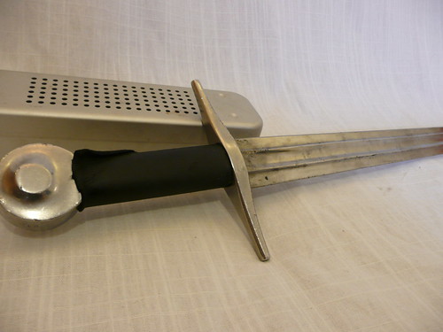

Erste Eindrücke:
Maße:
Klingenlänge: 76cm
Gesamtlänge:93cm

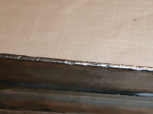

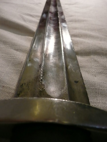

Im direkten Vergleich mit Schwertern aus dem gleichen Preisgefüge (100-300€) fällt sofort das ausgeprägte Profil der Klinge auf.
Die Klingenwurzel ist 6,4mm stark und 44mm breit. Im Schlagbereich verjüngt sich die Klinge auf 4,3mm Stärke bei 27mm Breite.
Die Hohlkehle ist etwa 2mm tief ausgearbeitet.
Die Schlagkante fällt mit 1,6 -2mm etwas schmal aus, die Spitze ist jedoch abgerundet, wie es sich gehört.
Die Klinge ist maschinell poliert, zeigt aber noch Schleifriefen. Nix dolles also, gegen Oberflächenrost reichts aber.
Pommel und Parierstange machen einen stabilen Eindruck (Edelstahl), alles ist wackelfrei gepresst und vernietet.
Der Griff ist mit echtem schwarzen Leder überzogen (beklebt) und färbt deutlich ab.
Der Schwerpunkt liegt etwa 10cm hinter der Parierstange, ist also halbwegs ausgewogen.
Die Klinge übersteht einen Flextest von 60-70° und mehr und federt verformungsfrei zurück.
Erste Klingenkontakte zeigen, dass die Klinge vernünftig gehärtet wurde. Um tiefere Dellen zu erzeugen, muss man schon kräftig zuschlagen. Ausbrüche gab es bei allen drei erworbenen Schwertern über die gesamten zwei Jahre keine.

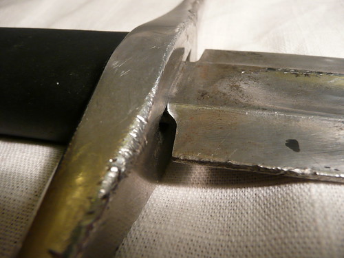

Nach recht kurzer Zeit lösten sich die Ecken des ledernen Griffbandes. Darunter kam immerhin ein Holzgriff zum Vorschein.
Nicht so wild. Kann man ja (immer wieder) festkleben.
Nach etwa einem halben Jahr fing das Chen an, zu klappern. Die Parierstange lockerte sich. Gut, ein paar Schläge hat sie einstecken müssen, aber nichts wirklich Hartes.
Allerdings hab ich die P.stange öfters zum Blockieren/Einklemmen der gegnerischen Klinge genutzt.
Nach und nach lockerte sich der Griff so weit, dass sich das Schwert nicht mehr gefahrlos nutzen liess.
Sowohl Pommel als auch Parierelement sind lose. Das Griffstück dazwischen sitzt noch bombenfest, es ist nämlich zusätzlich verklebt.
Ohne den Griff zu zerstören, lässt sich die Pommel also nicht neu vernieten. Schade.
Allerdings frage ich mich, was sich hier wirklich gelöst hat. Der Holzgriff ist weiterhin fest an seinem Platz und bewegt sich nicht. Wackeln tun nur Pommel und P.stange. Hat sich der Erl gereckt?
