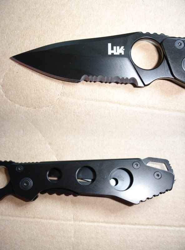

Das HK-Ally ist eines der neusten Messer aus der Heckler&Koch Serie das von Benchmade hergestellt wird. Mit dem Design des Ally hat HK/Benchmade vornehmlich den Streifenpolizisten im Visier. Es sollte ein kleines, leichtes, preisgünstiges Messer sein, dass man auch verdeckt tragen kann. Nicht zu aufwendig produziert, aber dennoch funktionell für die alltäglichen Aufgaben des Polizeidienstes. Oder sogar als Backup. Und wenn es mal verloren geht, muss man nicht gleich an Suizid denken, als wäre es ein Strider oder Cris Reeves gewesen.

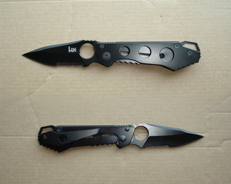

Das Ally ist ausgeklappt 17,5cm lang, eingeklappt 10,3cm, und die mit partiellen Wellenschliff versehene Schneide misst 6cm. Der Mechanismus ist ein Liner-Lock und die Klinge wird über ein Daumenloch geöffnet das einen Durchmesser von 14mm hat. Das an meinem 91´er Endura hat grade mal 10mm.
Die Klinge ist aus AUS8 Stahl gefertigt und die Griffschale ist aus 420J Stainless Steel.
Das Messer machte einen normalen Eindruck. Nicht zu hochwertig oder zu billig.
Am Griff sind keinen scharfen Kanten. Das lackierte Metal ist etwas rutschig.
Am Ende des HK-Ally befindet sich neben einer großen, für kleine Karabinerhacken geeigneten, Fangriemenöse ein kleiner Glassbrecher und der Halteclip. Der ebenfalls aus Blech geprägte Clip ist mit Torx-Schrauben befestigt. Er ist nicht zu stramm und bietet sehr viel Platz, sodass er auch an dickerer Kleidung oder an der Schutzweste befestigt werden kann.

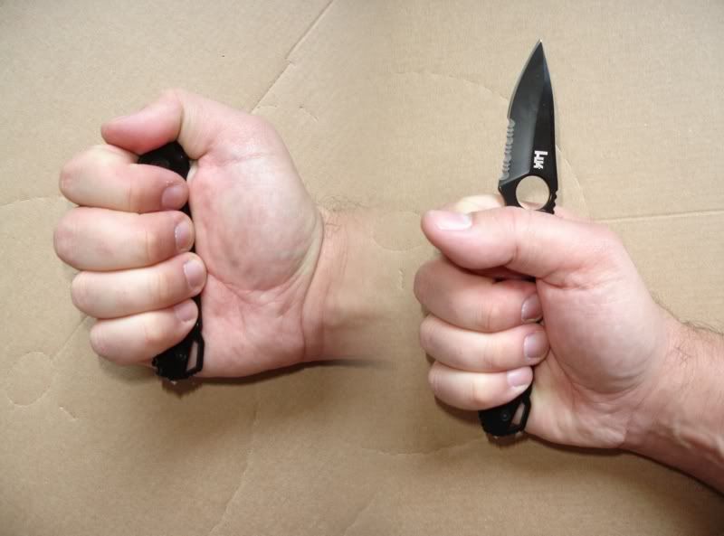

Hat man das Ally erst einmal gepackt, liegt es trotz seiner rutschigen Oberfläche fest in der Hand. Dafür ist die Finger-grove und die Riffelung verantwortlich die sich auf dem Klingen-/Griffrücken, dem Liner-Lock und der Unterseite des Griffendes befindet.
Dem Tischkantentest hat der Liner leider nicht standgehalten. Das habe ich bei dem leichten Mechanismus auch nicht erwartet. Und das ist auch schon die Schwachstelle. Der Liner-Look. Er ist nicht nur etwas schwach auf der Brust, sondern behindert durch seine Bauart auch das Öffnen.
Auf der Innenseite des Liners befindet sich ein kleiner Metallpin (der im markierten Quadrat). Dieser „rastet“ in eine Bohrung in der Klinge ein wenn das Messer geschlossen wird. Eigentlich hält dieser Pin die Klinge gut geschlossen und der Schlossgang ist nicht zu schwer und angenehm weich.

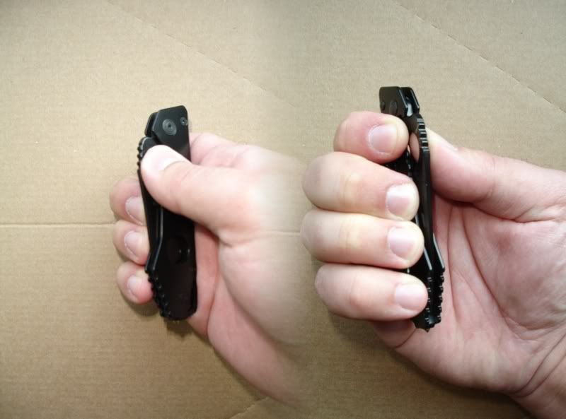

Problematisch wird es nur im Einsatz. Wenn ich das Messer in die Hand nehme um es zu öffnen, passiert es mir ständig, dass ich mit dem Mittelfinger und dem Ringfinger auf der Unterseite gegen den Liner drücke. Somit drücke ich den Metallpin vom Liner in die Bohrung der Klinge und ich kriege das Messer sehr schwer oder gar nicht auf.
Wenn ich allerdings Einsatzhandschuhe an habe, passiert das komischer Weise nicht. Ich vermute das es daran liegt, dass ich mit dem extra Material an den Fingern das Ally nur grob greifen kann und so nicht in den Bereich des Liners komme.

Hübsches Review, aber ist das nicht eigentlich ein Frame-Lock? SIeht auf den Bildern jedenfalls so aus.
MfG, Lukas
Sorry Männers aber mir ist da beim Review ein Fehler unterlaufen.
Das Griffstück des Ally ist aus 420J Stanless Steel und nicht einfach nur ein Blechprägeteil.

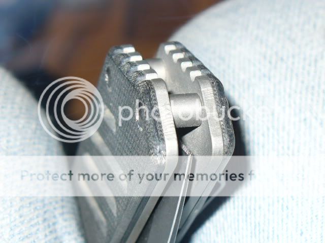

... Bilder vom Strider AR
paar Spuren am/ im Titan - sonst nix :teuflisch:super:

Danke, sieht ja aus als sei "nix" gewesen... Strider...

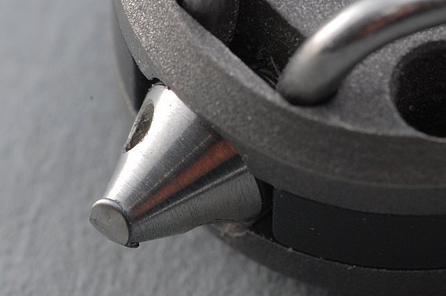

Wenn ein Messer einen Glasbrecher hat, und der nicht funktioniert, ist das ohne jedwede Diskussion ein absolutes Unding. Falls das kein Ausrutscher war (vergessen zu härten, kann leider passieren) gehören die Dinger in die Tonne. Ein Glasbrecher ist ein Hilfsmittel für die Not, wenn ein Messer das Feature hat, muss man sich auch zwingend drauf verlassen können.
Schreib doch mal BM an, was die dazu sagen. Bei meinem Rettungsmessertest passierte beim Surefire ähnliches, siehe das Bild unten. Seitenscheiben ging, zweimal Schlagen auf die Verbundglas Frontscheibe, und der Glasbrecher war hinüber. Siehe unten. Die fanden das unlustig. Hat schon seinen Grund, warum man dafür ausnahmsweise mal wirklich Hartmetall nehmen kann ;)
Autoscheiben sind übringens gar nicht sonderlich robust - so man nicht gerade auf die Verbundglasscheiben hämmert. Kleines Tock in die Ecke und weg ist das Ding. Nur Verbundglas mit dem Vic aufsägen ist etwas zäh. Zum Glück war ich nur der Fotograf :)
