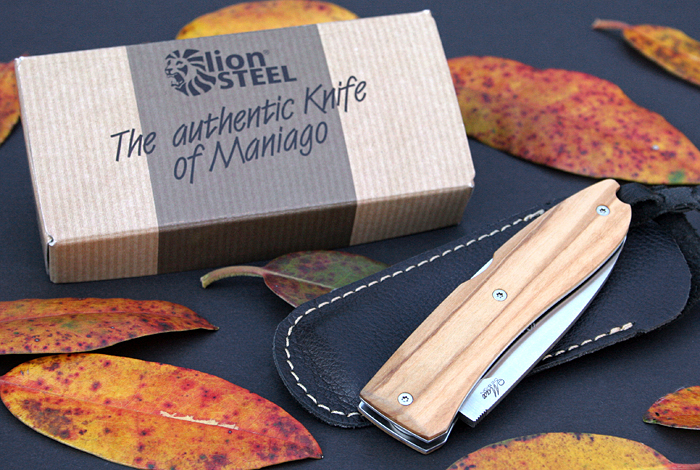

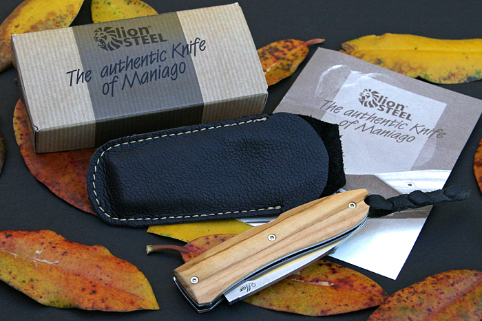

Geliefert wird das Messer in einem kleinen Karton mit Pflegeanleitung und einer schwarzen Stecklederscheide.

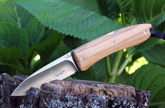

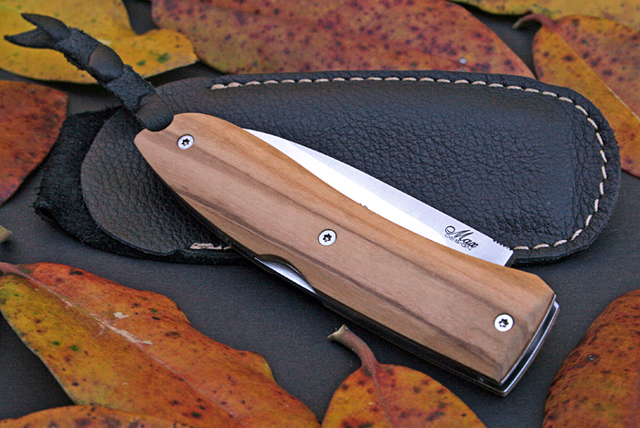

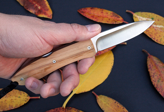

Der erste Blick fällt natürlich auf die Griffbeschalung. Entschieden habe ich mich diesmal für Griffschalen aus Olivenholz. Die helle Farbe und Struktur von Olivenholz gefällt mir recht gut. Die Griffschalen sind bei diesem Exemplar mit einer einfachen aber schönen Maserung. Olivenholz kann aber auch eine sehr lebendige Maserung besitzen.
Lionsteel liefert gleich ein passendes Lederetui mit.

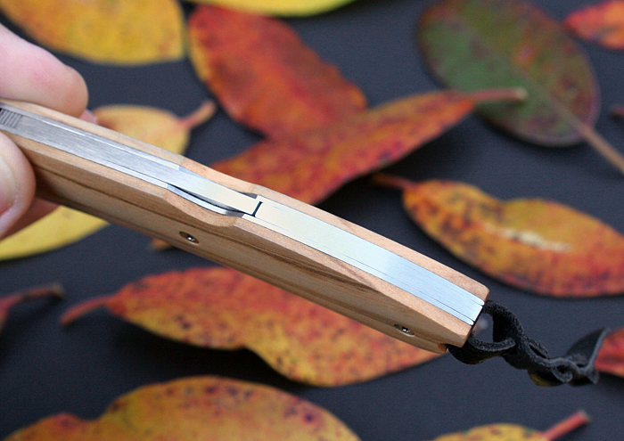

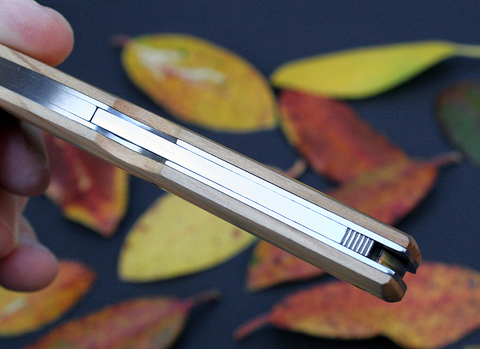

Das Opera ist mit einem Mid-Lock, einem mittig angesetzten Backlock, ausgestattet. Die Grundkonstruktion besteht aus Klinge, Backspacer, Backlockkonstruktion und den Platinen. Auf diese wurden, mit je drei Torxschrauben, die Griffschalen angebracht. Die ca. 1,5mm starken Platinen bieten ausreichend Stabilität. Zum Justieren der Klingenachse muss also eine Griffschale abgenommen werden.
Die Griffschalen sind rundum den Platinen schön angepasst. Übergänge sind kaum sichtbar oder zu spüren. Lediglich minimal im Bereich der Mulde für die Verriegelung. Die Oberfläche der Olivenholzschalen ist sehr fein geschliffen und liegt angenehm in der Hand. Beide Griffschalen sind sehr symmetrisch ausgefallen und alle Kanten gut gerundet.
Die Torxschrauben sind alle, bis auf eine, gleich tief verschraubt und das Torxprofil als solches auch noch erkennbar und nicht verkratzt.
Backspacer, Feder und Platinen sind sauber angepasst. Sehr kleine Ungenauigkeiten im Finish sind sichtbar aber nicht weiter störend. Durch leichte Rundungen der Kanten sind kleine Riefen zu sehen, wo Backspacer und Platinen angrenzen. Der Backspacer sitzt aber spaltfrei zwischen den Platinen. Referenz sind hier für mich die Klappmesser von Fällkniven. Aber diese kosten auch ein Vielfaches des Opera.

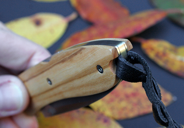

Im Backspacer ist ein ovales Lanyardhole integriert. Lionsteel hat das Opera mit einer kurzen und einfachen, aber optisch gut passenden, Fangschnur aus Leder ausgestattet. Eine Lanyard aus Paracord sollte aber ebenfalls verwendbar sein.

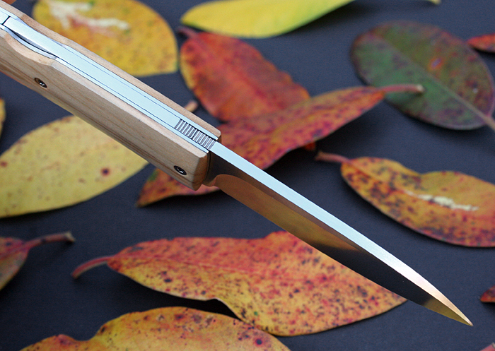

Aufgrund des strammen Backlocks und dem fehlenden Daumenpin lässt sich das Messer nur mit zwei Händen öffnen. Die Klinge rastet sauber und vertrauenserweckend ein. Der Klingengang ist sauber und geschmeidig. Die Klinge läuft auf zwei Teflonwasher. Im geöffneten wie auch geschlossenen Zustand sitzt diese absolut mittig. Weder horizontales noch vertikales Klingenspiel ist spürbar - die Klinge sitzt felsenfest. Bei einem Messer in dieser Preisklasse wirklich sehr gut.

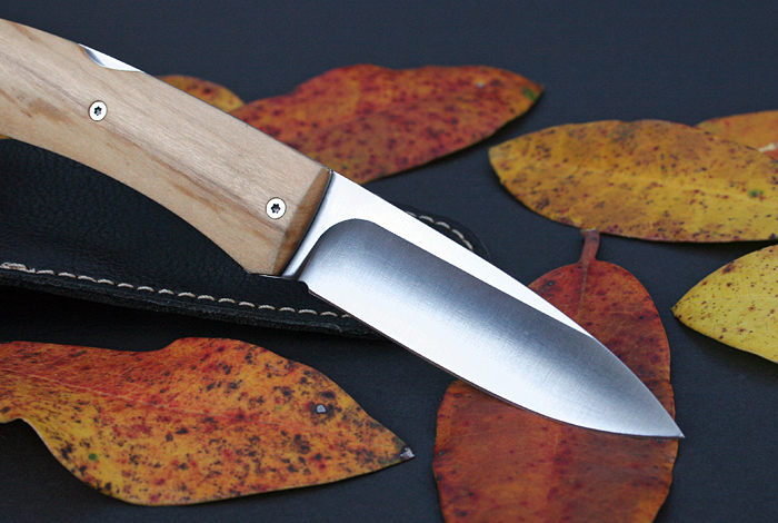

Die Klinge des Opera ist aus 440C, ca. 3mm stark und besitzt einen leichten Hohlschliff. Dieser ist auch symmetrisch ausgeführt. Die Schneide ist ebenso gleichmäßig. Das Opera war rasierscharf abgezogen. Das Finish der Klinge ist sauber und fein ausgeführt, lediglich im Ricassobereich sind ein paar Schleifriefen auf beiden Seiten zu erkennen. Bei gut gemachter Wärmebehandlung stellt der 440C ein guter Stahl für ein Alltagsmesser dar. Dieser ist auch recht einfach nachzuschärfen.

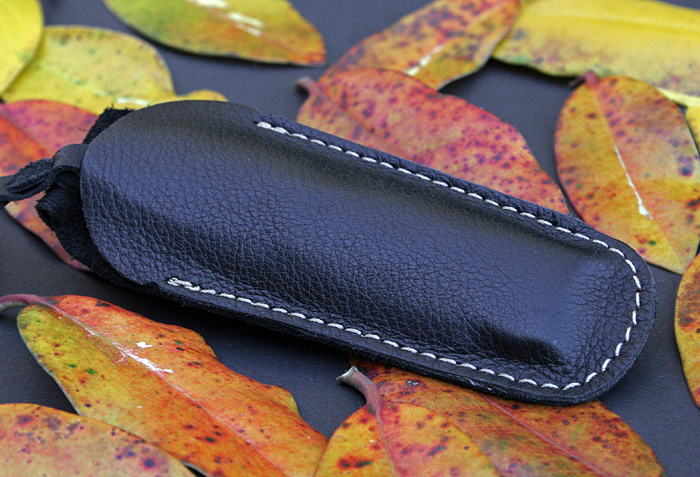

Lionsteel liefert mit dem Messer auch gleich eine kleine Steckscheide aus Leder. Diese ist recht einfach gehalten. Das Messer findet komplett Platz und wird vor Staub und Schmutz geschützt. Zudem könnte man diese auch am Gürtel tragen. Eine schöne Beigabe und komplettiert das Gentlemenmesser.
Einfach gestaltetes, aber passendes, Lederetui mit Gürtelschlaufe.

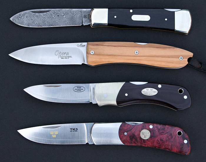

Größenvergleich: Hartkopf, Opera, Fällkniven FH9, Fällkniven TK3
