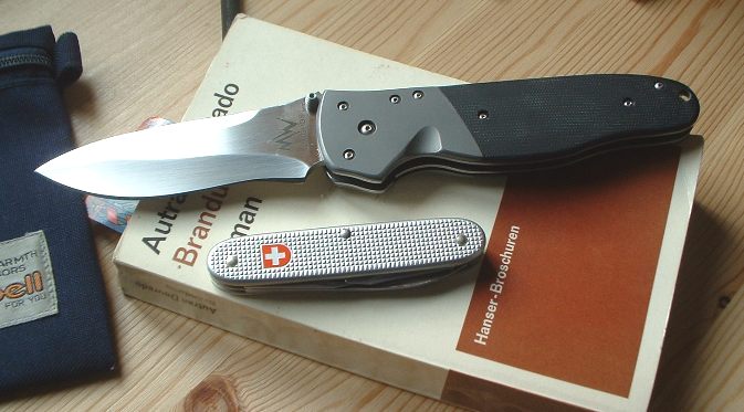

Review Mercworcx Folder „Atropos”
Ein Wort zuvor an die Moderatoren: Ich denke, der Beitrag gehört hierher, weil diese Messer jeweils von einem Messermacher komplett handgemacht werden. Andererseits sind sie in Serie gebaut – wenn ihr es für nötig haltet, verschiebt den Beitrag zu den Serienmessern.
Ich habe schon immer wieder mal selbst am Zeichenbrett gesessen und mir einen Folder entworfen, so ganz nach meinen Vorstellungen. Wollte dann eigentlich irgendwann mal einen Messermacher um Realisierung bitten.
Als dann im Messermagazin 6/04 ein Folder von Mercworx vorgestellt wurde, dachte ich „nanu, das ist doch ziemlich genau, abgesehen von Kleinigkeiten, dein Traumfolder“. Der Review war auch im wesentlichen recht positiv, bis auf die Angabe der Lieferzeit.
Nun habe ich aber kürzlich beim Rumstöbern entdeckt, dass Thomas Wahl einen Mercworx Folder lagernd hat, die größte Ausführung Namens Atropos. Also ein Weilchen gespart und dann bestellt.
Da es hier im Forum noch keinen Bericht darüber gibt, kommt jetzt also einer von mir. Zum Vergleich kann auch gerne der Bericht im MM herangezogen werden, obwohl ich das MM bei ein paar Einzelheiten „berichtigen“ muß.
Erster Eindruck:
GROSS ist das Ding; Griff 14 cm, Klinge 10,2 cm.(im MM wurde das mittlere Modell Lachesis vorgestellt, dann gibt es noch ein kleines, Clotho.
Zweiter Eindruck: Nimmt sich gut in die Hand und versprüht keineswegs den Charme eines Ziegelsteins, wie es z.B. mein Strider AR tut.
Eine etwas nähere Betrachtung ergibt dann folgendes:
- Keine geraden Linien am ganzen Messer, sehr schön handschmeichlerisch gerundet, mutet leicht anthroposophisch designt an
- Alle Schrauben versenkt. Keine Ecken und Kanten

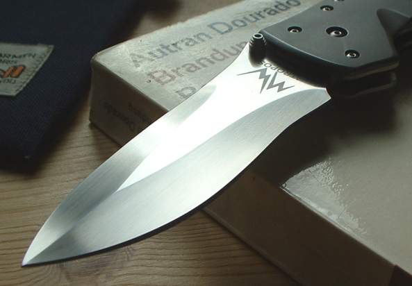

- Klinge mit bauchiger Spear-Point Form und Recurve-Schliff hinten
- Sehr flacher Messerkörper, mit dem schlanken Griffende stört er kein bisschen beim Tragen in der Hosentasche.
- Das Gewicht von 192 Gramm ist für die Größe absolut in Ordnung
- Der Clip ist schlicht geformt (im Stil der älteren Spyderco-Clips), aber sauber hand- und hosenfreundlich geglättet
- Linerstärke mindestens 1,5 mm (nicht 1,0 wie im MM angegeben), hohe Federkraft, das wirkt sicher
- Klingenstärke nicht 4 mm wie im MM benannt, sondern ca. 3,5. Ein Vorteil, wie ich finde, das verbessert die Schneideigenschaften und lässt es nicht wie eine Brechstange wirken.
- Die Klinge ist nicht hochglanzpoliert, sondern sauber in Längsrichtung satiniert. Vorher wird sie allerdings bei der Herstellung poliert. Das soll den Rostschutz erhöhen und dem Benutzer die Möglichkeit geben, Kratzer leicht selbst zu entfernen. Ich persönlich finde längs satiniert auch deswegen von Vorteil, weil es beim Abwischen draußen im Feld doch immer wieder mal leichte Riefen gibt, die in dem Fall unsichtbar bleiben.
- Die Backen und Micartaschalen sind matt gestrahlt, geben guten Halt, ohne Blasen zu scheuern. Dazu sind die Titanbacken schwalbenschwanzartig über die Micartaschalen montiert, das sieht gut aus und ist, wie ich denke, eine Verstärkung bei Biegekräften.
- Der gesamte Griff wirkt stabil, jedoch leicht elastisch, was meiner Meinung nach auch ein Gebrauchsvorteil ist.
- Die Öffnungshilfen sind vernünftig gemacht, ich finde sie nicht zu kantig.
- Die Liner sind allseitig leicht angefast, greifen sich gut ohne zu zwicken. Auch die Fangriemenöse ist von innen her angesenkt (!), so dass eine fangschnur sich nicht aufscheuert. Lediglich an einer Stelle habe ich leicht nachgearbeitet: Die Vorderkante des Liners bei geöffneter Klinge erschien mir ein wenig spitz, wenn man mit nach oben gerichteter Klinge arbeitet und den Daumen in die Fingermulde legt. Hab ich etwas abgerundet ... passt.

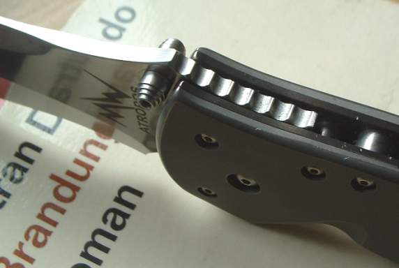

- Im Innern des Griffs gibt es zwei Anschlagbolzen, einen für die offene Klinge; die geschlossene Klinge liegt, wie es aussieht, an beiden an.
- Die Daumenriffelung liegt halb versenkt im Griff, auf die Weise bietet sie Halt ohne den Daumen zu scheuern.
- Eine eingefräste Mulde hilft beim Öffnen – leider nur mit der rechten Hand. Links ist es etwas schwieriger.
Zur Bedienung:- Der Klingengang ist samtweich, allerdings ein bisschen schwergängig. Das lässt sich einstellen, von daher kein Problem. Ich laß es erstmal so.
- Die Klinge lässt sich notfalls mit einem Schwung aus dem Handgelenk aufschleudern.
- Der Clip ist Tip-down und nicht umsetzbar. Dafür gibt es auch keine überflüssigen Löcher im Griff.
Zur Klingenform:
Ich finde sie sehr schön. Die Recurve-Form bietet bei Schneidarbeiten wie dem Durchtrennen von Seilen oder Zweigen guten Halt für das Schnittgut. Dafür wird sie wohl etwas schwierig zu schärfen sein. Der bauchige Vorderteil der Klinge macht sie sehr universal nutzbar. Erste Tests hat sie zu meiner großen Zufriedenheit bestanden.
Der Klingenstahl ist BG-42

Kritik
Ein paar Schönheitsfehlerchen:
- Die Klinge steht im Griff leicht schräg, berührt aber nicht die Griff-Innenseite.
- Das etwas zu spitze Ende des Liners, das ich schon behoben habe
- Die Achsenschraube wirkt im Verhältnis zur Größe des Messers recht klein – ich denke aber, dass sie ihren Zweck erfüllt.
- jetzt nach ein paar Tagen Benutzen würde ich auch sagen, die Öffnungshilfen könnten einen Tick größer sein.
