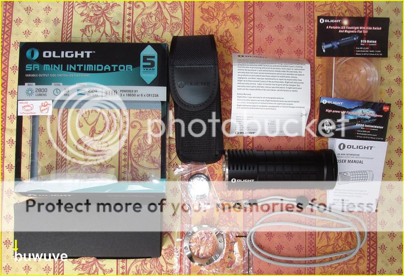

Verpackungsinhalt:
Das Zubehör befindet sich in einer kleinen schwarzen Papp-Box, die mit in der Verpackung untergebracht ist (oben im bedruckten Teil).
Der Lieferumfang umfasst neben zwei Ersatz O-Ringen, ein graues Lanyard (dürfte das gleiche sein wie bei der Olight i6) noch einen gut verarbeiteten Holster. Mein Exemplar hat zusätzlich noch einen geschwungenen Bezel (Olight nennt ihn pronged –> zackig, was er aber nicht richtig ist, eher wellenartig) mit vier zugehörigen Schrauben. Dieser wird auch auf der Verpackung durch einen Aufkleber hervorgehoben, wird also eine spezielle Edition sein. Ich gehe davon aus, dass dieser nicht bei jeder Lampe mit dabei sein wird. Wer diesen benötigt, sollte daher erst beim Verkäufer nachfragen, ob dieser enthalten ist.

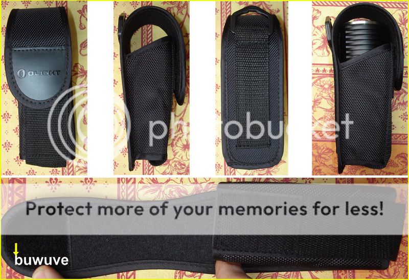

Der Holster nimmt die Lampe gut auf und sitzt recht fest. Wenn man ihn öfters benutzt wird er sich sicherlich noch etwas weiten und damit das Entnehmen erleichtern. Er ist gut verarbeitet und hat an der Vorderseite einen breiteren Klettbereich. Hinten besitzt er eine breite Gürtelschlaufe und oben nach eine Kunststofföse, womit man ihn z.B. an den Rücksack oder Zelthimmel hängen kann.

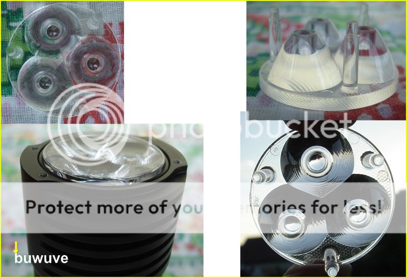

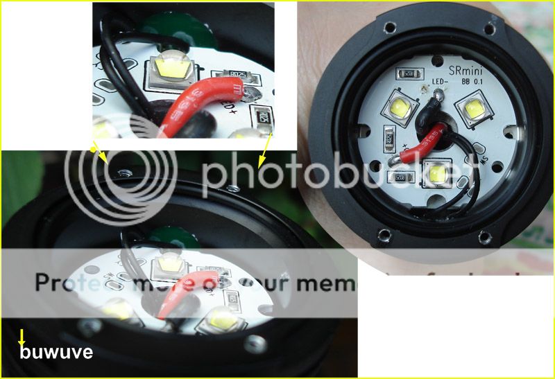

Im Budgetlightforum habe ich einige Beiträge gelesen, dass dort dort die Optik nicht gut eingesetzt war und dadurch ein Kabel gequetscht wurde. Das dürfte ein Einzelfall gewesen sein, aber ich habe meine trotzdem mal gechecked – da war alles in Ordnung.
Bitte beachtet, da dies vorsichtig gemacht werden sollte, da es eventuelle Probleme bei späteren Garantiefällen geben könnte. Bei allen, die den zusätzlichen Bezel dabei haben, sollte das nicht der Fall sein, da sie zum Wechsel des Bezel ohnehin die vier Schrauben entfernen müssen – diese also davon kleine Spuren davon tragen können.
Hier sieht man noch mal die Acryllinse von Innen und den inneren Aufbau der Lampe. Die LED Platine wird durch die Optik und deren drei Stifte an die Kühlkörper gedrückt und man bemerkt auch schon nach kürzerer Zeit im Turbo Modus eine Erwärmung der Lampe. Die Wärmeableitung nach Außen funktioniert also vorbildlich – auch im High Modus ist die Lampe nach 8 Minuten deutlich erwärmt.
Die Linse ist eine TIR Optik und die Lampe besitzt keinen weiteren Reflektor.

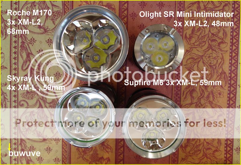

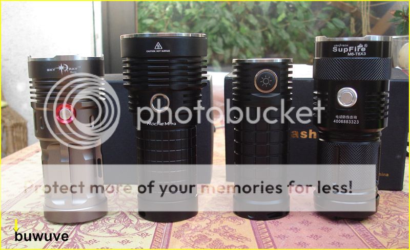

Hier ist ein Größenvergleich zu anderen 3-4 18650 Lampen: Skyray Kung, Rocher M170, Olight SR Mini und Supfire M6.
Beim Blick von oben wird noch einmal deutlich, wie groß die Unterschiede beim Kopfdurchmesser sind. Der Lampenkopf der Supfire und der Skyray Kung sind gleich groß, was aber auf dem Bild falsch rüber kommt.

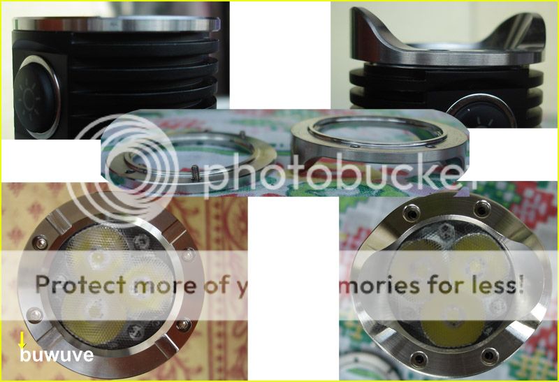

Damit jeder noch mal den Verglich der beiden Bezels hat, kommt hier jetzt noch mal ein Vergleichsbild. Der pronged Bezel (rechts auf dem Bild) ist nicht festgezogen, daher der Spalt zwischen Bezel und Lampe (der O-Ring verursacht diese leichte Anhebung). Mit angezogenen Schrauben sitzt er ebenso wie das flache Modell (und der O-Ring dichtet dann auch ab – so wie es sein soll und wichtig für IPX8). Mit dem flachen kann an die Lampe auch problemlos auf den Kopf stellen und sie steht so sehr sicher.

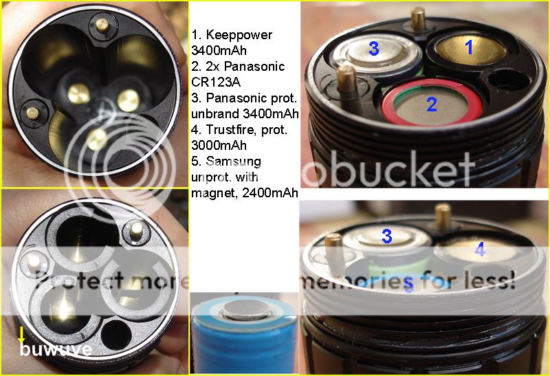

Die Intimidator kann sowohl mit 6x CR123A Batterien genutzt werden als auch mit 3x 18650 Li-Ionen Akkus (Spannungsbereich: 5-18V). Die Lampe verfügt über keinen Batterieträger, sondern die Energieträger werden klassisch in die Lampe eingesetzt. Für CR123A Batterien sind drei Adapterrohre mit dabei. Bei 18650 ist darauf zu achten, dass man keine Flattop Akkus nutzen kann. Durch kleine Magnete geht das (z.B. wie auf dem Bild zu sehen mit 8mmMagneten). Die Einschränkung mit Flattop Akkus steht auch in der Anleitung. Wie ich in einem Review der Olight SR52 gelesen habe, ist das dort auch der Fall ist, dass laut Anleitung Flattop Akkus nicht funktionieren , allerdings hat diese Lampe bereits leicht erhobene Pluspole erhalten. Es ist daher möglich, dass das bei der SR Mini auch kommen wird.
Hier sind mal einige Energieträger, die genutzt werden können: Keeppower pro. 3400mAh, 2x CR123A Batterien im Batterieträger, Panasonic NCR18650B pro. 3400mAh, Trustfire pro. 3000mAh, Samsung ICR18650 24F unprotected.

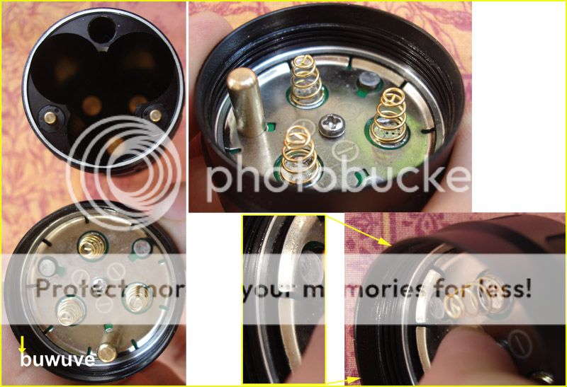

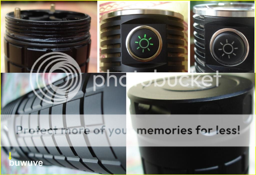

Beim Verschließen geht es am einfachsten, wenn man darauf achtet, dass der Bolzen in der Nähe vom entsprechenden Loch ist. Ansonsten ist es recht umständlich bis es endlich passt.
Der Boden ist gefedert, womit auch lange Akkus noch passen. Es sind also sowohl die Federn am Boden, die etwas ausgleichen können und zusätzlich ist der komplette Boden noch mal gefedert, wodurch noch zusätzlich Platz geschaffen wird.
Der Schalter ist beleuchte, besitzt aber leider keine Low Voltage Warnung. Bei normaler Nutzung ist diese grün und sobald die Akkus sich dem Ende nähern, fängt sie stark an zu blinken (etwas langsamer als Strobe). Leider gibt es nicht eine Indikatorfunktion wie bei der Olight S20 Baton.

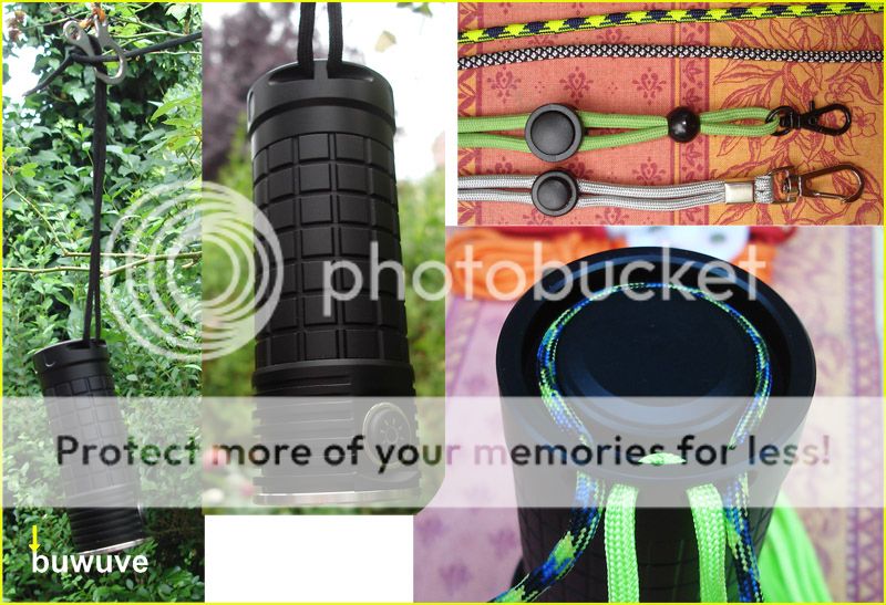

Da ich selber eher selten Holster nutze, sondern auf Lanyards zurückgreife, habe ich hier noch mal ein Bild für diesen Bereich gemacht. Die Öffnungen sind so groß, dass problemlos zwei Paracordstränge neben einander passen. Das Herumführen um den Mittelpunkt war jetzt nur Spielerei, sieht aber gar nicht so schlecht aus.
Rechts oben ist noch mal der Vergleich zu anderen zu sehen. Das silberne kommt mit der Olight, das grüne war bei der Supfire dabei (man beachte den Unterschied der Karabinergröße). Bei einigen Nutzern ist der Karabiner der Supfire schon nach kurzer Zeit gebrochen – ein Schicksal was bei dem silbernen von Olight ausbleiben sollte.
Ganz oben sind noch mal zwei Stränge 550 Paracord aus den USA (habe es auch von dort geordert). Das soll einfach mal einen Hinweis dafür geben, wie dick das Lanyard der Intimidator ist. Es sieht baugleich aus zu dem der Olight i6 (eine weit leichtere Lampe, 1x 18650 – ähnlich groß wie eine Fenix TK11)

Sie liegt sehr gut in der Hand (meine Handschuhgröße 9-10) und der Lichtschalter ist optimal erreichbar. Das liegt zum einen an der Position und weiterhin an der Größe. Der Schalter ist erhoben (siehe Lanyardbild) und einen Durchmesser von ca. 14,3mm. Auch die Haptik der ganz e Lampe gefällt und man hat ein sehr wertiges Gefühl, wenn man sie trägt.
Der Body ist ähnlich wie bei der SR52 (bis auf den Kopf und die Ladebuchse), der mir vom Design her sehr gut gefällt. Wenn man ihn aber ohne Lanyard nutzt, rollt er sehr leicht, daher sollte man sie eher auf den Kopf stellen, wen man sie nicht benötigt.
Die SR Mini stellt eine gute Lampe dar, wenn man mit der SR96 liebäugelt, aber einem der große Kopf etwas abschreckt (die Mini ist mehr taschentauglich oder auch super für das Handschuhfach im Auto). Durch die Linse hat man aber weniger Throw, was aber nach meiner persönlichen Meinung nicht so schlimm ist. Wie oft braucht man bei einer Lampe denn wirklich 300m Reichweite?

Beamshotvergleich; Olight SR Mini (3x XM-L2, 2800lm), Supfire M6 (3x XM-L 2000lm), Roche M170 (3x XM-L2, 2400lm)
Deutlich sichtbar ist neben der Helligkeit auch die Reichweitenunterschiede. Die Olight hat eine TIR Optik ohne Reflektor, die Supfire hat kurze Reflektoren ähnlich wie die Skyary King und die Roche hat tiefere und breitere Reflektoren (die Lampe ist hier nicht perfekt positioniert, weshalb die bessere Reichweite nicht hervortritt).
Gut ist auch zu sehen, dass die SR Mini in diesem Test im Bereich NW ist und nicht im CW, ,wie sie offiziell verkauft wird (die Roche ist CW).

+ auch sehr lange und breite pro. Akkus passen (z.B. gängige 3400mAh pro.).

- Akkuwechsel bei Nacht schwierig (wegen dem Bolzen der Endkappe, der ins passende Loch muss)
