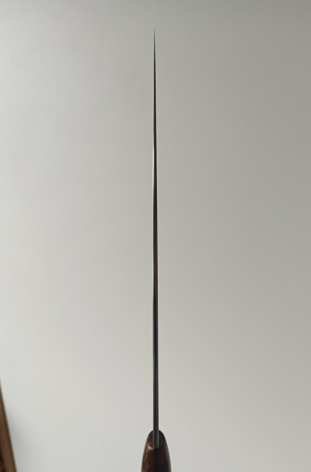

Dicke:
Schneide: 0,23 – 0,17 – 0,22 – 0,19mm
Rücken:
aus Griff: 3,8mm/ Mitte: 3,02/ 5cm zur Spitze:1,64/ 2cm: 1,15/ 1cm: 0.64
Übergang in HK/Kante: 5,4mm - 5,7 – 6,1

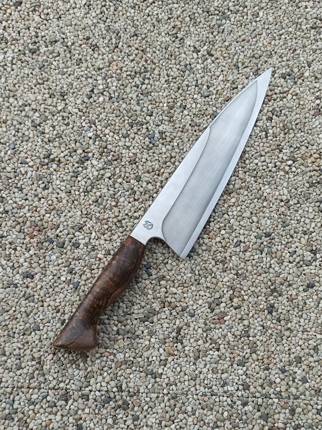

Der Griff hat eine „typische“ Sturmschwalben Western Form, eine Coke Bottle Form, mit einem schönen Stück Walnuss Maser.
In der Breite ist er ziemlich schmal, was ich gerne mag. In der Höhe ist er etwas breiter, vor allem am Bauch und wird danach wieder schmäler, wodurch der Bauch prägnanter ist. Insgesamt sind Mikes Griffe Handschmeichler, aber nicht alle passen perfekt in meine Hand. Dieser hier ist nicht ganz ideal. Normalerweise drücke ich im Pinchgrip meinen Mittelfinger in den Übergang, die Runde vom Kehl, Daumen und Zeigefinger greifen die Klinge. Bei diesem Griff ist etwas mehr Druck am Fingerglied vom Mittelfinger. Ich habe gemerkt, dass dies nach einer gewissen Zeit minimal unangenehm wird. Wenn ich mit der Hand nach hinten rücke, dann drückt mein Mittlefinger nicht mehr an dem Kehl, was zwar angenehmer ist, aber für mich nicht ganz ideal vom Gefühl her ist. Für die leichte Unannehmlichkeit beim Griff gibt es verschieden Faktoren. Wie die Hohlkehle am Kehl verläuft, fließt nach unten rein und zusätzlich der Schwung des Kehls. Außerdem erzeuge ich zu viel Spannung in der Hand und drücke somit den Mittlefinger stärker an den Kehl. Zwei Gründe dafür. Der Griff ist nach vorne sehr schmal, was ich eigentlich mag, aber dadurch greife ich weiter vorne und pinche stärker. Desweiteren ist der Übergang vom bauchigen Teil vom Griff in den schmaleren hinteren Bereich prägnanter. Dadurch umschließe ich den Griff mit dem hinteren Fingern stärker und baue mehr Druck auf. Dies führt insgesamt dazu, dass ich den Griff nicht so entspannt halte und etwas unangenehmer wird.

Der Griff ist schön und sauber gearbeitet. Man sieht nirgendwo unsaubere Schleifspuren, matte Stellen. Der Griff hat einen leichten Glanz, ohne überpoliert zu wirken oder rutschig zu sein. Es lassen sich keine unangenehme Kanten finden, alles ist schön ab und angerundet. Der Erl ist sauber eingefasst, gerade für so einen schmalen Griff im vorderen Bereich mit wenig Spielraum. Der Rücken ist angenehm gerundet, fast komplett bis zur Spitze hin. Der Kehl ist auch gerundet, im Hohlkehlenbereich etwas weniger, auf der linken Seite noch etwas weniger als auf der rechten. Da könnte man noch minimal nacharbeiten. Mikes Hohlkehlen werden auch immer sauberer. Die Linienumrandung ist sauberer, geradliniger. Es gibt immer noch leichte Punktätzung außerhalb der Hohlkehle, aber marginal, vereinzelt und cleaner. Die Linienführung bei dem Messer gefällt mir gut, abgesehen von der typischen Spitze und Ferse, die zwar ein leichter Schönheitsmakel sind, aber funktionstechnisch gut funktionieren.

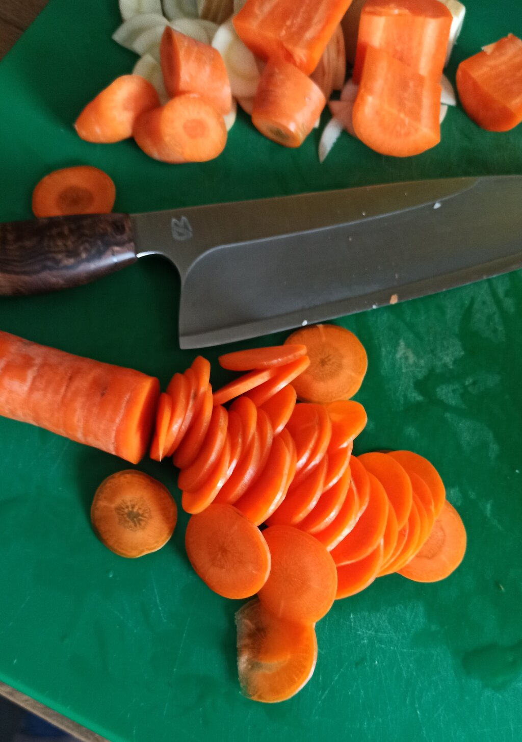

Karotte: Beim halbieren längs oder quer war etwas Druck von Nöten. Auch bei dickeren Stücken hat das Messer etwas gekeilt und das Schnittbild der Karotte war nicht glatt. Je größer und härter die Karotte, desto unsauberer die Schnittoberfläche beziehungsweise ist die Karotte auseinander gebrochen worden.

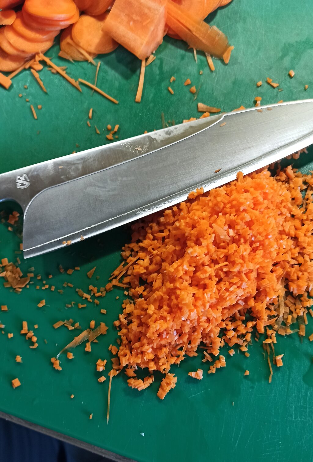

Dünne Längsscheiben gingen gut, aber ich habe mich schwer getan hauchdünne Scheiben zu schneiden. Juliennes und Brunoises gingen ordentlich und auch der Foodrelease war dabei relativ gut. Dünne Karottenscheiben gingen angenehm von der Hand und wurden nach rechts, weg von der Klinge, gedrückt. Sie blieben in einem ziemlich sauberen Haufen in Reihe liegen.

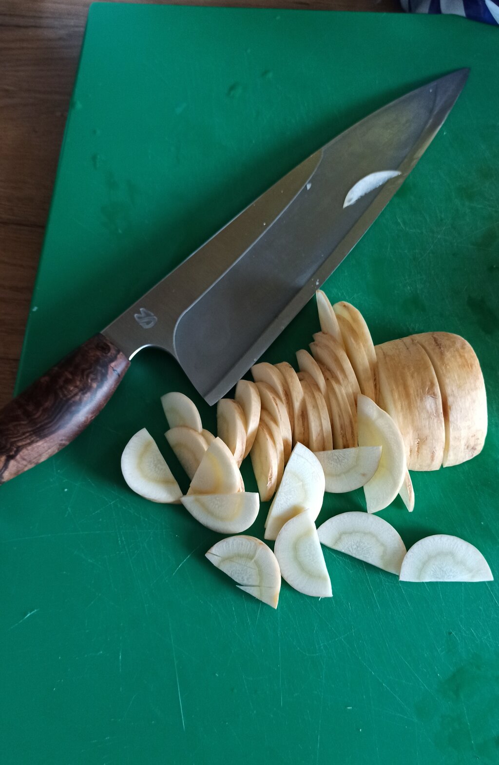

Bei dickeren harten Pastinaken war auch ein Widerstand zu spüren, je größer die Stücke, Scheiben waren. Dünnere Scheiben gingen deutlich besser.

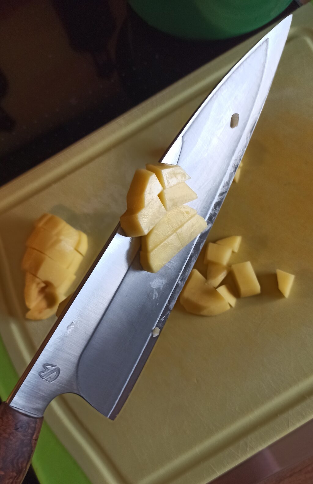

Bei geschälten Kartoffeln war die Schnittgutfreisetzung meist solide bis gut. Ab und an sind Stücke die Klinge hoch gewandert.
Auch bei Zucchini war der Foodrelease nicht ideal. Je weicher und saftiger die Zucchini, desto schlechter der Foodrelease. Dabei sind teils die Scheiben hoch und die Klinge entlang gewandert.
Bei dickeren, größeren Scheiben sind diese meist jedoch stehen geblieben.
