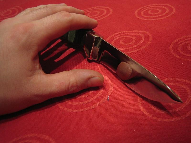

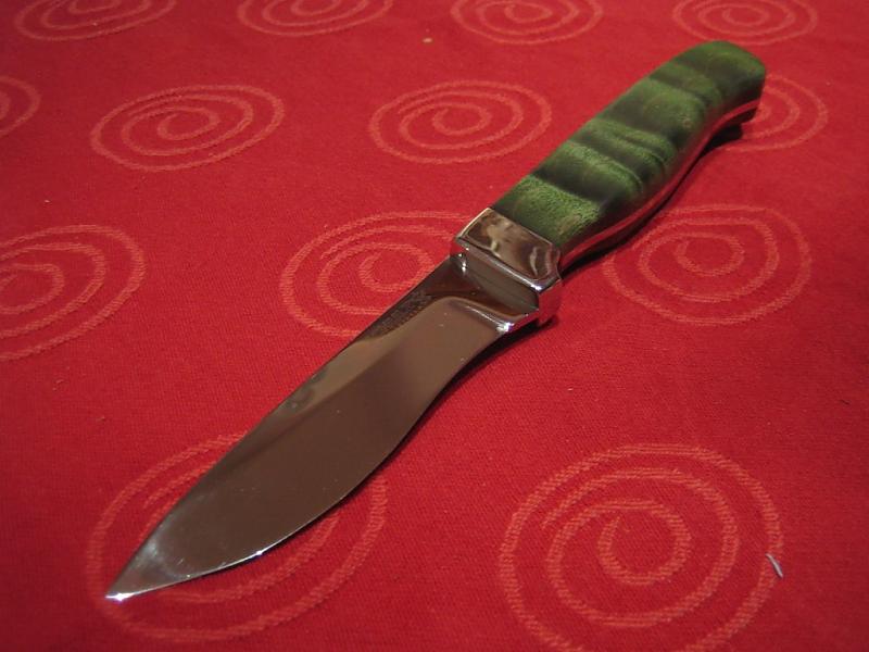

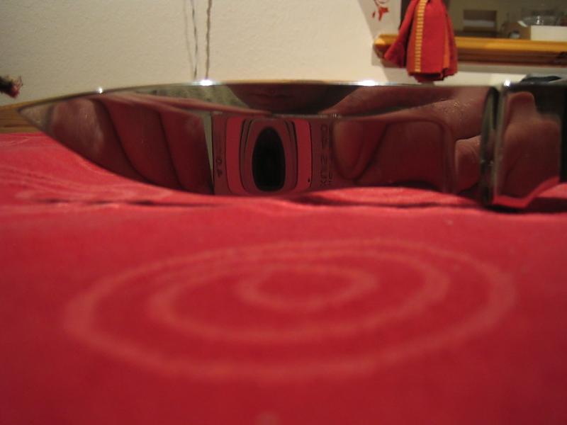

Stahl ist RWL34, lässt sich ja bekanntlich recht gut polieren. Hat trotzdem seine Zeit gedauert...
Der Griff ist aus stab. Riegelahorn und die Backen sind aus V4A.
Da es bei der Umsetzung der Vorlage ein Missverständnis gab das zu spät
"aufflog" hoffe ich das es der Kundin trotzdem gefällt.

Hier noch mal ein paar Daten :
Klingenlänge : ca115mm
Grifflänge : ca. 135mm
Hohlschliff (r=235mm)
Gewicht : ca. 200 Gramm
Moin Sascha! Solange die Kundin kein Haumesser aus C60 wollte, wird sie wohl zufrieden sein. :D Das Messer sieht auf jeden Fall spitze aus!
Gruß,
Carsten
...also ich kann mir auch nicht vorstellen, dass DAS nicht gefällt! Selbst den gefärbten Ahorn finde ich absolut passend, obwohl ich sonst ja ein großer Anhänger natürlicher Hölzer bin...
Obwohl, wie Morales schon schrieb, als Haumesser wird es wohl nicht durchkommen...
