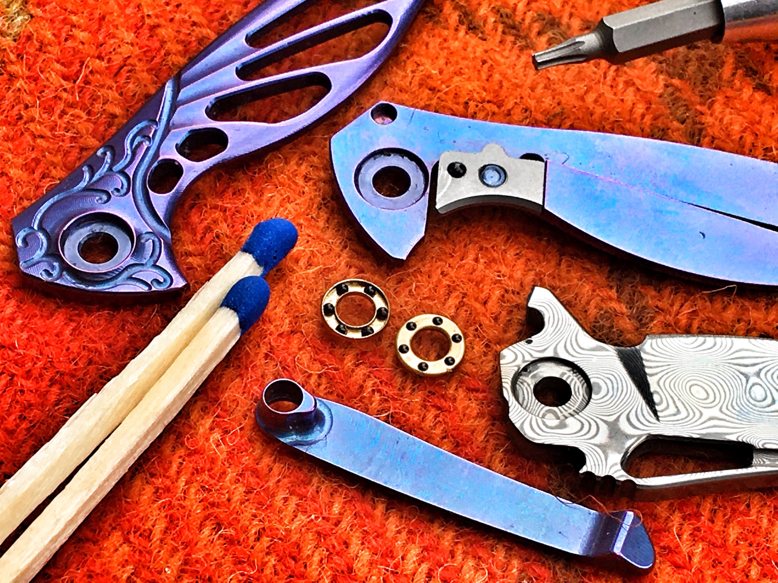

Darüber hinaus hat es noch viele Features, die manchem großen Messer fehlen:
- Volltitangriff inkl. Clip und Schrauben
- Stahlinsert an der Feder inkl. Overtravel-Schutz
- Lanyardöse
- Kugellager, die auf Stahlscheiben laufen
- Keramikdetent
- Alle Schrauben Torx 6
- die Kugeln der Lager und der Detent laufen über die geätzten Damast -> rumpelt etwas
- der Clip ist zu steif für dicker Stoffe, Hemdentasche geht ohne Probleme
- Die Gegenseite der Achsschraube mit dem Rike-Logo hat keine Verdrehsicherung

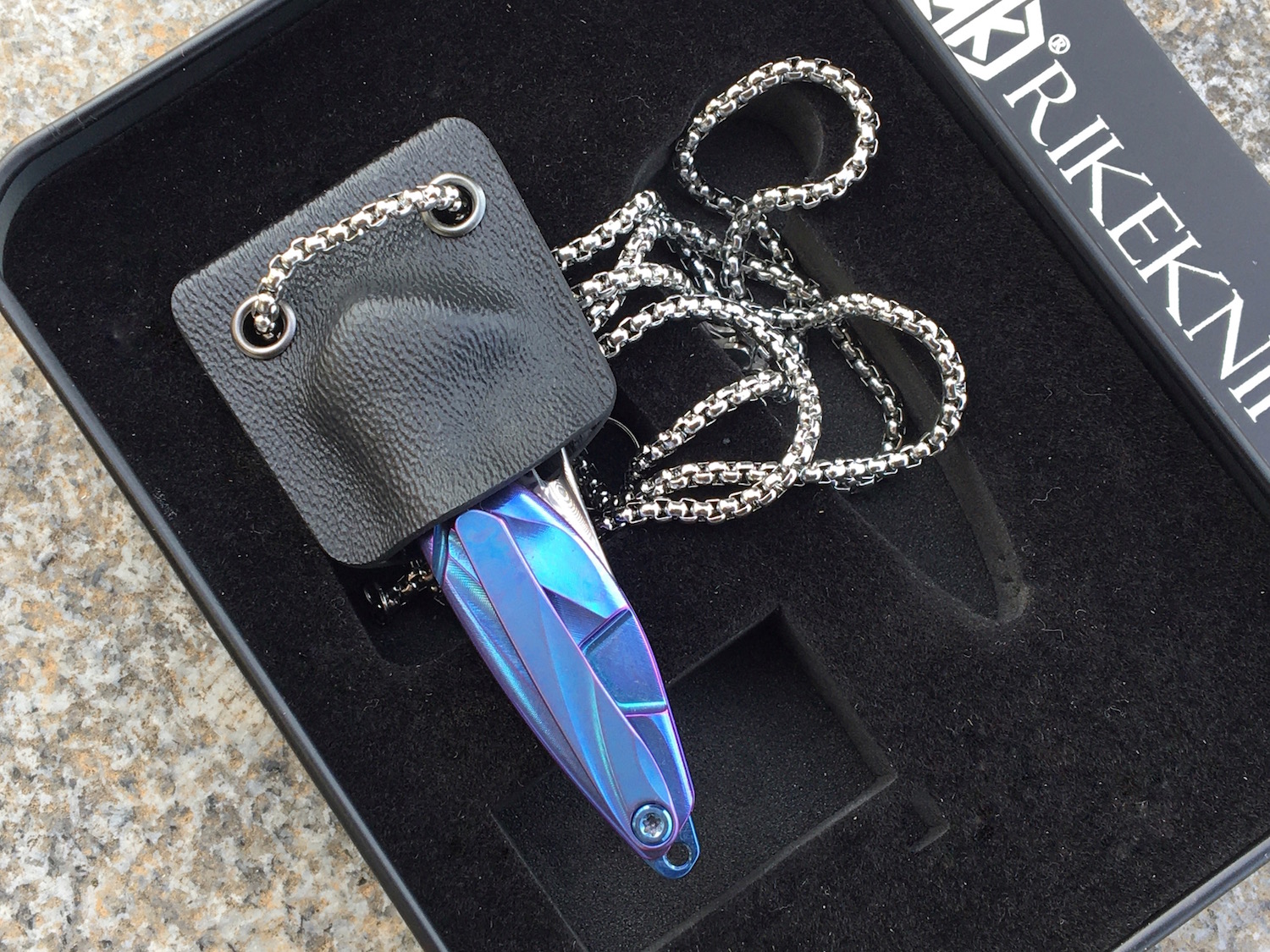

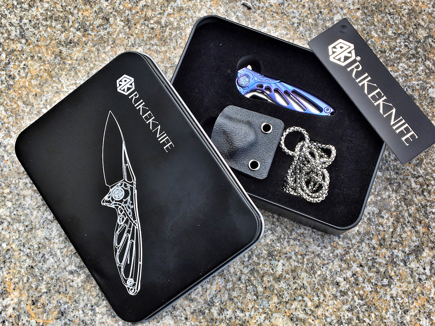

Geliefert wird der Hummingbird in einer kleinen Blechschachtel mit Schaumstoffinsert und Halskette mit Kydexhalterung, Werd ich nicht verwenden, da die Anodisierung leidet und ich nicht sicher bin, ob ich das Messer in der Brustbehaarung wieder finde.

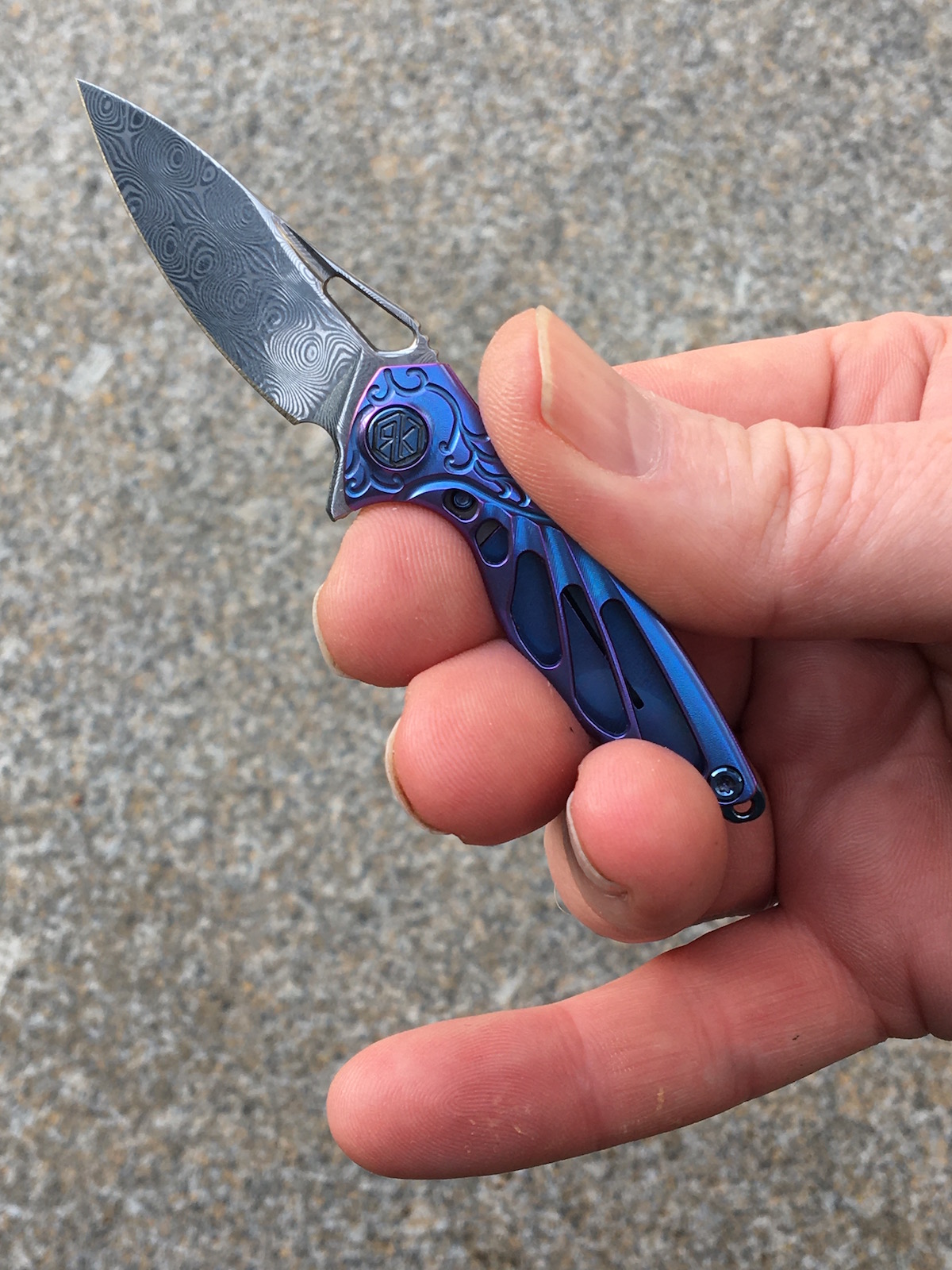

Die Griffhaltung zeigt: es ist ein Gentlemen-Messer, da man fast schon gezwungen ist, den kleinen Finger abzuspreizen.

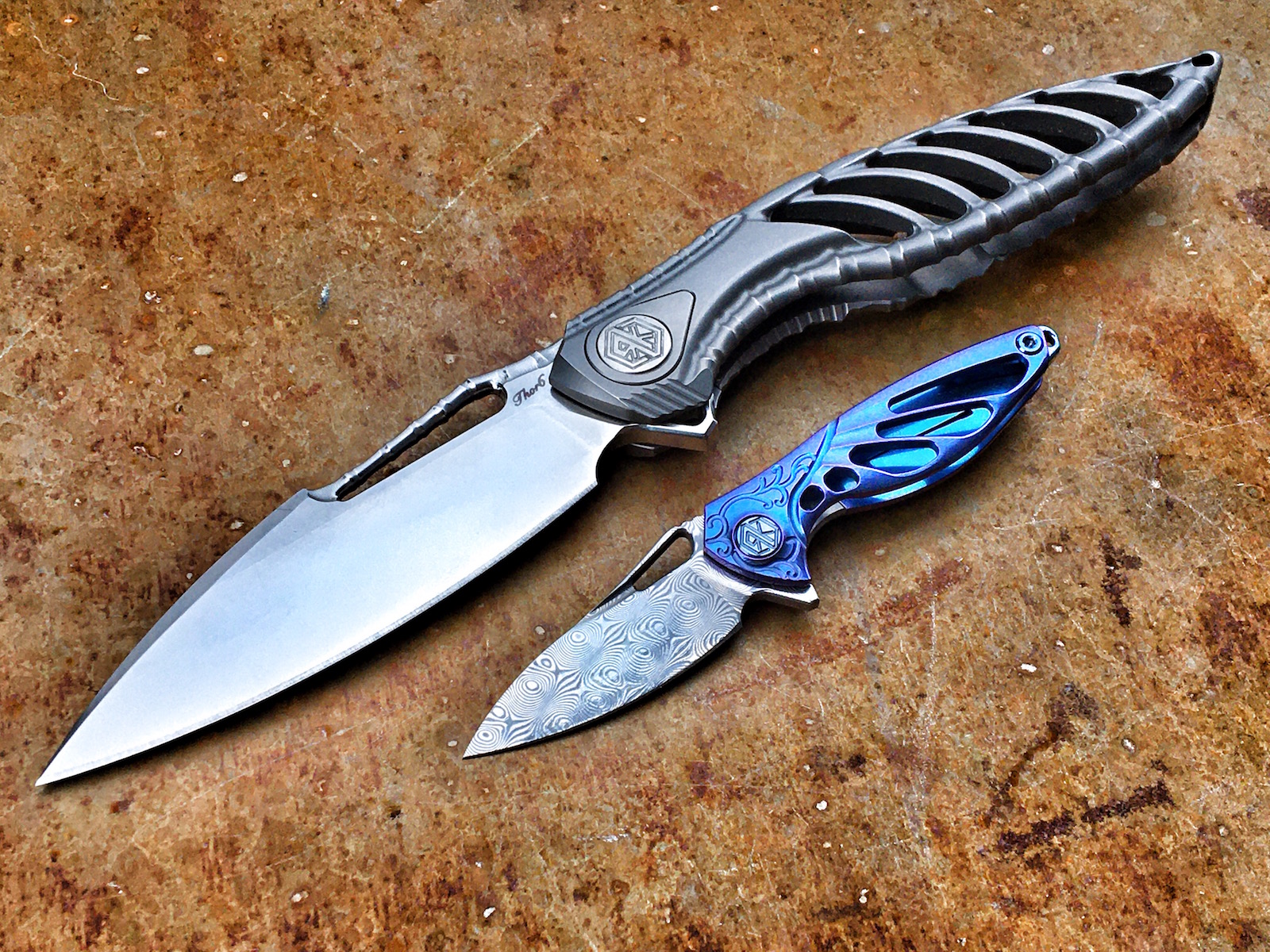

Hier Seite an Seite mit seinem Alien Mothership, dem Thor 6:
Und weil ich ein paar gut trainierte Elfen mit zarten Fingerchen in der Schublade habe, konnte ich mich an das Innenleben wagen. Tiefes Einatmen und Niesen unbedingt vermeiden!
