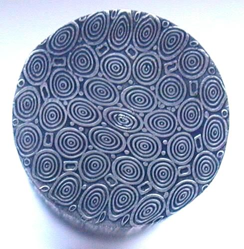

Hallo Gemeinde
Brauche mal einen Rat.
Auf der Homepage von Wolf Borger ist Damasteel rund "Bluetongue" abgebildet.
Kann ich daraus direkt aus dem Rundmaterial Ringe drehen?Oder muß das Rundmaterial erst längs gesägt werden,damit ein schönes Muster entsteht.
Am Samstag ist ja das Messermachertreffen,da wollte ich ein Stück mitnehmen.
Gruß William

Den kannst Du so einfach nehmen.
Stück abschneiden, Ring draus machen.
Härten brauchst Du nicht.
Ist recht interessant, da die Aussenform das Muster sehr stark beeinflusst.

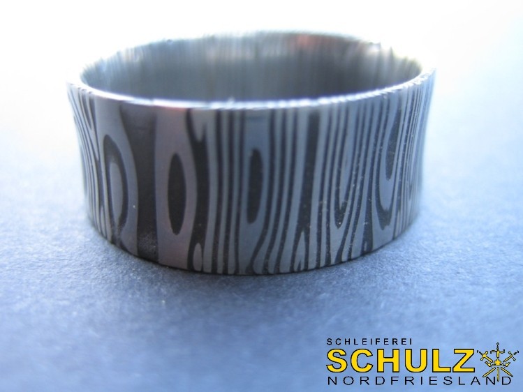

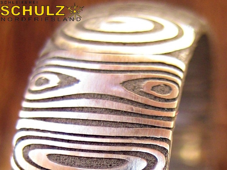

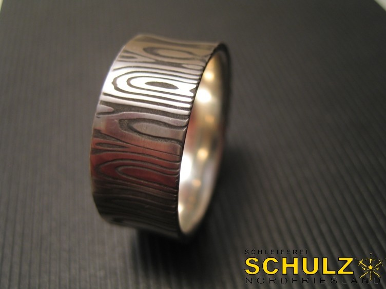

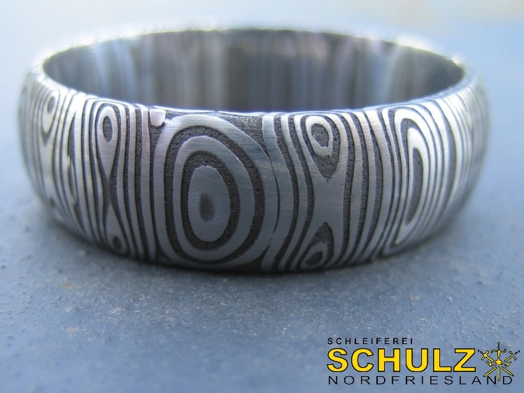

Ich häng mal ein paar Bilder an.
Aussenformen konvex, konkav, gerade und spitz.
Das ist im Prinzip der Bluewine aber die "Musterröhren" bzw. Kringel stehen 90° versetzt in dem Material.:confused::irre:
Wenn man einen Ring aus Bluewine am Finger trägt guckt man beim betrachten
von oben auf die Kringel, beim Bluetongue sind die Kringel von der "Seite" zu sehen.

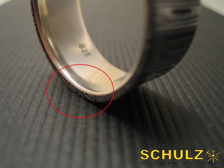

Am Rand des Ringes auf dem einen Bild erkennt man was ich meine, hoffe ich...
Ach ja, dieser Damasteel ist Nickelhaltig!

Danke Sascha
Man erkennt auf Bild Nr.6,im Kreis,gut was du meinst.
Am besten gefällt mir das Muster und Ring wie in Foto 1 abgebildet.:super:
So habe ich mir das Muster in meiner Vorstellung gewünscht,aber wenn man unsicher ist,fragt man halt besser vorher mal.
Mit besten Grüssen,William

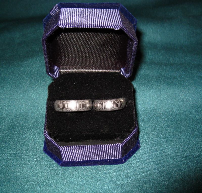

Übrigens gefällt es mir sehr gut, wie Du Deine Ringe innen belegst/belegen lässt. :super:
stefan
Hallo

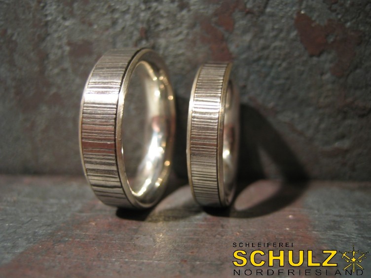

Hier ist ein Bild der Ringe zu sehen:
Gruß William
