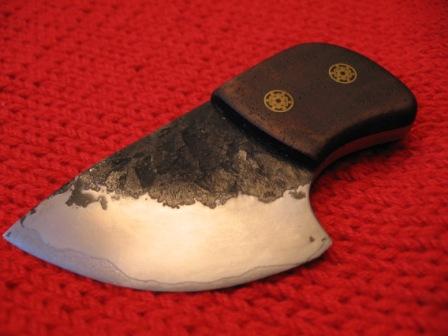

nach längerer Zeit wollt ich euch auch mal wieder ein paar sachen Vorstellen die ich in der letzen Zeit gemacht habe.
Mit ein wenig unterstützung von Luftauge hab ich das jetzt auch hingebracht Ringe zu machen, mit einigermaßem Gutem erfolg (denke ich zumindest)
Hier zu den Bildern:
- Dreifingermesser: Stahl Dreilagenstahl innen 1750 aussen 2767
Griffholz Nussbaum, geölt
Mosaikpin

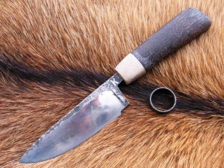

- Küchenmesser: Stahl 2767
Griffholz Mooreiche, Rentierhornzwinge, Geölt
Das Messer sieht schon ein wenig angeschlagen aus
da man es schon seit längerem in der Küche benutzt.

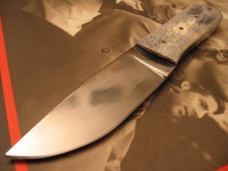

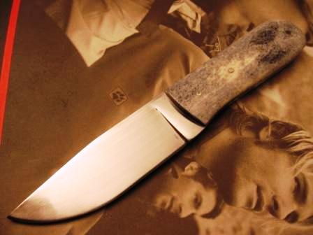

- User: Stahl Tafeku Suminagashi von dick
Griff ist aus Gefärbten Kamelknochen
Pins aus Neusilber
Das Messer ist nicht geätzt da der Stahl im geätzen Zustand
nicht sehr schön aus sieht. (schwarze Mittellage)

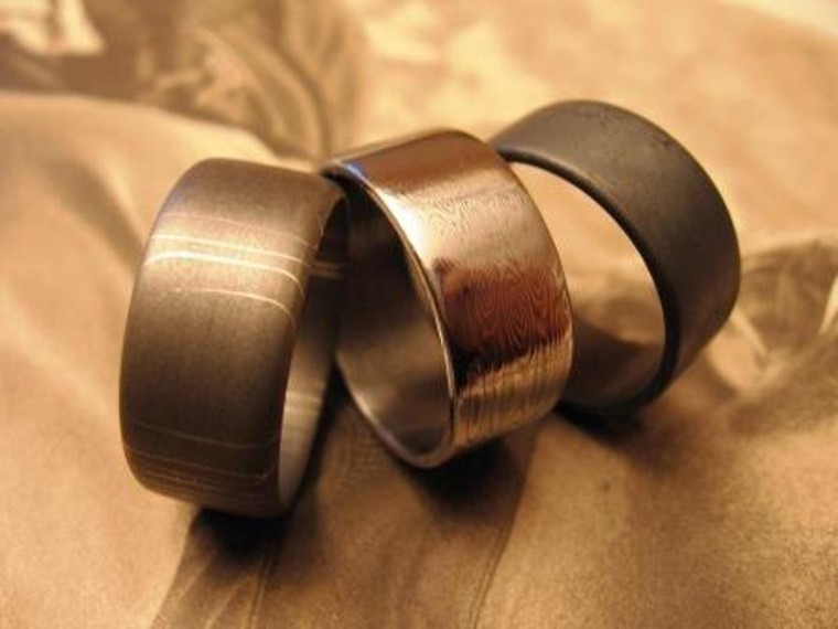

- Ringe: Die zwei rechten sind aus Damasteel
Der linke ist aus Mosaikdamast von Peter Abel. Das war ein
Versuch. Ich werde das nichtmehr machen da viel zu viel von
dem schönen Material zerspannt wird. Zeichnet aber rundum
mit schönen linien und ovalen kreischen.Ist halt mal was
anderes. Die zwei rechten sind noch nicht geätzt der linke
nur angeätzt.
Moritz :super:
Hier sind die Bilder:)

schöner User - Daten?
Hallo Moritz,
der User gefällt mir sehr gut - kannst Du ein paar Daten angeben (Klingenlänge, Grifflänge, Klingenstärke am Rücken etc.).
Eine nicht so verzerrte Draufsicht wäre auch klasse.
War die Klinge so fertig?
Danke schonmal
Crosswind
Hi Moritz,
schöne Werke!!!! Mir gefällt auch der User am besten. Hast du auch noch ein paar Daten wie Klingenlänge usw dazu und kannst du vielleicht noch ein Bild einer Seitenaufsicht einstellen?
Gruß Tobi
danke für das Lob.
Die Klingenstärke misst 4,9 mm
Gesamtkänge 210 mm
Klingenlänge von den Griffschalen weg 108 mm
Griffstärke 14 mm
Moritz
Vielen Dank, jetzt kommen die Proportionen auch besser rüber. Auf dem ersten Bild bekommt man den Eindruck das Messer sei wesentlich länger.
Schön geworden - ich glaube ich muss mich auch mal an Kamelknochen wagen.
Gruß Tobi
