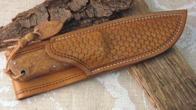

nochmals danke für die kommentare für den kleinen Perser. Heute möchte ich Euch das nächste Messer zeigen. Es lag schon etwas länger herum und jetzt habe ich es fertigmachen können. Ich bitte um Kritik.
Zum Messer:
Stahl: 1.2842
Backen und Pins: V2A
Griff: Robinienmaser mit rotem Fiber unterlegt
Scheide: 3 mm Rindleder, punziert und gefärbt
Gesamtlänge: 225 mm
Klingenlänge: 110 mm
Klingendicke: 4 mm
Danke für´s Schauen
Grüße HS

hallo stan
Das Messer gefällt mir sehr gut aber: Schneidefase ind Schleifkerbe :ack:
und für meinen Geschmack etwas zu dick:jammer:
die Form ist wirklich genial:super:
Hey Stan!
Ein toller, fast schon edel daherkommender Waldarbeiter ist dir da gelungen... :super:
Gefällt mir sehr gut,
auch und gerade die harmonische Platzierung der Pins und der Fangriemenöse!
Dom
Hallo, ich schließe mich Niklas an und es sieht alles sehr gut verarbeitet aus, inklusive durchdachter Details.

Hallo Stan
Tolles Messer! Gefällt mir mir sehr gut.Die Form finde ich sehr gut.
schönes Messer und saubere Arbeit
und die Lederscheide ist erste Sahne !
Gruß ... Norbert
Sehr sauber gefertigt, gefällt mir gut. Die Schneidfase sieht recht kräftig aus und damit der Schleifwinkel relativ groß, wie breit hast du die Klinge dort gelassen?
Uli
Hallo Stan,
Ich kann mich nur anschließen, es ist ein schönes Messer, kräftig für den outdoor oder jagdlichen Gebrauch mit einer tollen und gut verarbeiteten Scheide.
Rolf
Hallo
und danke für die Kommentare.
@Droppoint: die Klingendicke beträgt hinter der Schneidfase ca. 1 mm
Grüße HS
