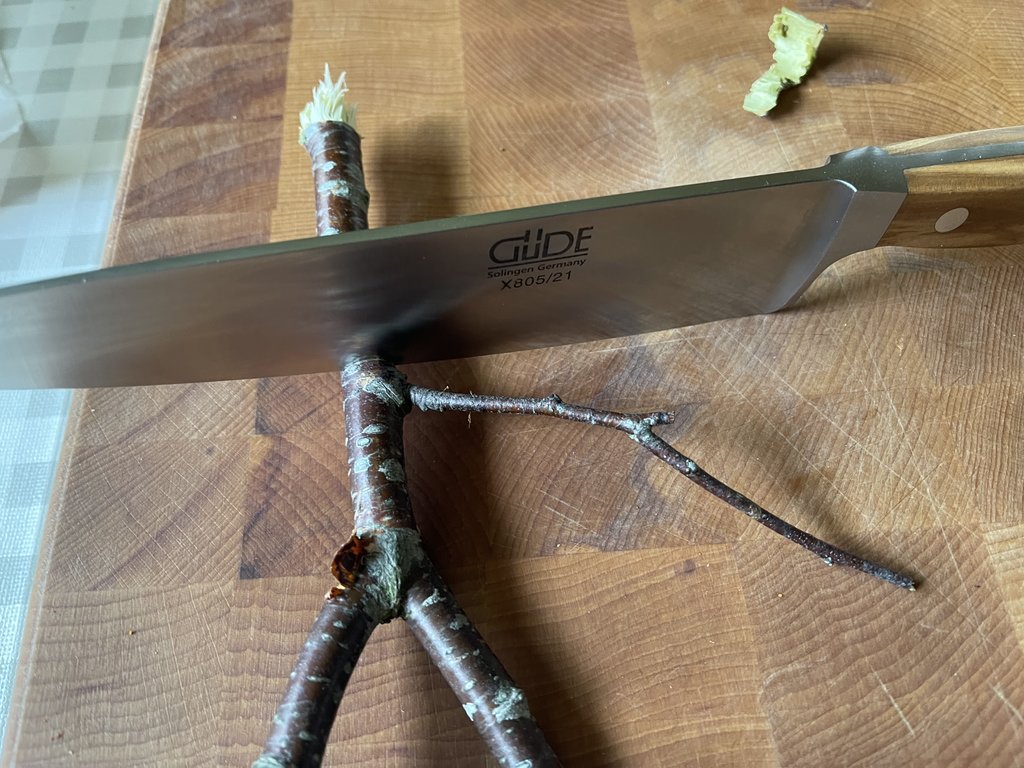

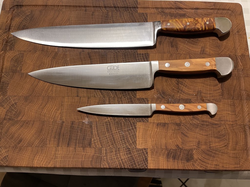

@-shx- Das obere der drei ist ausgedünnt. Mit dem " normalen " ist Hummer kein Problem . Ich nehme damit auch das Rückgrat und die Karkassen von Hühnern und Enten auseinander..,.sparrt das Küchenbeil.

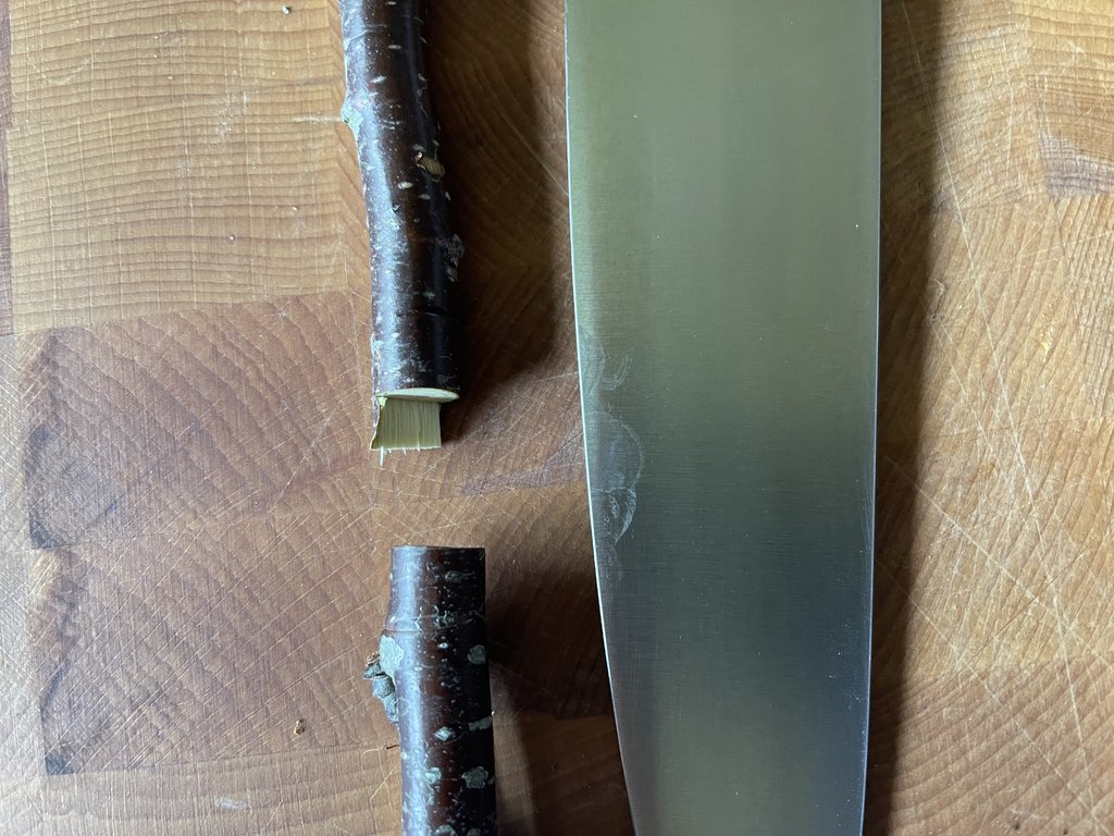

Das Foto mit dem Ast ist entstanden , weil jemand mal behauptet hat....Diese Messer können nichts ab.
Wenn du einen stabilen Winkel anschleifst......ja leichtes ausästen möglich...lol
