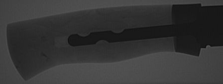

Unten zeige ich das Helle Simfonie und das dazugehörige Röntgenbild. Man sieht, wenn man genau hinsieht, dass der Erl Einkerbungen hat (sieht man auch ohne genau hinzusehen), in denen sich Material zu befinden scheint. Das ist auch so. Ich habe seinerzeit dünnflüssigen Starbond Kleber von oben am spalt wo die Klinge aus dem Griff kommt eingeträufelt bis alles dicht war. Man kann bei guter bildschirmauflösung den Klebemantel am Erl erahnen, fast schon sehen. Der Erl sitzt wohl auch durch hohe mechanische Verklemmung sehr gut.

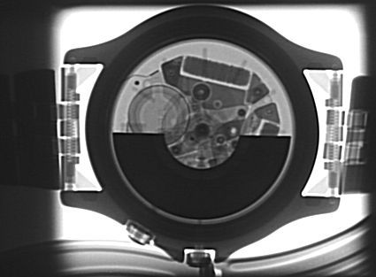

Ich hänge mal als Beispiel ein Bild meiner Seiko Kinetic an, da sieht man diverse Kleinteile und den Rotor für die Bewegung des Dynamos, der dann wieder einen Kondensator lädt, der den Quartz steuert. Mit der Bildbearbeitungssoftware kann man bestimmt hinsichtlich Schärfentiefe oder Kontrast noch was machen.
