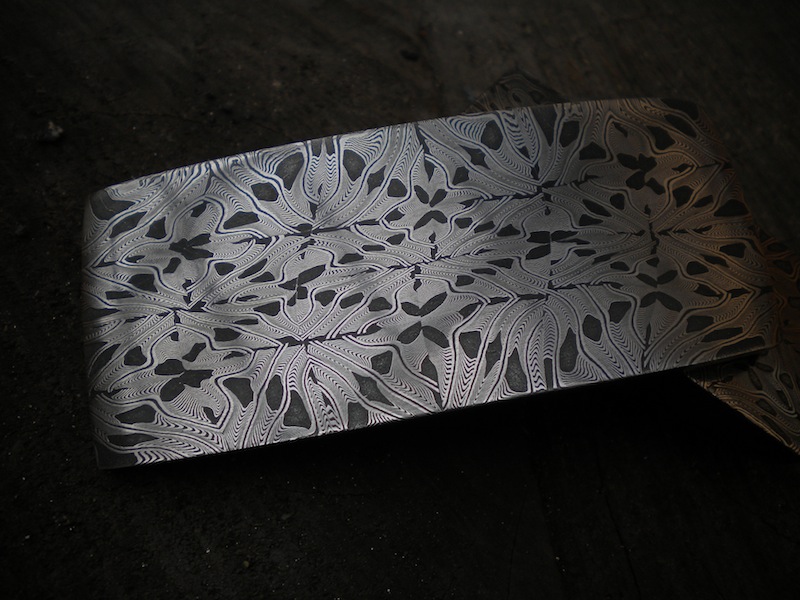

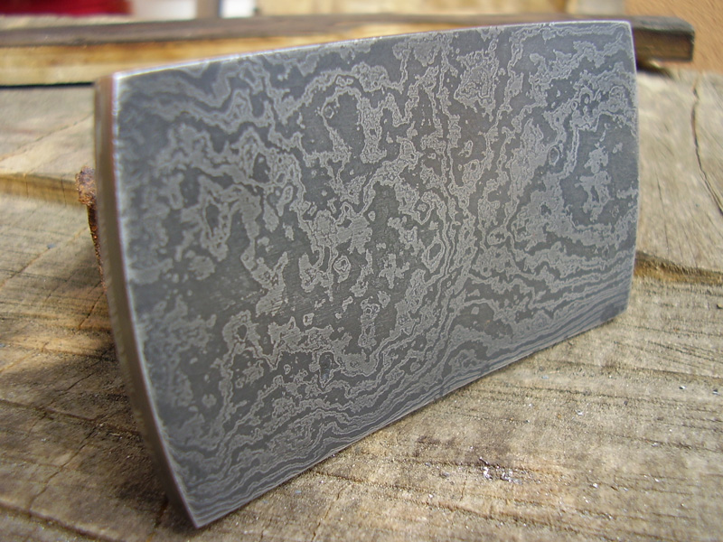

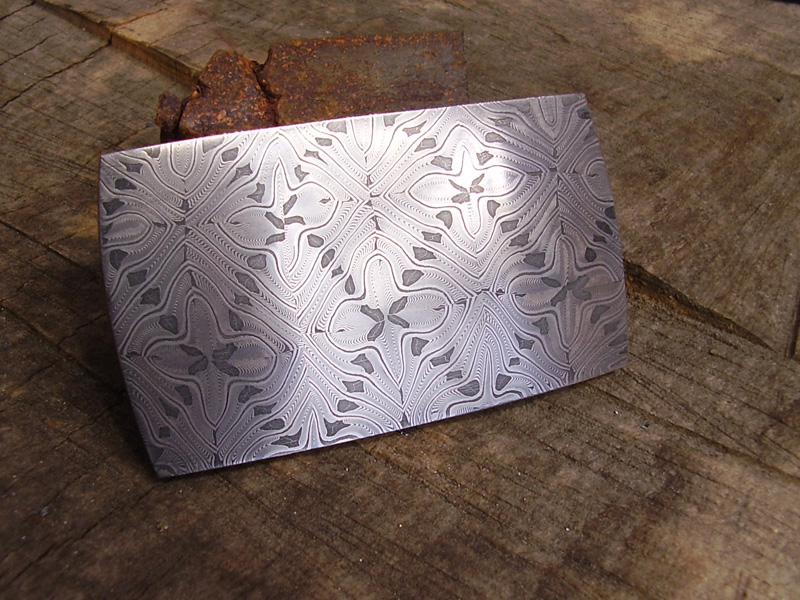

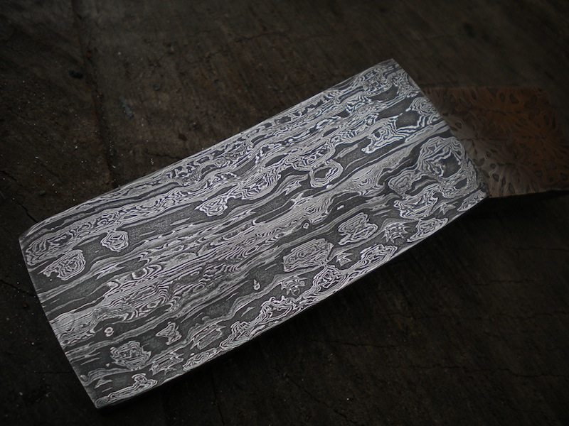

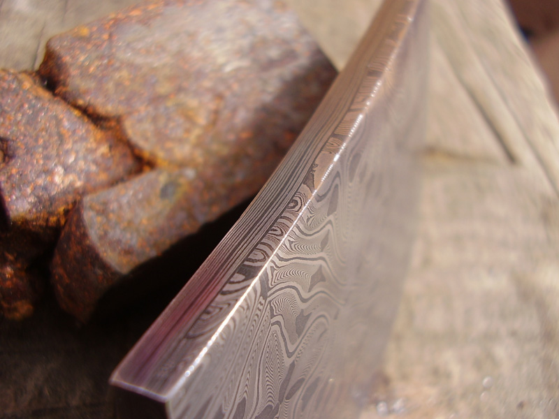

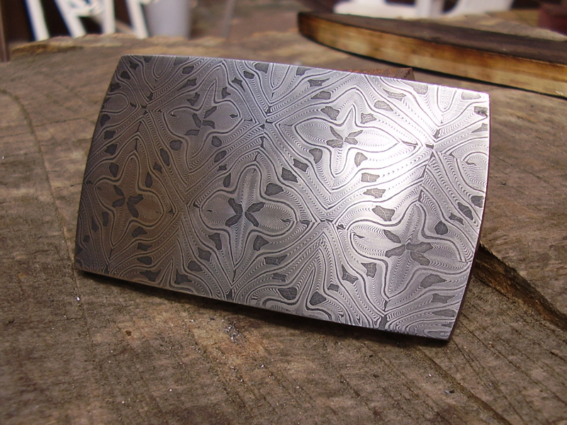

Hi Leute,
hier mal ein etwas größerer Rohling für eine Gürtelschnalle. Der Goldschmied wollte eine Große Fläche das man auch was vom Muster sieht, finde ist ganz gut zu sehen:).
Habe das Mosaik auf einen Lagendamast geschweißt um mehr Masse zum Strecken zu haben.
Die Schnalle ist 9 x 5cm.
Den Pin und den Bügel schweißt der Goldschmied an.
Grüße Uwe

Die Gürtelschnalle ist wirklich super schön. Ist Rost kein Problem?
arno
138
Superschön!!! Wie streckt man denn so eine kleine platte auf so eine Größe ohne das Muster zu verzerren?
Rost ist kein Problem, ich selbst habe eine selbstgemachte Gürtelschnalle aus 1.2842 und 75Ni8 täglich im Gebrauch und nur an der Oberseite hat sich eine bräunliche Patina gebildet. Null Flugrost oder sowas.
