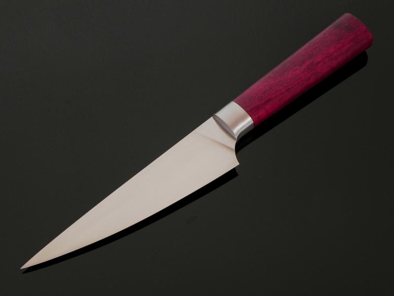

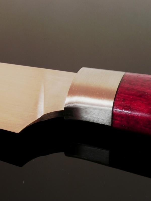

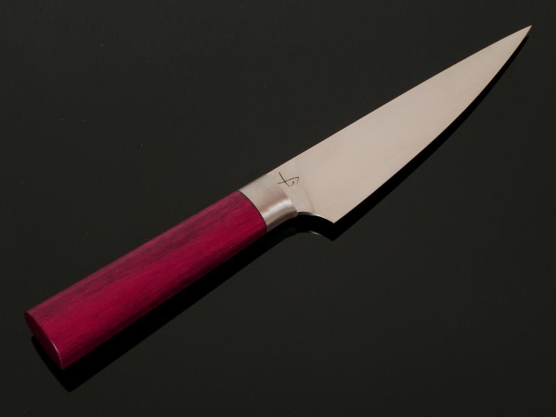

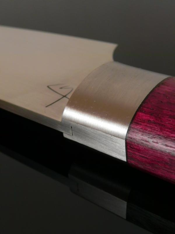

kürzlich habe ich dieses Messer fertiggestellt.
Geschmiedet habe ich dieses aus einer Rolle eines recht großen Rollenlagers.
Griffmaterial: Amaranth
Klingenzwinge: 1.3505
Klingenlänge: 160mm bis zur Zwinge davon sind ca. 151mm scharf
Grifflänge: 125mm
Gesamtlänge: 288mm
Klingenhöhe: 39mm
Klingenstärke: am Ricasso 2,8mm- ca. 1cm vor der Klingespitze 0,6mm

tolles Messer´, man sieht schön deine Handschrift! Ich finde die eingelassene Klinge in der Zwinge wirklich gelungen, ich wünschte ich hätte die Gedult dazu!

Eines muss ich noch ergänzen, und zwar bin ich nicht zufrieden mit der Passgenauigkeit der Zwinge. Wie man auf dem Bild sehen kann, welches das Messer von oben zeigt. Leider habe ich den Übergang es erst sehen können, als alles montiert und der Überstand der Zwinge bereits auf Höhe der Klinge geschliffen war und somit hatte sich die Chance dieses problemlos zu korrigieren aus dem Staub gemacht, was mich zu diesem Zeitpunkt recht unzufrieden machte. Aber ich dachte mir ich zeig es Euch trotzdem...

Vor allem hat es mir die Paßform der Zwinge angetan. Ein wirklich tolles
Markenzeichen von Dir. Gruß Dietmar
