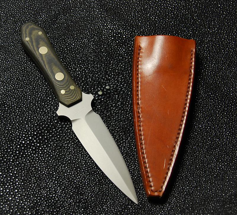

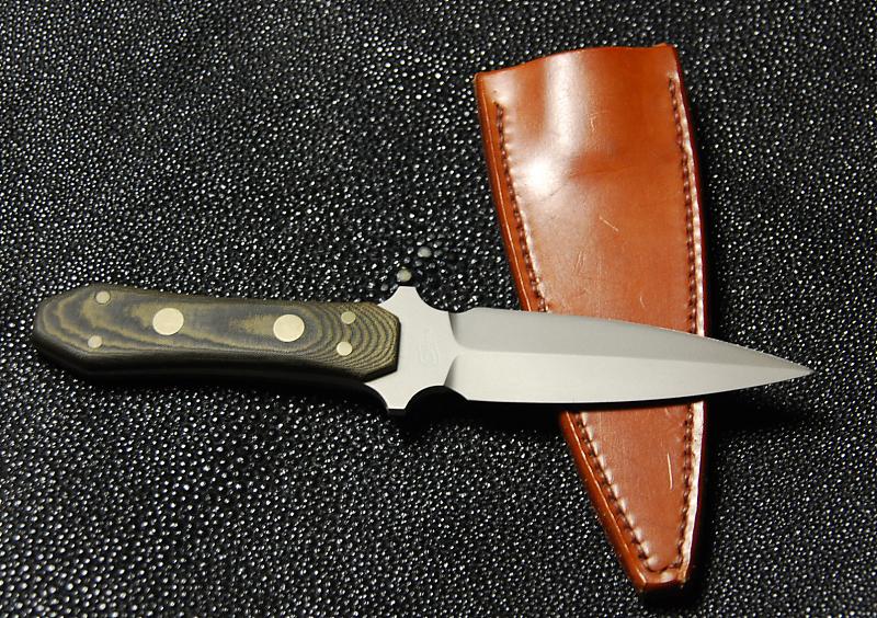

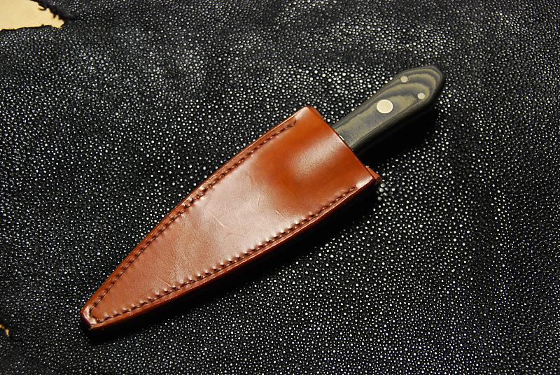

Diesen Dagger habe ich mal 89 gemacht:
Die Klinge ist von Bob Engnath aus ATS-34, als Rohklinge gekauft. Die Form der Klinge hat er von Ron Ortiz übernommen, daher der Name.
Gesamtlänge 200mm, tapered Tang. Griffschalen schwarzes Leinenmicarta, Verschraubungen und Nieten Neusilber. Das gesamte Messer habe ich nachdem es fertig war, mit Glasperlen strahlen lassen, kommt auf den Bildern leider nicht so gut rüber. Danach nur ca 1,5 mm die Schneidkanten nachgeschliffen. Die Scheide ist Eigenbau.
