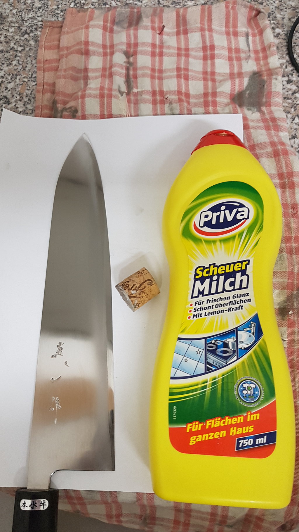

Hey,
bisher habe ich jeden Flugrost mit Scheuermilch wegbekommen. Anfangs mit einem Schwamm, wenn nötig mit einem Topfreiniger. Immer nur in eine Richtung fahren, keine Kreise machen. Die Flanken können leicht verkratzten. Aber ich vermute, dass würde es mit einem Rostradierer wohl auch.
Moin,
unlängst auch das Problem gehabt 😉. Scheuermilch und Korken reichen da aus um das zu entfernen.
Gruß Jörg
