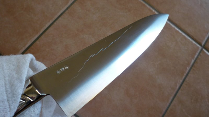

hier ein schönes Beispiel was ein einziges grobes Meersalzkorn in einem Geschirrtuch an einer weichen, rostträgen Aussenlage anrichten kann:
Gruß, güNef
