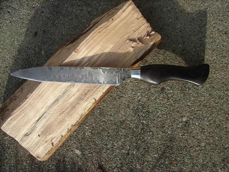

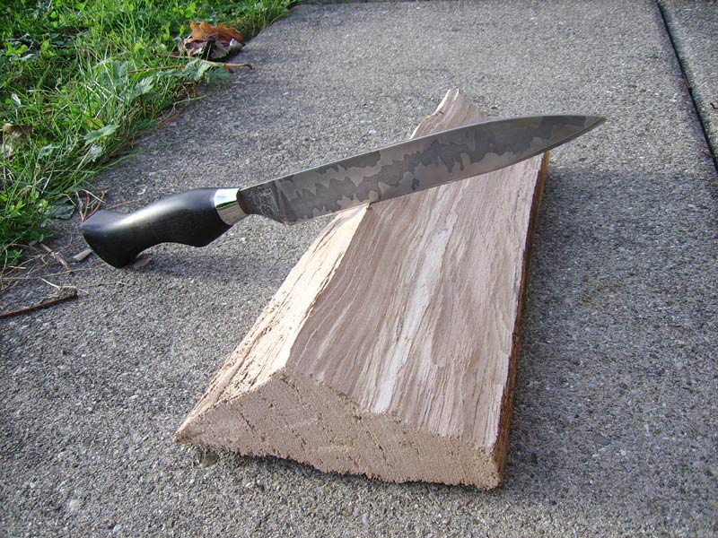

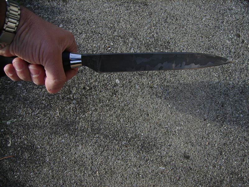

Ich wollte Euch mein erstes Messer aus selber gemachtem rostfreien Damast zeigen.
Die Daten:
Länge 32 cm
Klingenlänge 20 cm
Klingendicke 4mm zur Spitze hin verjüngend
Griff aus Grenadill
Zwinge aus 1.4404
Klinge aus selber geschmiedetem rostfreien Damast. 7 Lagen aus SB1 (1.4153.03) und 1.4034. Wobei ich die mittlere Lage aus SB1 dicker als die anderen Lagen gewählt habe, damit die Schneide aus SB1 besteht.
Geätzt habe ich in 50%iger Schwefelsäure.

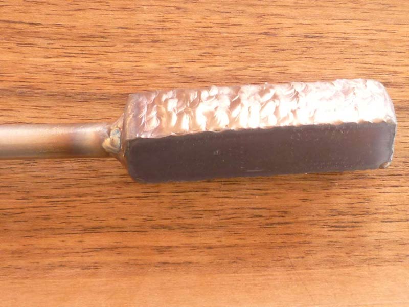

Das letzte Foto zeigt das fertig vorbereitete Paket, es war lediglich 20x20x70 mm gross und war als Test gedacht um zu sehen ob es so funktioniert. Es hat, ich habe keinen einzigen Schweissfehler gesehen während der Verarbeitung.
Ich hoffe es gefällt trotz der tiefen Lagenzahl.

Wie hast du das Paket denn genau luftdicht gekriegt? An der Oberseite sieht es so aus, als hättest du das Paket komplett überschweißt. An der dem Betrachter zugewandten Seite ist die Fläche aber sehr glatt. Hast du da nach dem schweißen einfach überschliffen oder ist das ein Blech?
Danke dir.
Die Bleche plan geschliffen und rundherum mit WIG verschweisst.
Du musst ja nur die Seiten (rundherum) vom Paket verschweissen das oberste und unterste Blech musst du gegen aussen hin ja nicht schützen, da darf es ruhig oxidieren. Was man auf dem Fotos sieht ist eine Seite wo die Lagen verschweisst wurden und die obere Seite.
Ich hoffe das war zu verstehen ?
