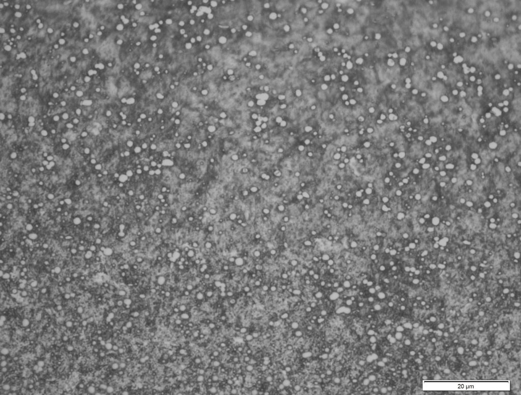

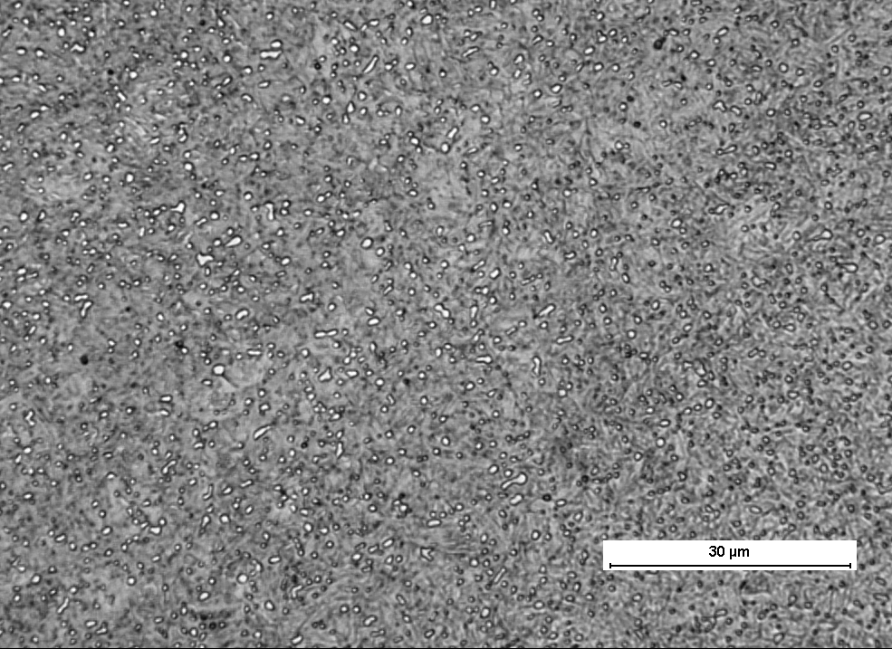

Was den SB1 bezüglich Eignung für feine Schneiden angeht, lohnt sich ein Blick auf die Seite von Jürgen Schanz. Wie man sieht, verwendet er für seine SLIM LINE 14C28N anstelle SB1. Ich habe mal nachgefragt warum und er hat geantwortet, daß der 14C28N halt zäher ist …
Es gibt auch Anwender, die aus ebendiesem Grund SB1 für sehr feine Geometrien nach eigener Erfahrung eher nicht als sonderlich geeignet ansehen.
Bezüglich der Schnitthaltigkeit von AEB-L reicht der Blick allein auf die Gefügebilder nicht aus. Denn zwar sehen wir dort (Bild 01) schön kleine gleichmäßig verteilte Karbide. Wie auch ähnlich bei CPM 4V (Bild 02).
Bei AEB-L sind die Karbide kleiner, was der Zähigkeit zugute kommt. Entscheidender Unterschied bezogen auf die Schnitthaltigkeit: Bei AEB-L sind es Chromkarbide und bei CPM 4V / Vanadis 4E sind es die sehr viel härteren Vanadiumkarbide.
