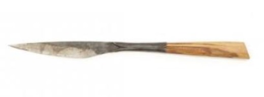

Jedenfalls habe ich mir ein "Gemüsemesser" mit Griffstück geholt und diesen Kollegen hier:
Ich dachte mir als absoluter Grünschnabel fang ich mal mit was billigem an und versuche mich an einem Griff ^^
nachdem ich mich jetzt die letzten Tage ausgiebig querbeet durch das Netz und das Forum gelesen habe, weiß ich allerdings nicht weiter, da das ja kein klassischer Erl ist :disturbed:
hat einer von den Großmeistern hier einen Ratschlag wie der Griff anzugehen ist?
Ist das eines von den Authentic Blades ?
Es gibt davon auch direkt Messer mit Holzgriff - dieser Griff wird dann aber hinten in den bereits bestehenden "Griff" eingeschlagen. Ich ahbe aber die Vermutung dass dadurch, zumindest für mich, das Messer zu lang wird bzw die Hand zu weit von der Klinge entfernt ist.

Ist der "Griff" so wie er ist nutzbar ?
Willkommen im Forum :super:.
Wenn du dir selber einen Griff basteln willst, hast du dir in der Tat wohl eher das falsche Messer geholt. Es dürfte zwar möglich sein mit viel Aufwand den vorhandenen Griff in einen Erl zu verwandeln, ob dieser dann wirklich stabil genug ist steht aber noch mal auf einem anderen Blatt Papier. Besseren Erfolg dürftest du da mit Messern von Tosa Hocho haben, wenn du "Glück" hast, kommt der Griff auch von ganz alleine runter :glgl:.
Ist in der Tat ein Authentic Blade.
Und zwar das MOC MAC groß (20cm Klingenlänge) für schlappe 12 €.
Daher auch als "Bastel-Objekt" auserkoren.
Das Gemüsemesser habe ich mir einmal mit normalem Griff und einmal als Unikat-Ausführung, bei dem laut Angaben der Griff "eigens von einem Tischlermeister und Restaurator aus der Nähe von Leipzig" gefertigt wurde.
Den Griff könnte man theoretisch so puristisch auch benutzen, allerdings mehr schlecht als recht.
Angedacht ist es wohl so wie du schon gesagt hast, Holz in die Fassung zu treiben.
allerdings würde ich da eine deutlich schönere Variante bevorzugen, da es ja mein Bastelprojekt als Einsteiger darstellen soll :D
Vielleicht den Griff zu einem Erl zusammenfalten?
EDIT: @Danieru, genau das wollte ich auch sagen mit dem Erl ;)
Ich muss noch dazu sagen, dass ich vergleichsweise kleine Hände habe, daher geht das noch mit dem Metallgriff, allerdings sieht man den Unterschied zu den anderen Holzgriffen deutlich.
Für normalgroße Hände dürfte das wohl schon nicht mehr gehen
Mit Klingen von Authentic Blades habe ich mir auch schon Messer gebastelt. Allerdings habe ich die Form ziemlich verändert und meine Klingen hatten nicht so einen seltsam aufgerollten Griff. Die langen dünnen sind außerdem ziemlich laberig, die kleine Form geht so. Man muss auch schaun, ob sie überhaupt wärmebehandelt sind. Einige Klingen konnte ich nämlich plastisch krumm biegen, wie ein Stück Dosenblech. Der Erl ist ziemlich kurz. Deshalb hab ich von der Klingenlänge noch 1-2 cm weggenommen und den Kehl habe ich rechtwinkliger gemacht.
Die einzige Möglichkeit einen Holzgriff dran zu bauen ist, den Griff teilweise als Zwinge zu verwenden. Ist die Zwinge zu lang hast du keinen Holzgriff ist sie zu kurz hält der Griff nicht. Ich hätte ein Messer mit Holzgriff genommen.
wenn du es nicht in der küche sondern draussen nutzen willst,verlängere den griff-wie beschrieben -mit holz und mach eine lederwicklung.lg gerd
ich bin für jeden freudenspendenden Umbau einer Klinge/eines Messers zu haben, egal wie aufwendig oder sinnfrei das Ergebnis wird/ist und möchte niemanden seinen Spaß madig machen, aber Klingen die Wabern wie dünnes Blech und keine Wärmebehandlung haben finde ich höchstens als "Bastelmaterial" zum Üben brauchbar, aber gut.
Den aufgerollten Griff abzusägen, um dann in diesen "Blechkropf" ein Stück Holz als Griff reinzutreiben kann man schon machen. Um sich dann die Feinarbeit zu sparen und alles schön zu verschleifen/ölen und den "Blechkropf" bündig zu biegen kann man ein Panzertape drüberwickeln. Das ist gut wasserabweisend, griffig und nivelliert den Überstand vom Blech, wenn man sich das Ausnehmen vom Griffholz sparen will. Vielleicht findet sich noch wo ein alter Besen- oder Hammerstiel. Für ein rudimentäres Ausgangsmaterial um 12,- Euro sollte solch eine einfache Lösung gut passen, ohne jetzt groß den günstigen Handelspreis zu zerschiessen. Um Ästhetik geht es ja hier nicht und über die Funktion einer länger haltbaren Schneide, die über die Zubereitungszeit einer Mahlzeit hinausgeht, ohne vorhandene Wärmebehandlung mag ich nicht so recht glauben, aber wie heisst es so schön:
Alles ist möglich! :D
Ps: Suntravel hat ein feines Cleaver-Tuning von Authentic Blades gezeigt.
Gruß, güNef
Also bei dem Cleaver kann ich mich weder über die WB noch den Stahl beklagen, das hat sogar einen San Mai Aufbau und eine gute Standzeit.
Wie das bei dem Modell hier ist kann ich nicht beurteilen, würde das aber erst mal schärfen und benutzen. Wenn die WB auch ok ist
und Du gut damit arbeiten kannst würde ich erst anfangen einen anderen Griff dran zu bauen.
Dabei fallen mir hier 3 Möglichkeiten ein:
Das gewickelte Rohr ein Stück kürzen und ein längeres Holz reinkleben
oder
das Rohr längs abschneiden und zu einem Steckerl plattklopfen und einen Griff draufstecken.
oder
auch längs was abscheiden und zu einem Flacherl formen und dann Griffschalen draufkleben und nieten.
Uwe
Bei Authetic Blades ist fast jedes Messer anders. So gut wie der Cleaver von Suntravel sind die Gemüsemesser nicht. Wobei das kleine Gemüsemesser bei mir besser ist als das große. Wir haben hier Rückenstärken von 1mm. Gehärtet ist ein Bereich von 6mm an der Schneide. (Wenn der weggeschliffen ist, kann man das Messer wegschmeißen) Diesen gehärteten Bereich sieht man und spürt man beim Schleifen. Bei der Dicke ist auch nichts mehr mit San Mai. Die Klinge des großen Gemüsemessers ist das einzige Messer, dass ich praktisch bloß mit dem Stahl zum rasieren bekomme mit nem Stein geht das nicht. "Klingt komisch, ist aber so." Es ist aber nicht so, dass man damit nicht arbeiten könnte.
Mit dem eingerollten Griff kann man zwar was basteln, aber dass es ästhetisch befriedigend wird, bezweifle ich.
Klingt jetzt böse, aber ich würde das Ding entweder als Fehlkauf abstempeln oder als Brief/Paketöffner so wie es ist zweckentfremden....liegt aber auch daran, daß ich von dem Messer selber nix halte (hatte die Tage u.a. 2 Authentic Blade Messer zum Testen hier und würde die weder einem Güde, noch einem der hier im Forum gerne empfohlenen <100€ Budgetjapaner den Vorzug geben...)
Es spricht aus meiner Sicht eigentlich nichts dagegen, beim ersten Bastelprojekt mit günstigen Materialien zu arbeiten. Beim Griffmaterial ist es wahrscheinlich sogar mehr als sinnvoll, solange man nicht gelernter Schreiner ist oder ein extremes handwerkliches Talent hat. Denn irgendwas geht gerne mal schief und etwas günstiges wie Verschnittholz vom Schreiner um die Ecke, das man für ne Spende in die Kaffekasse bekommen hat, kostet eben deutlich weniger, als ein schönes Stück Wüsteneisenholz aus dem Internet...
Nur bei dem Messer hast du meiner Meinung nach am falschen Ende gespart, da der "Roll-Erl/Griff" eben nur mit viel Mühe weiterzubearbeiten ist, bzw. dir auch keinen praktischen Erfahrungs-Mehrwert groß für zukünftige Projekte auf Basis teurer Messer(-Rohlinge) liefern dürfte.
