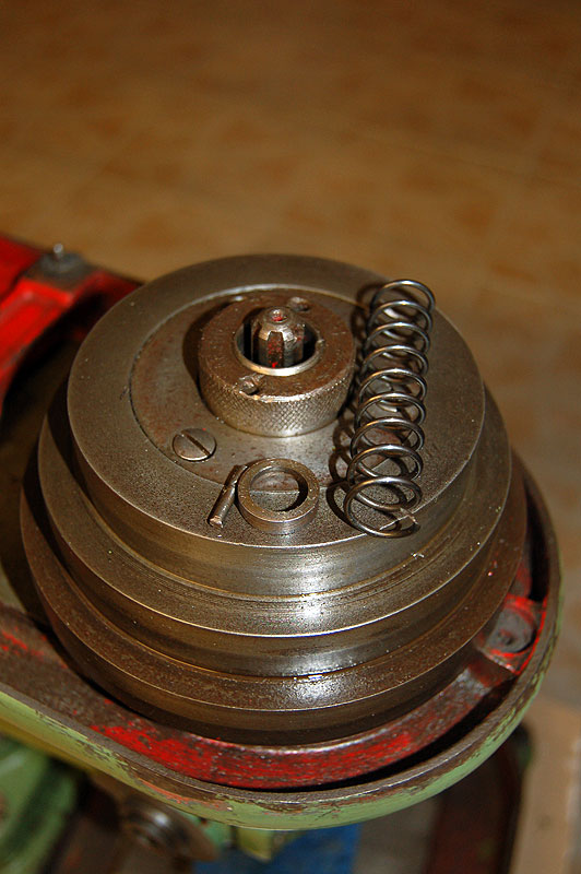

Ich finde das auch ziemlich spannend, aus solch einem alten Teil
einen schnike Oldie zu machen :steirer:
Da ich die Maschine schon komplett demontiert habe, kann ich Dir nur
diese Version senden ...
Die Feder wird auf der Achse in das Führungsrohr gesteckt und mit
dem kleinen Ring (auf die Feder) und dem Sicherungsstift (über dem
Ring durch die Achse) fixiert. Wirklich wie bei einem Kugelschreiber.

erstmal denkfehler gehabt und dann doch kapiert :)
interessante lösung, aber der hub ist natürlich dann eben so "optimal" wie die führung der spindel. ;)

Nene, der Hub hat damit nichts zu tun. Der wird durch eine
Querstange mit Nuten (Sternform) erzeugt, welche in die
Nuten der Spindel eingreifen (Prinzip Zahngetriebe). Wenn
ich den Zustellhebel dann los lasse drückt die Feder nach oben
und das "Zahnrad" rollt wieder zurück.
...(50mm hub, ursprünglich b12) bekommt im moment eine neue spindel aus vergütungsstahl und einem größeren konus.
Meine hat auch eine B12 Aufnahme. Ich weiß nur nicht, ob oder
wie ich den Konus aus der Spindel bekomme. Den würde ich gerne
gegen einen Neuen tauschen. In der Spindel gibt es seitlich keinen
Schlitz für einen Auswurfkeil und oben nichts zu kontern (siehe Bild
von vorhin). Unten (über dem Kegel bzw.Futter) habe ich allerdings
einen Ansatz für einen Schraubschlüssel, der muss ja zu etwas gut
sein :ahaa:

ist schon klar wie es funktioniert. die geschichte ist halt die, dass der hub durch die daten der feder eingeschränkt wird (länge unbelastet zur länge der feder bei blocklage (100% zusammengedrückt))
zudem wird der abstand zwischen den beiden lagerungsstellen verkürzt.
kurz oberhalb des futters ist die spindel in der pinole gelagert die andere lagerstelle ist die kontaktstelle keilwelle/keilmutter. je kürzer der abstand ist, desto stabiler ist die spindel gegen verkippung
=> großer stützabstand und enge toleranzen bedeutet präzise löcher!
bei den alten maschinen hast du immer einen b6, 8, 10, 12, 16-kegel welcher fester teil der spindel ist. eine wechselmöglichkeit gibts nicht.
die schlüsselfläche, die du gefunden hast ist zum gegenhalten für das lösen der sicherungsmutter der riemenscheiben.
den kegel kannst du somit nur durch tausch der spindel ändern..:(
für die demontage des futters machst du dir eine zweizinkige gabel mit keilförmigen zinken. der abstand der zinken ist abhängig vom kegel.. 12,5mm bei b12, 16,5mm bei b16.
dann fährst du die pinole ganz nach oben, schiebst die gabel über den freiliegenden bereich des bohrfutterkegels und gibts dem gabelende einen kleinen klaps mit einem 100-300g hammer
Mann super, da hast Du mir sehr geholfen!
Ich hätte jetzt noch eine Weile probiert den MK2 Kegel aus
der Spindel zu lösen :irre:
Das Futter ging nach Behandlung mit Kontaktspray nach einem
Tag ganz einfach runter, mit einem Schraubenschlüssel als
"zweizinkige Gabel".
