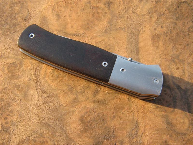

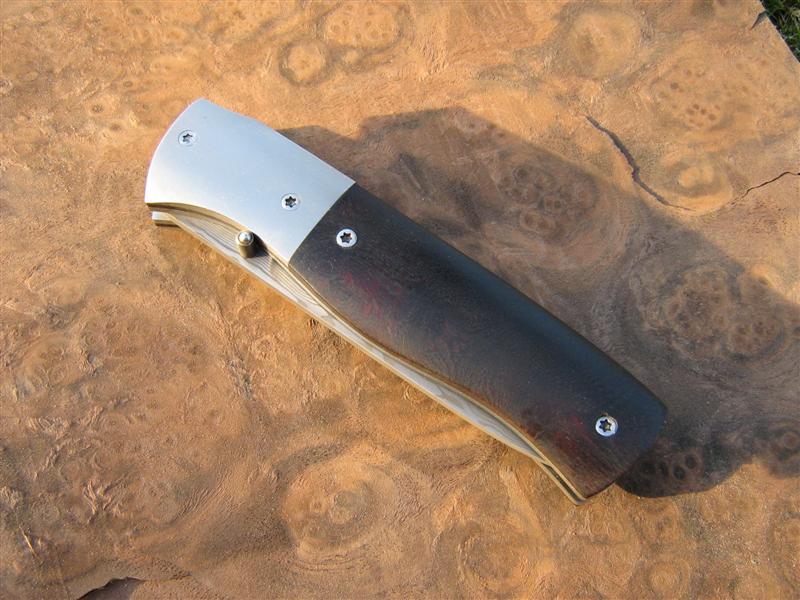

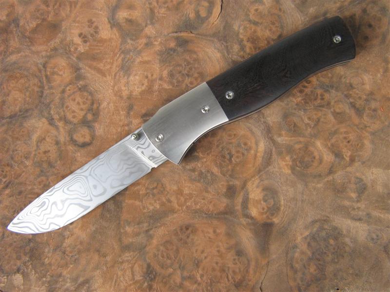

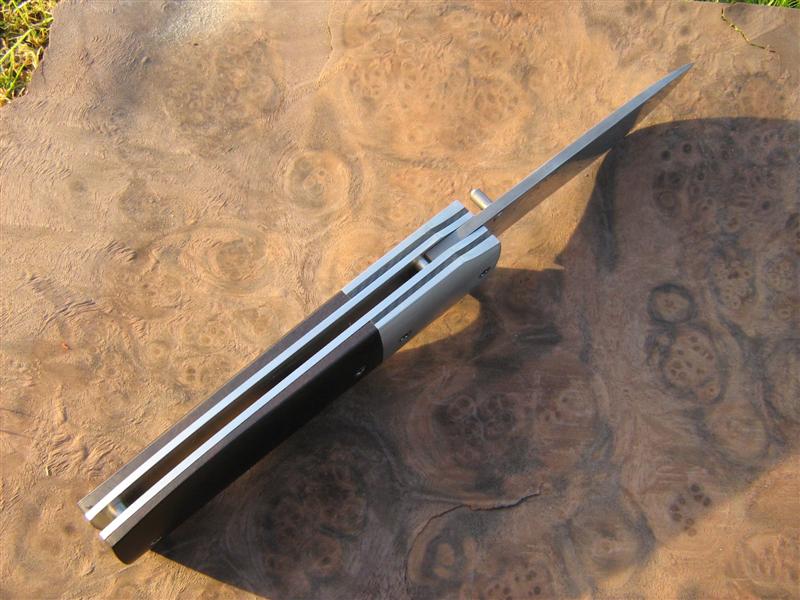

Hallo Leute,

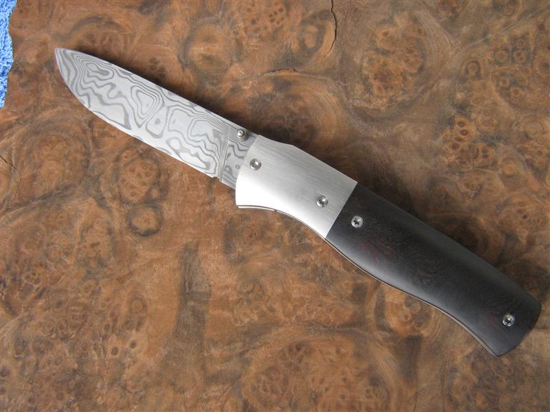

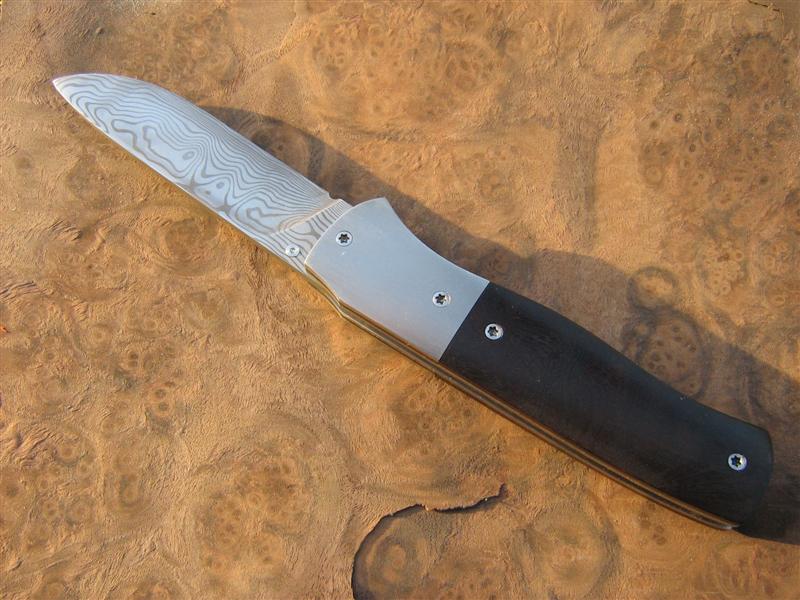

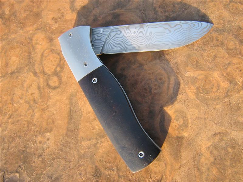

nachdem ich ein sehr anstrengendes aber auch schönes Folderbauwochende mit Nandger Franck hinter mir habe (darüber mehr von ihm selbst) habe ich schnell noch die Worpsweder Abendsonne genutzt, um mein letztes Klappmesser, welches ich bereits als Erlkönig angekündigt hatte, abzulichten.
Hier nun das erste rostfreie Klappmesser von mir in bewährter Linerlockbauweise:
-Klinge rostfreier Damast von Markus Balbach, 100 mm lang und 3,4 mm stark
-Titanplatinen und -backen plus Carbonlayer
-Griffschalen aus Wüsteneisenholz mit spektakularer Feinmaserung
-Schrauben, Anschlagpin und Spacerröllchen V2A
-Achse 5mm von J. Schanz
-Öffnungspin Titan mit Edelstahlkugel (provisorisch, evtl. kommt noch was Edleres)
Klinge steht mittiger als mittig und läuft nicht butterweich, sondern seidenweich!
Ich hoffe, das Messer finden Anklang und ebenso eine neuen Besitzer!
Viele Grüße
Nils

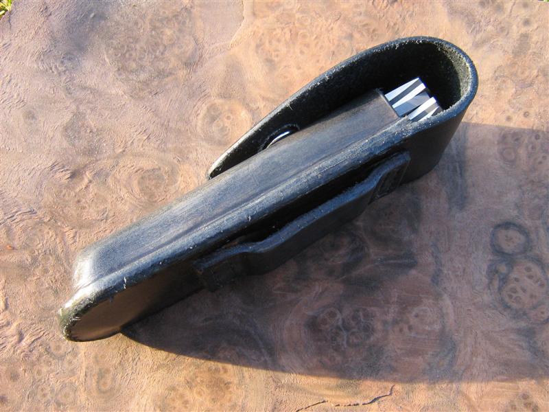

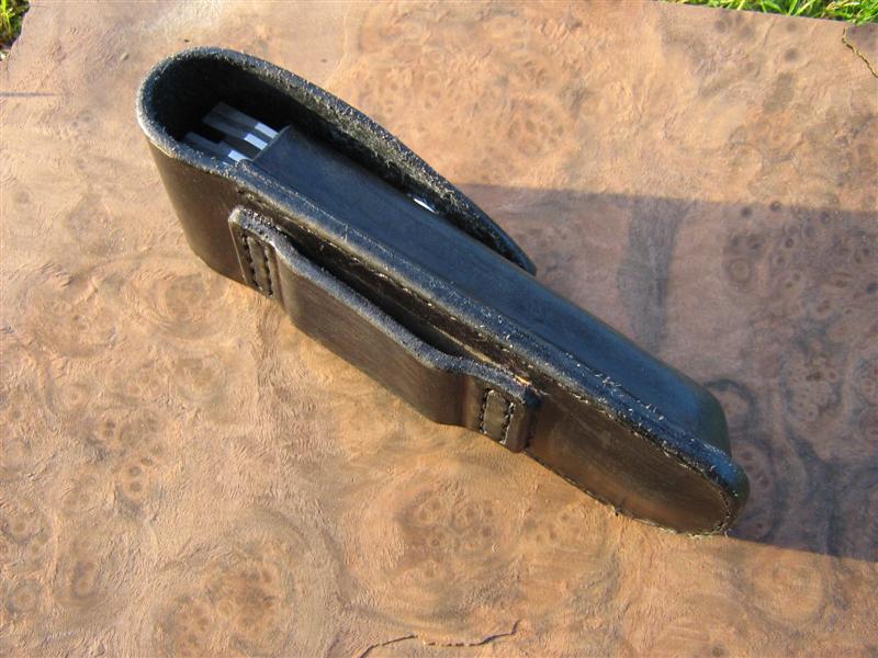

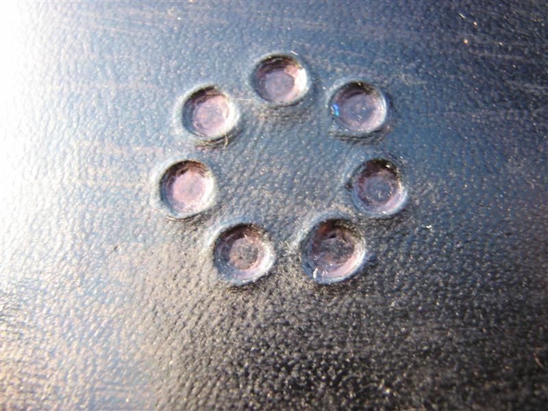

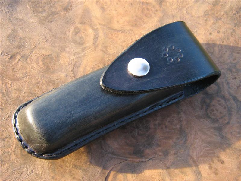

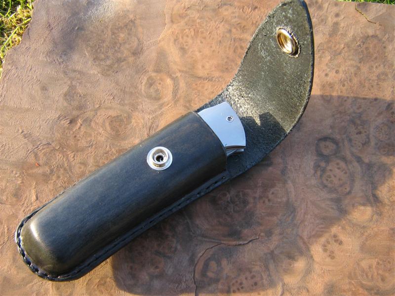

Ach ja, und das Holster ist mein Erstes, ein bisschen vorher auf bradys Tutorial geschielt, danke dafür!
Natürlich mit k-nives Prägung!
Schönes WE!
Nils

habt ihr das buch von terzuola als vorlage gehabt? da ist ne gewisse aehnlichkeit.
aber er ist schoen geworden!
Tschuldigung, das war vielleicht etwas missverständlich. Dies ist nicht das Messer, welchens Nandger hier bei mir gebaut hat, das zeigt er bestimmt später noch, wenn das Finish fertig ist. aber es ist sehr toll geworden!
Den von Dir angesprochnene Messermacher kenne ich leider nicht, auch das genannte Buch nicht. Dieser Folder ist meinem Hirn entsprungen. Der Klingenstahl wär sehr schmal, in diesem Fall habe ich deshalb vorher keinen Entwurf gezeichnet, sondern erst die Klingenform festgelegt und dann eine passende Platine entworfen. Etwas ungewöhnlich, aber vielleicht macht es Terzuola ja genauso?;)

Ja lieber Nils da hast ja wieder was gezaubert, und dein erstes Holster sieht auch gut aus. Tolles Messer, tolles Holster!!!:super:
gruss brady
Hallo Nils
Das du genial gut Messer machen kannst hast du ja schon oft gezeigt. Auch dieser Folder ist sowas von präzise gemacht (Soweit man das von den Bildern her beurteilen kann, aber ich habe da keinen Zweifel das es so ist!!!)
Jezt hast du auch noch das Ledern angefangen. Und was für ein schönes Ergebnis!!! Da kann ich nur staunen, die "Erste" und auf Anhieb so gut!!!
OK, Brady`s tutorial ist eine echte Hilfe und perfekte "Gebrauchsanweisung" aber machen muss man es ja selbst. Gratulation zu dem schönen Ergebniss!!! Bin mir sicher da kommen von nun an noch viele schöne Lederarbeiten von dir... freu mich schon auf`s schauen!
Alles aus einer Hand!!! Was will man mehr! Der neue Besitzer ist jezt schon zu beneiden!
Gruß Ulli

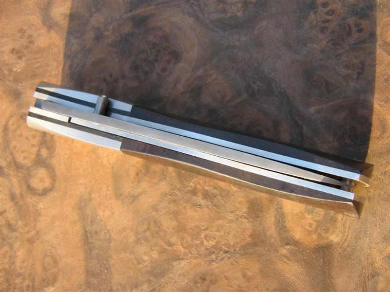

Danke Leute!

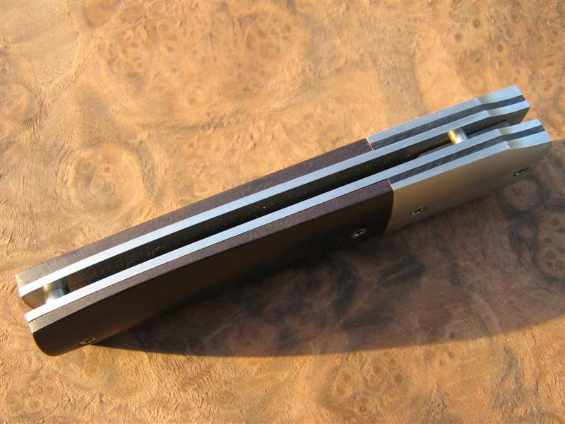

Anbei die von pocke gewünschte Ansicht.
@brady: Die Fransen am Holster sind weg, danke für den Hinweis!
PP
