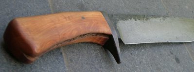

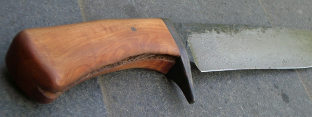

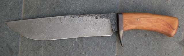

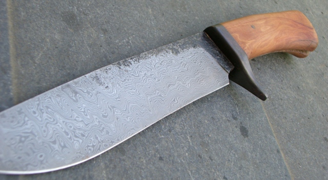

Nun, vorerst das letzte, weil ich ab morgen eine Woche weg bin.
Das war ein Kundenauftrag/Geschenk für meinen Daddy
"´s darf ruhig rustikal sei" hat´s geheißen!"
Und das ist dabei rausgekommen:
Stahl ist 1.2842 und C45 mit Schmiedehaut. 5mm starke, ballig geschliffene Klinge, ca. 400 Lagen.
Griff ist ein Urlaubsmitbringsel, von meinem Vater, vermutlich Lorbeer oder ähnliches, auf jedenfall hat es eine ausreichende Härte. Er wollte es unbedingt mit dem Riss, was ich eigendlich nicht schlecht finde - optisch zumindest .;)
Parierelement und Pin sind aus geschwärztem (mit Schwefelleber) Kupfer.
Maße: Griff: 105mm
Klinge: 204mm
Gesamtlänge: reicht das Lineal nicht :D
Klingenbreite: ca. 40mm - leichtes recurve
Grüße Markus

Da kann man nur dem bisherigen zustimmen ! :super: Und mit dem Riss hast du vollkommen Recht , wirkt optisch sehr gut !

super schöne Klinge und Form, aber mit dem Griff da hast mich net überzeugt ;-) der Riss :p .....

mir gehts wie Moritz, den Riß hätt's nicht gebraucht. ;) Aber sonst gefällt mir das Messer sehr gut. Vor allem das Griffholz und die Zwinge. :super:

Der Riss wurde ja vom "Kunden" gewünscht. Es ist sicher Geschmackssache (wie immer ;) ). Bei einem reinem Gebrauchsmesser ist das sicherlich nicht gerade von Vorteil, das sich Dreck und Anderes im Riss sammeln wird, dass da nicht reingehört.
