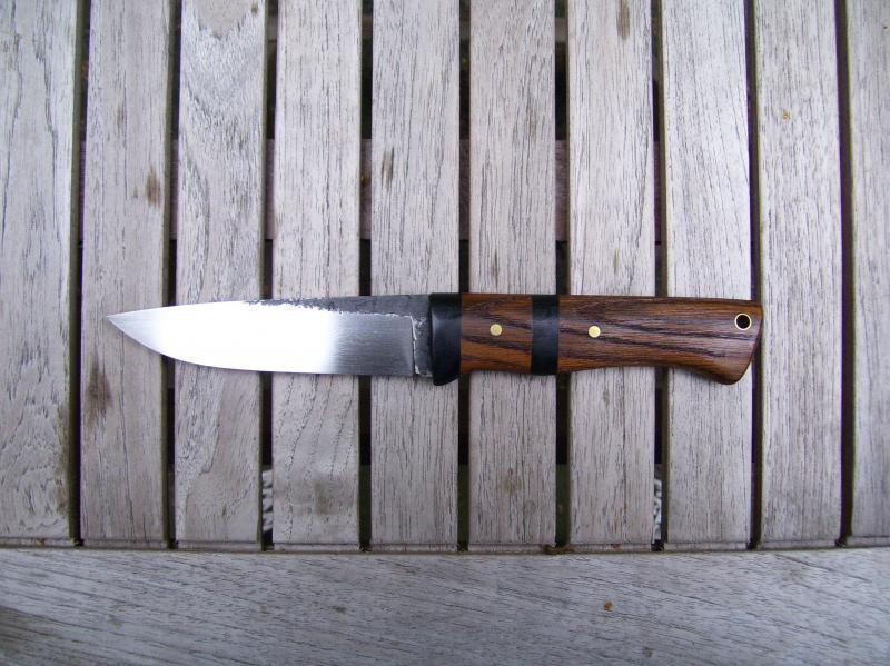

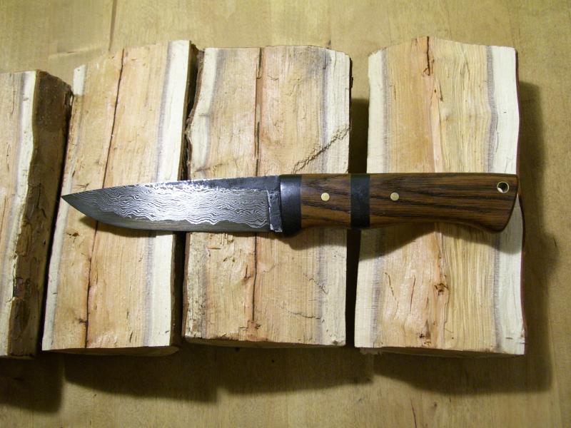

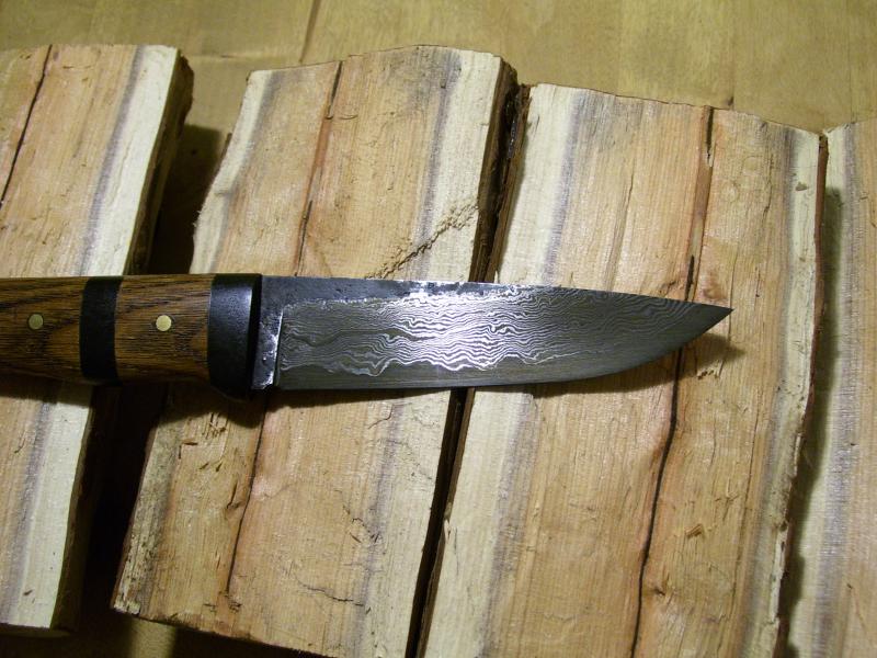

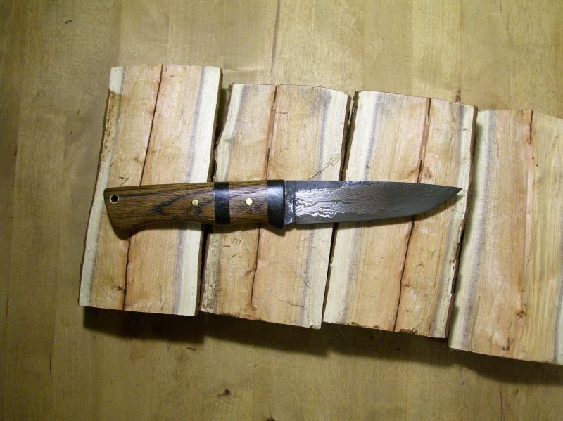

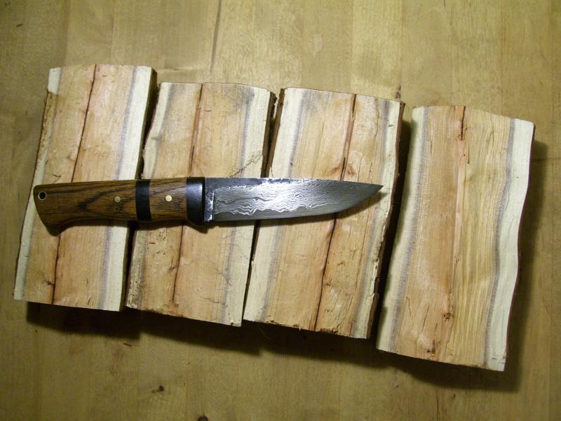

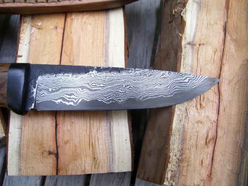

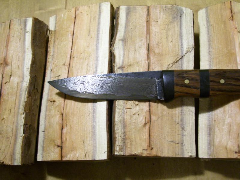

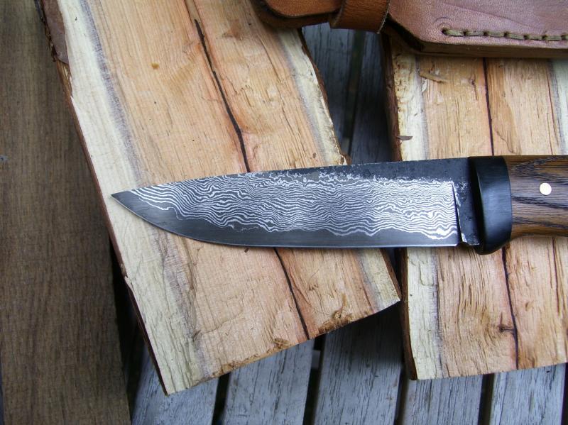

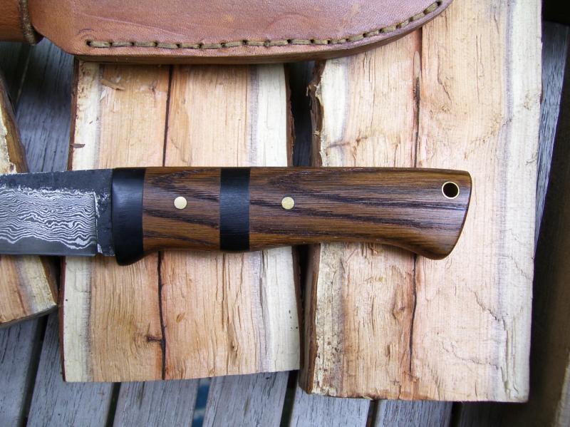

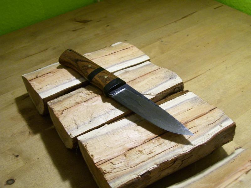

Hi Leute, gerade bei mir fertig geworden. Jetzt ist es leider schon zu dunkel für gute Fotos, aber ihr bekommt trotzdem schonmal ein kleines Preview:D
Wie der Titel schon sagt, ist es dieses Mal etwas rustikaler geworden. Ich bin auf eure Meinung gespannt!
Maße:
Scharf: 113mm
Klingenhöhe am Ricasso: 29mm
Grifflänge: 120mm
Klingendicke am Ricasso: 4mm
Klinge:
Schneidlage: sc145
Damast: Je Seite ca. 120 Lagen aus ck101, 1.2842 und 60Ni20
Griff:
Leicht gebürstete helle Mooreiche
Büffelhorn
Messing
Oberfläche mit Propolistinktur versiegelt
Viel Spaß, Gruß Jannis

Gefällt mir sehr gut, bin eh ein Freund des rustikalen Auftritts.
Die Kombination für den Griff finde ich schön dezent - Also Daumen hoch!:super:

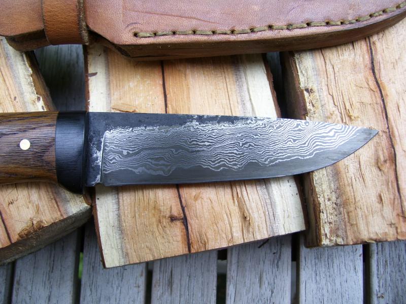

hallo jannis
schönes messer.und noch viel schönere klinge.:super: :super:
und hast du diesmal auch struktur auf dem c145?
mach doch mal noch eine nahaufname der klinge.BITTE BITTE!!!:steirer:
grüsse
hano
@ Furlan
Vielen Dank, ich bin auch ein großer Freund von rustikalen Messern, bei denen man sich nicht scheut sie auch zu benutzen!
@ hano: Vielen Dank!
Versprochen:steirer: Bessere Fotos folgen morgen. Habs heute echt nicht besser hinbekommen.
Nö, Struktur kann man das nicht wirklich nennen. Aber bei meinem Mono-sc145-Küchenmesser hab ich eine super Struktur. Ich denke, ich schweiße einfach zu heiß für eine schöne Struktur...
Gruß Jannis

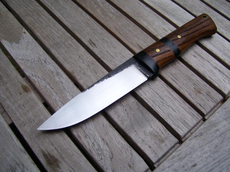

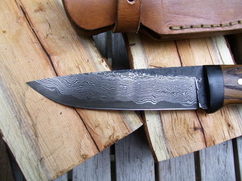

Hallo Jannis,
da hast Du ein sehr schönes Messer gemacht. Gefällt mir gut. Rustikale Messer mag ich eh und die Kombination Klinge - Mooreiche kommt echt gut. Freue mich schon auf noch bessere Bilder.
Gerd

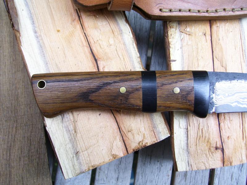

netter Schneidteufel :super:
sc145 find ich eh gut
aber sag, die Mooreiche sieht sehr hell (braun) aus,
die, die ich nutze ist deutlich dunkelgrau, Stücke aus Irland sogar fast schwarz,
woher stammt Deine denn?
Vielen Dank. Leider müssen die Fotos noch ne Weile warten. Der Himmel ist grau und es regnet den ganzen Tag...
@ Messer-Jocke: Ich hab nen ganzen Haufen Mooreiche mit unterschiedlicher Färbung. Die meisten Stücke sind dunkelgrau oder schwarz. Ein paar sind aber noch braun. Ein Stück hatte ich, das war am einen Ende schwarz, am anderen noch braun...
Gruß Jannis

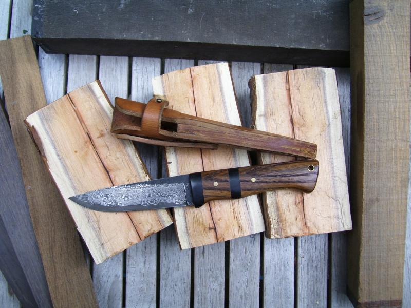

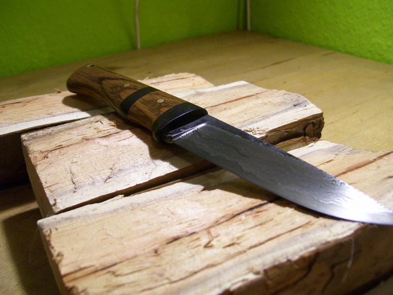

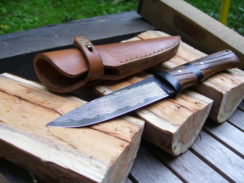

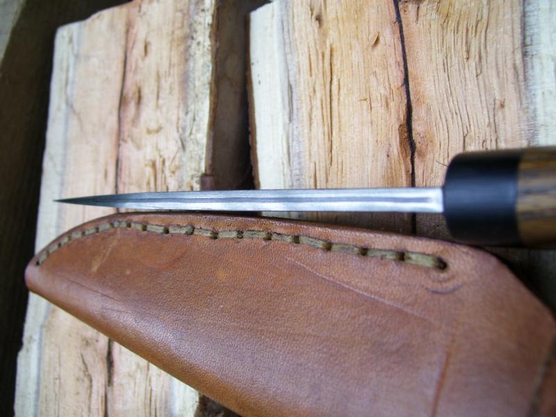

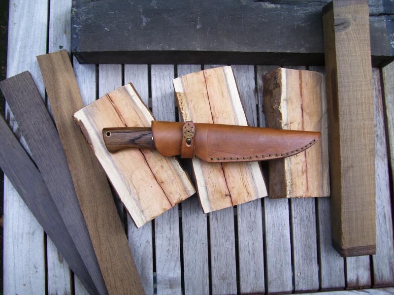

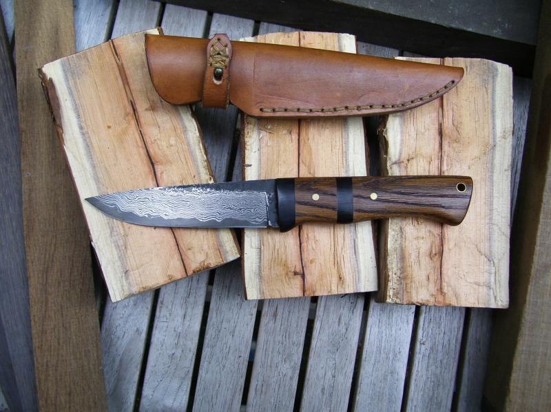

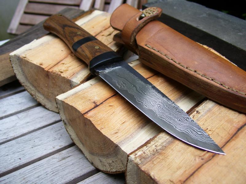

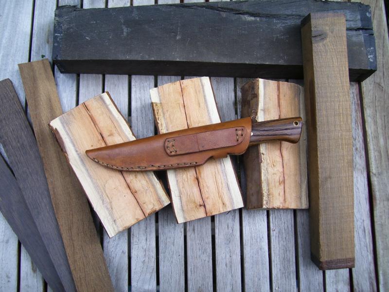

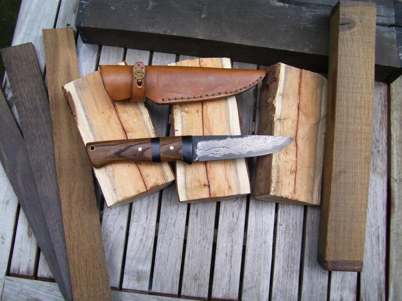

So, die Bedingungen sind zwar noch immer ziemlich mies (grauer Himmel, Regen und so kalt, dass ich beim fotografieren immer wieder zittern muss:glgl:) aber ich hab jetzt mal eine Regenpause genutzt und etwas bessere Fotos gemacht.
Außerdem gibt es für euch und mich eine echte Premiere. Was ihr da neben dem Messer seht, ist meine allererste Lederscheide, wirklich der erste Versuch:D Ich weiß, es sieht noch ziemlich "grob" aus, aber fürs nächste Mal weiß ich, was ich besser machen kann. Angefangen bei etwas dünnerem Leder, über eine gerade Naht....:irre:
Viel Spaß beim Gucken!
@ Messer-Jokke: Die Kantel und Leisten neben der Eibe in der Mitte sind alle Mooreiche. Da kannst du schön die unterschiedlichen Färbungen sehen...
