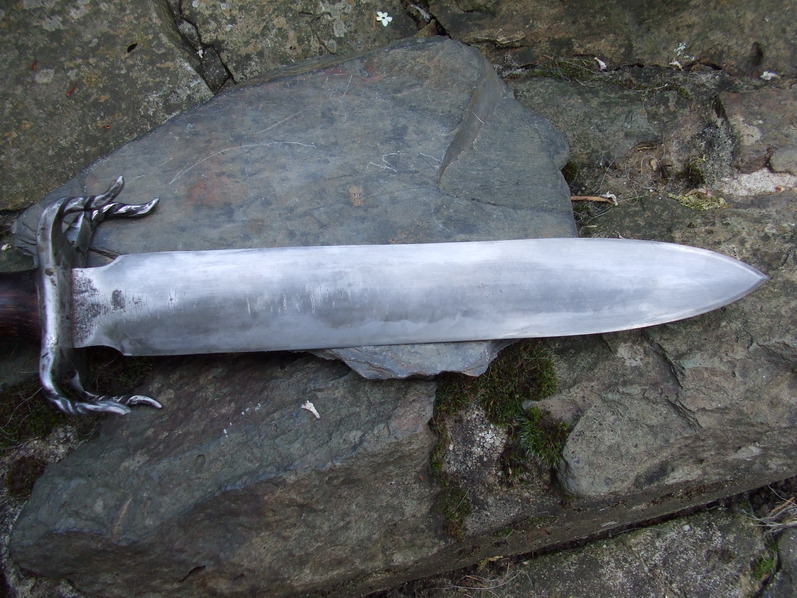

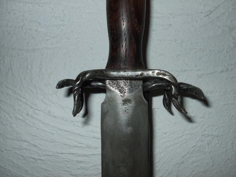

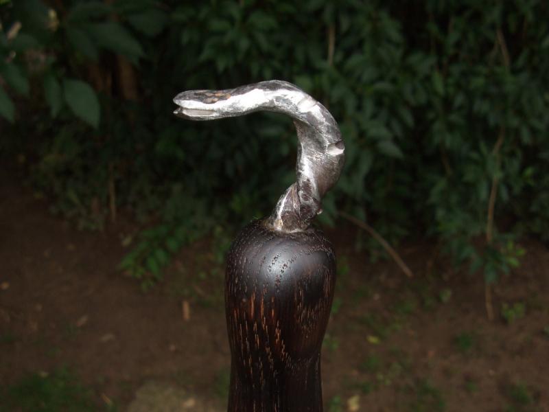

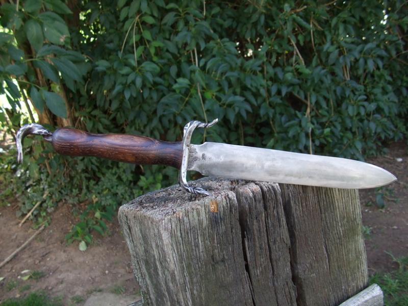

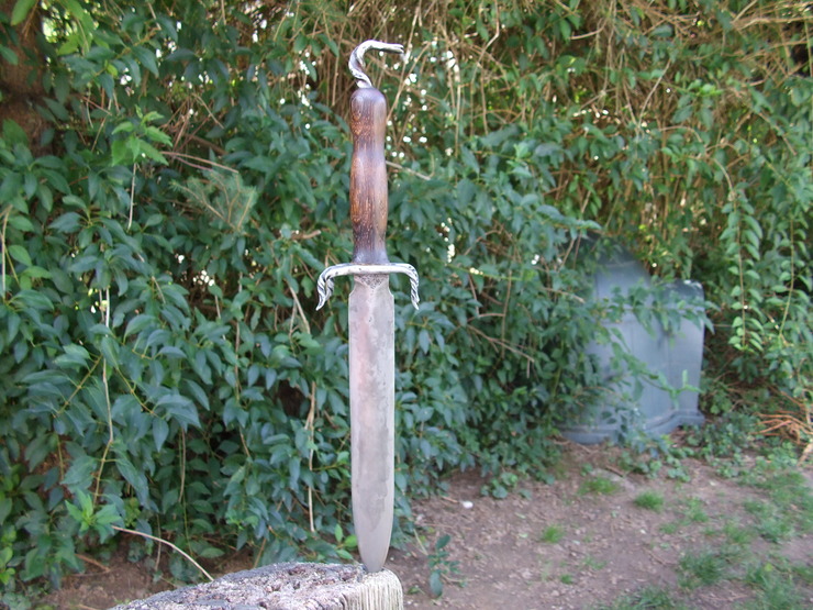

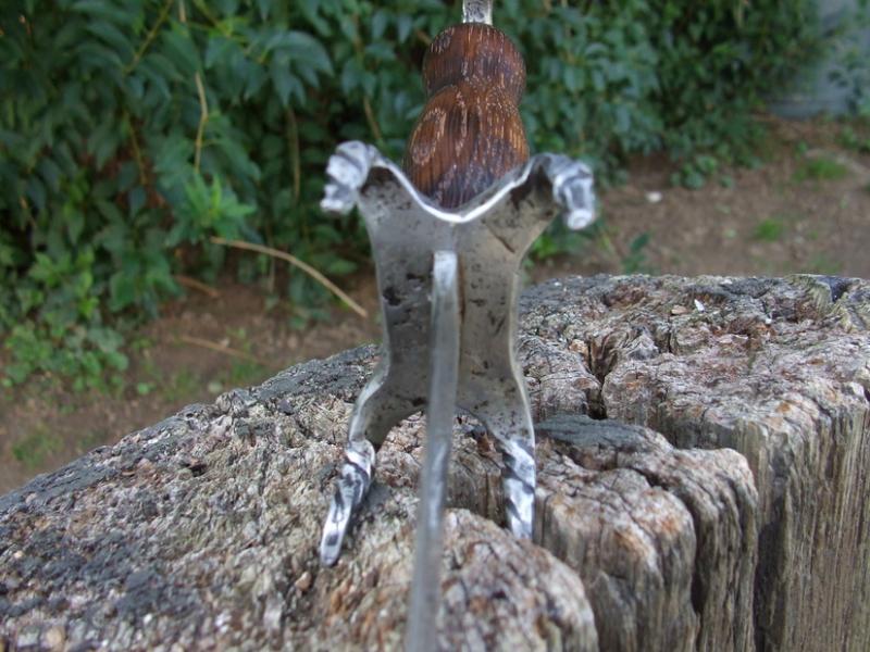

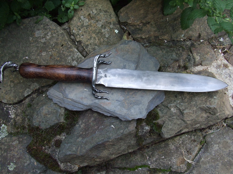

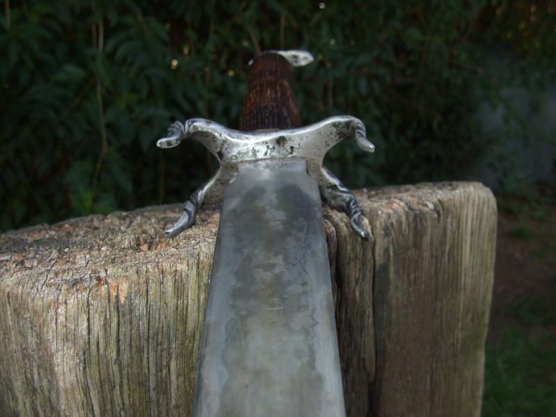

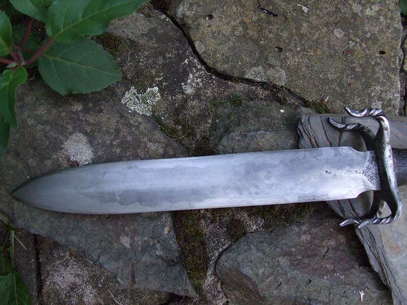

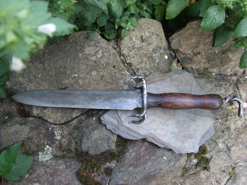

ja, zur Zeit habe ich es mit Schlangen. Nach dem primitiven Schlangenfolder nun ein primitiver Schlangendolch. Ich habe zum ersten Mal eine Dolchklinge geschmiedet und muss sagen: Das ist entschieden mehr Arbeit als ein normales Messer. Die Klinge ist aus einem Eggezinken geschmiedet. Und nicht nur die Klinge. Auch der Handschutz und die Schlange am Griffende. Alle Teile wurden im Schmiedefeuer gehärtet, die Klinge im Lehmmantel. Ich hoffe, dass der Hamon auf den Fotos einigermaßen rüberkommt. Sogar den Durchbruch für den Erl im Handschutz habe ich dieses Mal nicht gebohrt und gefeilt, sondern beim Schmieden mit einem Meißel gemacht und mit dem Hammer angepasst.

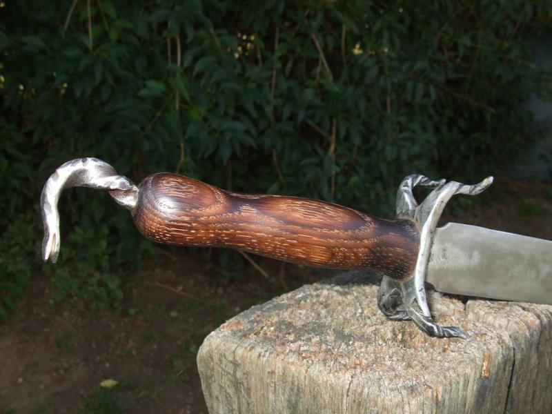

Der Griff ist aus altem Eichenholz, das ich mit der Heißluftpistole angebrannt und dann mit Schaftol behandelt habe.
Noch die Maße:
Gesamtlänge einschließlich Schlangenkopf: 40 cm
Klingenlänge: 23,5 cm
Die Klinge ist 3,4 cm breit und am Ricasso 4.5mm dick.
Das Teil ist zwar nicht unbedingt im Alltag zu gebrauchen. obwohl beidseitig scharf geschliffen, aber nach dem Sinn habe ich bei der Arbeit nicht gefragt. Hat unheimlichen Spass gemacht. Und ich denke, dass ich in den nächsten Tagen noch einen passenden Messerständer bauen werde. Bilder folgen dann noch.
Viel Spass beim Anschauen.
Gerd

Hallo Gerd
ist ja ne tolle Schmiedearbeit der Dolch.
Klasse wie sich die kleinen Schlangen im Handschutz dem Gegner entgegenwinden, als wollten sie den Träger des Dolches schützen und die drohende Kobra auf dem Knauf sieht auch toll aus .
Der angekokelte Griff pass prima zu dem Ganzen.
Conan der Barbar hätte sich gefreut. :super:
Gruß ... Norbert
Hallo Gerd
Da ist dir aber ein gaaaaanz großer Wurf Gelungen!!! Ich find das Ding dermaßen Genial auch ohne wirklichen Verwendungszweck. Obwohl mir der genau klar ist: "ES will einfach nur gefallen" und genau das tut es!!!
Super Schmiedearbeit (die hast du wirkich gut drazf) und rundum klasse desin!!!
Angekokelt ist der Griff nicht, "hitzecoloriert" würde ich das nennen!
Bin mal auf den Ständer gespannt!
Gruß Ulli
Servus Gerd,
tolle Arbeit, Deine Arbeiten gefallen einfach.
Da hast Du bestimmt wieder sehr viel Zeit investiert, es hat sich m.M. nach schwer gelohnt.
genial Gerd
lieber Gerd, dieser Dolch ist einfach der Hammer. Ich kann mich da meinen Vorrednern nur anschliessen. :super:

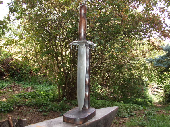

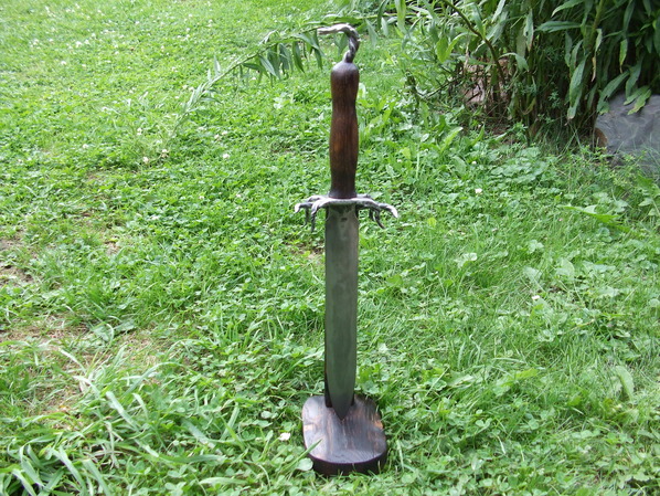

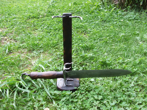

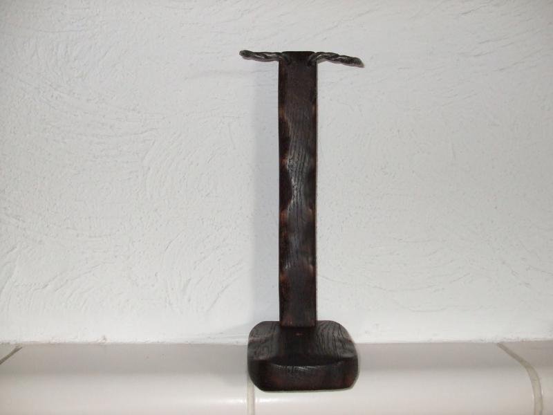

erstmal danke ich Euch für Euer Feedback. Und dann möchte ich Euch den Messerständer zeigen. den ich zusammengebastelt habe. Er ist natürlich auch aus,
wie hat Ulli das so schön ausgedrückt, "hitzecolourierter" Eiche. Der Dolch wird oben von zwei sich aus dem Holz windenden Schlagen gehalten. Unten habe ich für die Klingenspitze einfach ein kleines Loch gebohrt. Gut finde ich, dass man vom Ständer nicht viel sieht, wenn der Dolch drin steht.
Die Fotos sind leider nicht so berauschend. aber ich hoffe, ihr könnt Euch trotzdem ein Bild machen.
Gerd

Hallo Gerd
Da hat sich das warten auf die Bilder gelohnt. Die Lösung für den Ständer ist erstklassig! Da lenkt nichts vom Dolch ab, stellt ihn aber perfekt aus!
Ich hoffe mal, du trennst dich nicht von dieser arbeit und bringst sie vielleicht nach Reiskirchen mit? Dann könnte ich sie mal in natura bewundern....
Danke für´s zeigen!
