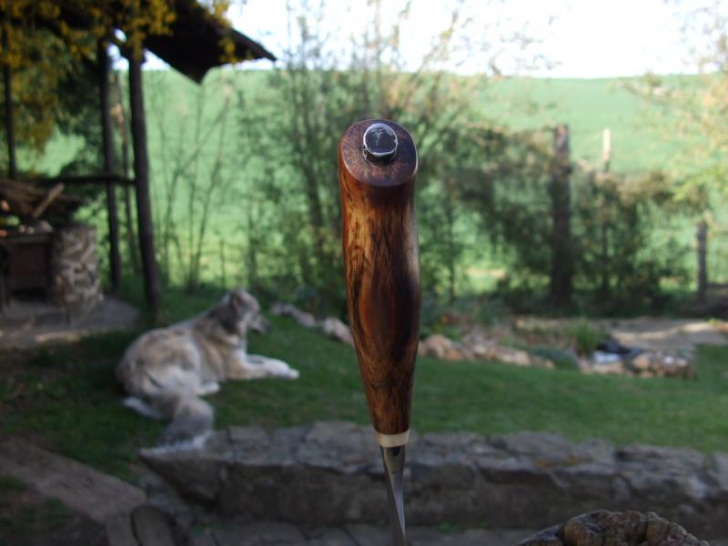

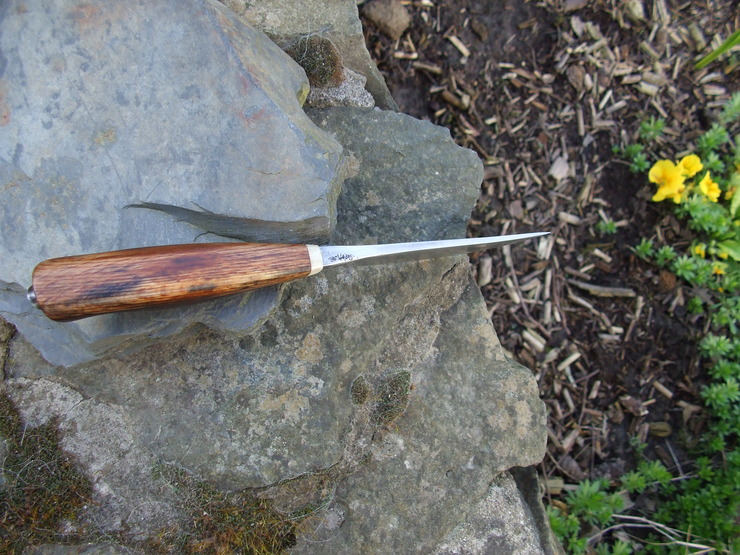

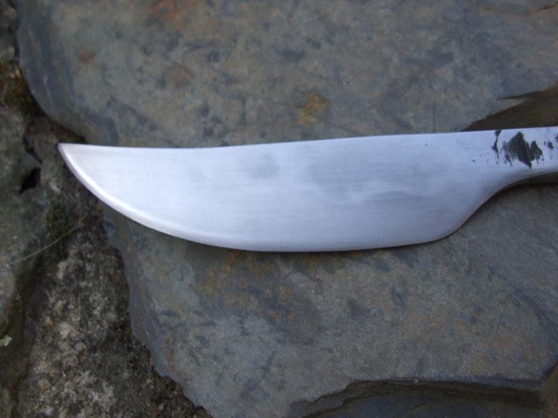

ich habe mich mal an einem Skinner versucht. Die Klinge habe ich als Halbintegfral aus einer Spiralfeder geschmiedet (muss nach dem Funkenbild mindestens 0,7 % C haben) und im Lehmmantel gehärtet. Der Griff besteht aus einem Stück Hirschhorn und gestockter Buche.
Der Skinner hat eine Gesamtlänge von 23 cm. Die Klinge ist bis zum Griff 12,2 cm lang (davon 10 cm scharf), 2,6 cm hoch und direkt am Griff 9 mm dick (wo die Schneide beginnt nur noch 4 mm, auf 1 mm auslaufend).
Viel Spaß beim Anschauen.
Gerd

Hier noch ein paar Fotos von der Entstehung. Der Rohling nach dem Schmieden, geschliffen und nach dem Härten und Anlassen.
Gerd

Hallo gerd
auffallend schönes 'Schmiedemesser' , diese Linien sieht man nicht alle Tage :super:
auserdem klasse Griffholz .
Gruß ... Norbert
