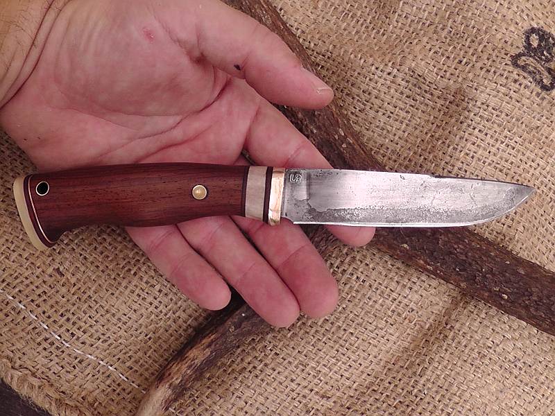

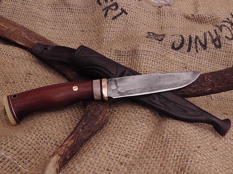

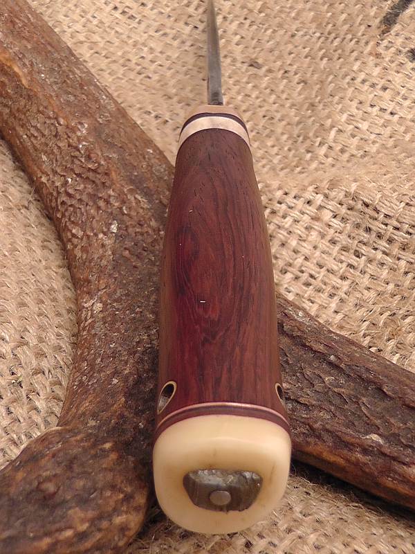

endlich hab ich Zeit gehabt, das folgende Meser fertigzustellen:
Meine erste selbstgeschmiedete 3 - Lagenklinge (Steckerl) aus C45 mit einer Mittellage aus Feile, rückenhoch angeschliffen.
Klingenlänge 11,5 cm , Breite 3,5 mm, Höhe 25mm
Gesamtlänge 23,5 cm
Griff aus Bronze, Leder, Rentier und Palisander

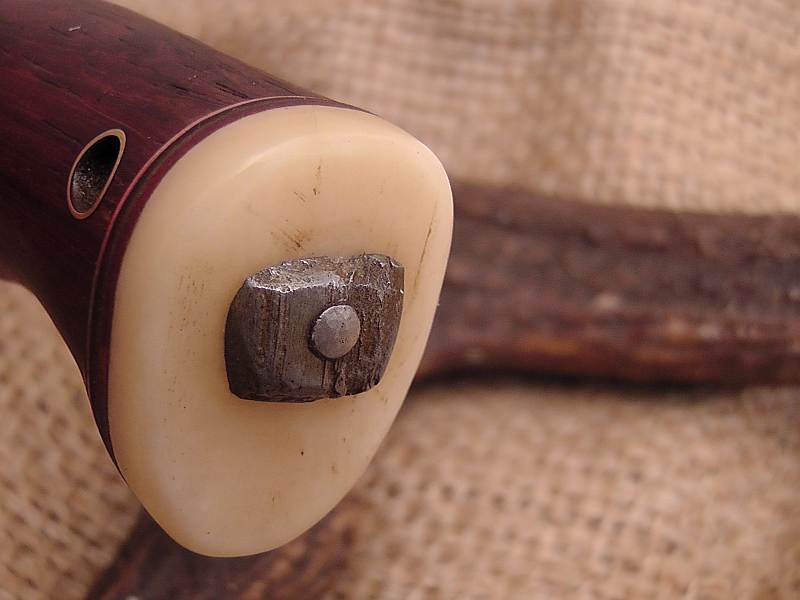

Den durchgehenden Erl habe ich mit einer kleinen Platte aus Puddeleisen vernietet
Da die Griff-Form ein wenig "nordisch" angehaucht ist, habe ich mich an eine Lederscheide im passenden Stil versucht.
Das Messer ist nix für die Vitrine, (ich denke, in Sachen Perfektion ist noch Luft nach oben:hmpf:)
Dafür hat es sich im Urlaubseinsatz schon bestens bewährt: Es ist handlich und eine echter Schneidteufel, dafür noch einfach nachzuschärfen, genauso wie ich es will. :steirer:
Ich hoffe, es gefällt ein wenig

Hi,
Mir gefällt das Messer sehr gut!
Hast du schön hinbekommen.
Ich steh ja absolut auf die Rustikalen Messer, ich bin kein Fan von Hochglanzpolitur und "no scratch Look"
Gruß Flo
Hi,
Gefällt mir auch sehr gut. Nur die Anschlussplatte hätte ich lieber rund/oval gemacht.
Aber sonst sehr schön.
Mit gefällt diese rustikale Vernietung sehr,
evtl. hätte ich die Platte hochkannt gesetzt entsprechend
der Rentier-Abschlußplatte
Gruß Harry
Hallo Genusswerker,
es ist schön zu sehen wie Du dich entwickelst und immer genauer wirst. Das Design ist stimmig und ich finde gut dass du Bronze verwendet hast und kein Messing. Mach weiter so :super::super:
CU
Roland
Danke für die Antworten!!
Bei der Abschlussplatte war ich mir auch nicht so ganz sicher, vielleicht hätte ich sie doch besser oval machen sollen:confused:
Vielleicht eher in Bronze? Naja, jetzt ist sie dran und das Messer bleibt so, glaub ich....:hmpf:
Grüsse aus Friedberg
Ein wirklich tolles Messer hast du da gemacht. Auch die Scheide ist sehr gelungen.
... aaaber die Abschlussplatte - wirkt so unförmig und unfertig!
Gruß Modus
