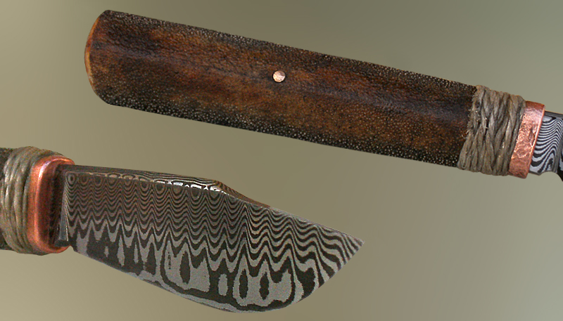

rustikales Messerchen
raifla
883
(Danke für die Korrektur der Überschrift :super:)

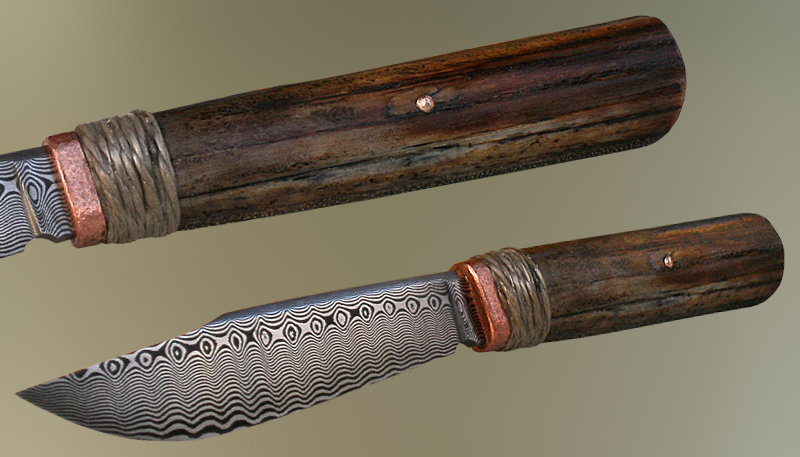

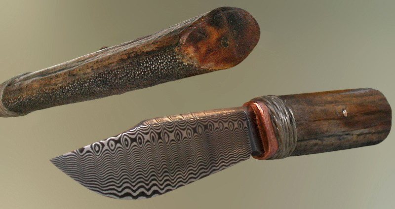

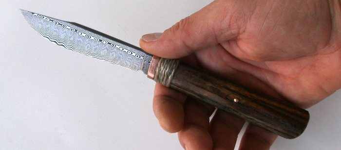

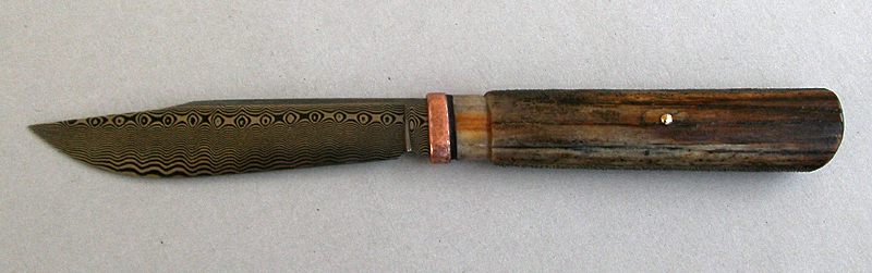

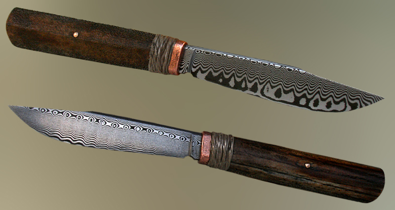

Damastklinge, Kupfer, blauer Marlin (ein Stück vom Schwert) stabilisiert mit Sekundenkleber, Worschkordelwicklung auch mit Sekundenkleber stabilisiert.
Der Geruch beim bearbeiten war noch ekliger (fischiger) als beim Seekuhknochen, aber das Ergebnis gefällt mir wieder :)
Gesamtlänge ca. 205 mm, Klinge ca 100 mm davon Schneide ca. 95 mm.
Rainer

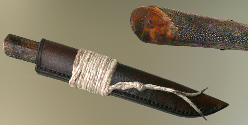

Zum Abschluß noch ein Bild mit Lederscheide (und eins ohne :)).
Rainer

Hallo Rainer,
danke, dass du die Geruchsbelästigung auf dich genommen hast um uns dieses seltene Griffmaterial zu zeigen :super:
Beim 2. Schub Fotos kommt ja noch mal eine ganz andere Oberflächenbeschaffenheit zum Vorschein. Sehr interessant.
Messer und vor allem auch die Scheide gefallen mir sehr gut. Nur die Worschdgordel an der Scheide passt farblich noch nicht so gut.
Gruß Th.
Moin,
das gefällt mir mal wieder richtig gut.
Rustikal trifft es, im positiven Sinne sehr gut.
Ich schließe mich meinem Vorredner an, die Kordelwicklung an der Scheide würde *ich* auch noch etwas altern lassen:)
Schönes WE
Excalibur
Danke Euch :)
Dann werde ich sehen wie ich die Wicklung an der Lederscheide dunkler bekomme.
Rainer
