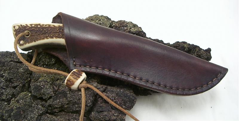

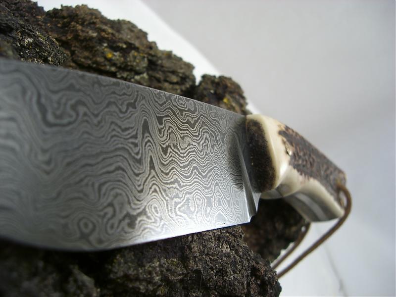

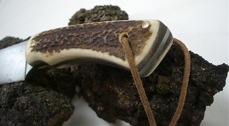

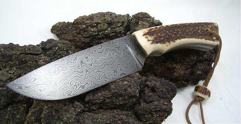

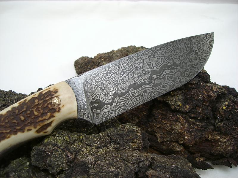

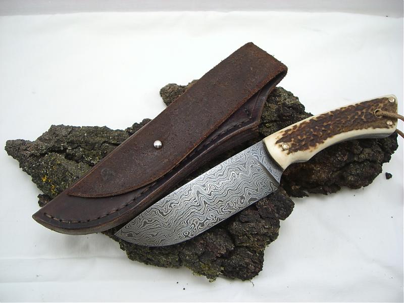

Hier mal ein eher "rustikales". Letzte Feinarbeiten fehlen mal wieder :irre:
- GL: 231mm, KL: 120mm
- Hirschhorn mit gepilzten Bronzepins
- ca.280 Lagen Damast (1.2842 und 1.2767)
- PinClip- Scheide

mir gefällt es in dem Zustand, wie es ist! :super:
Schaut auch von den Proportionen her nach einem ordentlichen User aus. :steirer:
Obligatorische Frage: Wie dick ist die Klinge? :hehe:
Woher kommt denn die rundum dunkle Färbung der Griffschalen? Ist das durchs Schleifen entstanden oder ist das Material zu porös?
Ups, vergessen... Klingenstärke habe ich 4mm.
Die dunkle Färbung, die ringsherum ist, ist das "Mark" des Hornes (heißt das so?). Ein leicht poröses, löchriges Material. Ich habe es aber innen mit Kleber stabilisiert und ringsherum nach dem Schleifen mit Sekundenkleber gefüllt. Somit kann keine Feuchtigkeit und kein Schmutz eindringen.

vorzügliche Linie, leckeres Horn, wohl mundender Damast und fein abgeschmeckt mit gepilzten Bronzepins. Einzig die Scheide ist etwas zäh ;)
