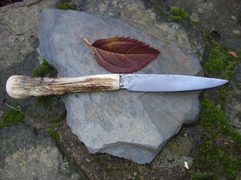

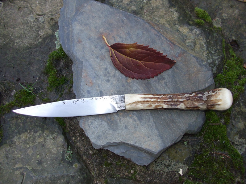

bei dem Versuch, ein großes Halbintegralmesser aus einer MAN-Spiralfeder zu schmieden, habe ich festgestellt, dass am Spitzerl ein kleiner Riss entstanden war. Also den Erl abgeflext und daraus noch ein schlankes Messerchen geschmiedet. Ganz einfach, ohne Zwinge und Griffabschuß. Die Klinge nur in ein Horn vom Rehbock gesteckt. Von der Klingenform her könnte man es fast "Stiletto minimalistico" nennen.:steirer: Ach ja, das große Messer mache ich noch fertig.
Die Maße:
Gesamtlänge: 22,8 cm, Klingenlänge 11,5 cm, Die Klinge ist 1,8 cm breit und am Ricasso 2,2 mm dick.
Viel Spaß beim Anschauen.
Gerd

Hallo Gerd, schön mal wieder etwas von dir zu sehen. Es gefällt mir ausserordentlich.
Gruß Dieter
