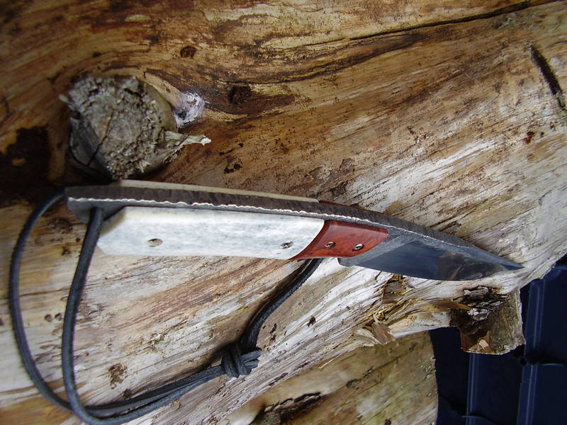

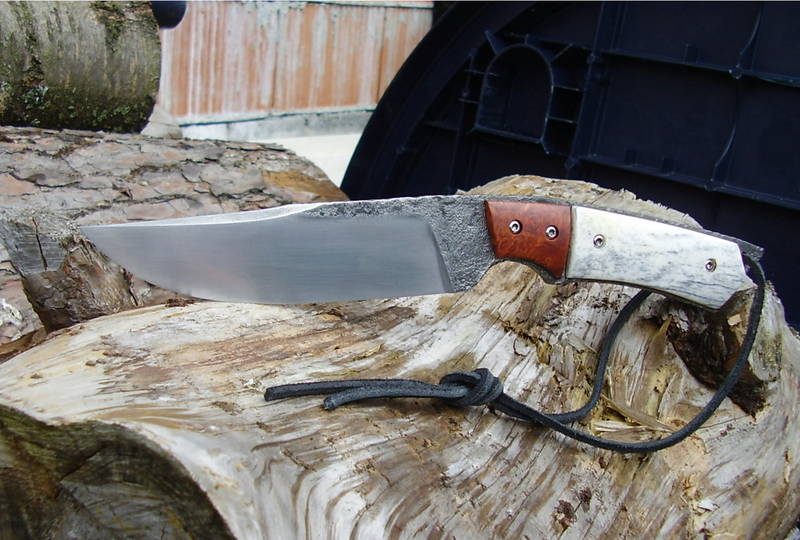

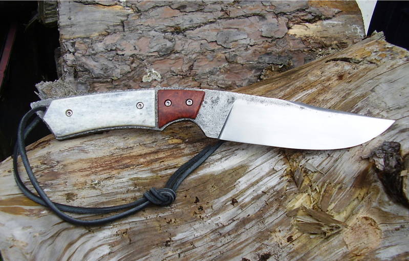

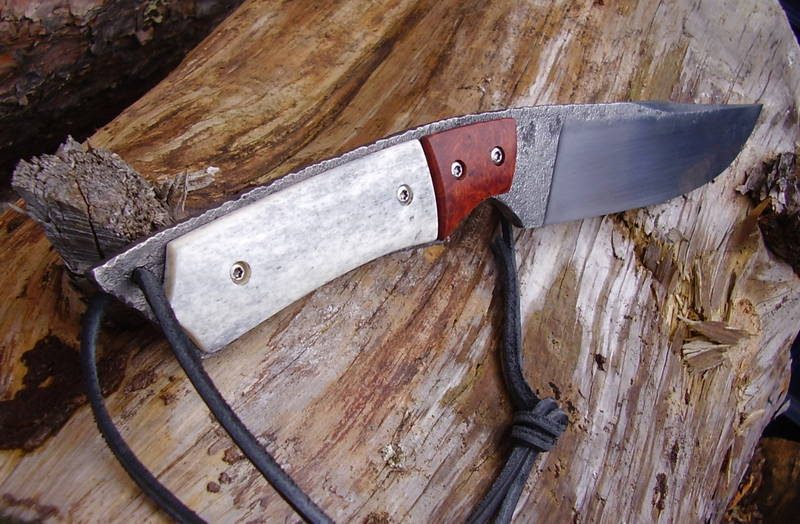

Hallo Leute,
mal kein Damast sondern was aus Monostahl. Messer Komplett in Form geschmiedet aus C60 rund. Griffschalen aus gefärbten Kamelknochen und Amboina, verschraubt.
Gesamtlänge 30cm
Klingenlänge 15cm
Klingenhöhe 3,9cm
Dicke 6,5 auf 1mm
Gruß Uwe

Hübsches Teil, und ne nette Idee für den Griff, die du da hattest :super:
Kann ich mir gut als Grillmesser und Campknife für den Sommer vorstellen ;)

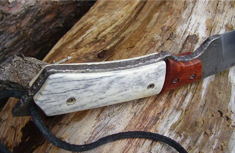

Wie hast du verschraubt? Gewindebuchse in den Erl gelegt und von beiden Seiten da rein geschraubt?

Hallo Uwe! Tolles Messer, insbesondere die Klingenform gefällt mir (die jetzt auf ca. 10 cm skaliert - dann wäre das auch was für mich ;) ). Schöne Idee auch mit den Griffschalen. Nur die Schrauben passen meiner Meinung nach nicht so richtig ins Gesamtbild...
Ein tolles Messer, Rustikus ein treffender Name. :super:
Der Knochen passt perfekt zur "groben" Klinge. Die Schrauben find ich ok.
Wenn man schon was suchen will ;) : Die vorderen Schalenstücke auch aus Knochen würden mir besser gefallen. Klar, gibt nicht diesen Kontrast.
Schöne Arbeit!
Super Material, super Kombination, super Verarbeitung - und sogar der Name paßt !
Ergebnis: Ein rundum gelungenes Messer.
