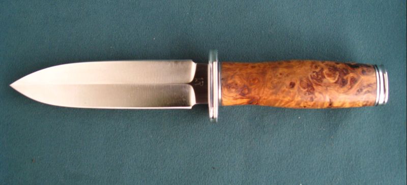

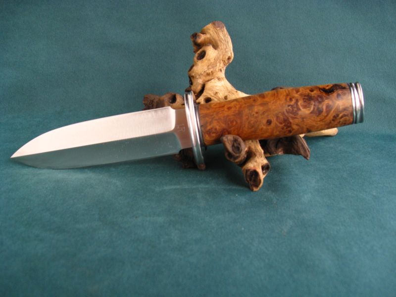

Habe noch etwas zum ansehen.
Einen Brieföffner für e-mails.
Manche würden ihn auch als Dolch nehmen
Klingenmaterial....RWL34
Guard................V²A
Griffholz.............stabilisiertes Ahorn
Knauf.................ATS34
Zwischenlagen.....Fiber und V²A
Klingenlänge........135 mm
Gesamtlänge.......245 mm
Klingenhöhe..........33 mm

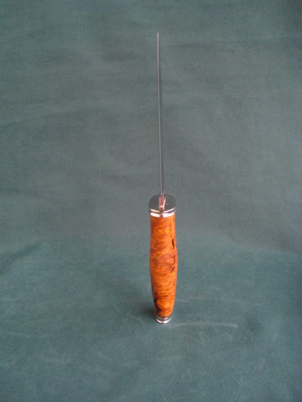

Der Griff passt genau über den Erl.
Durch den genauen sitz war keine Verklebung erforderlich.
Ist also nur verschraubt.
Sollte mir dieser Griff mal nicht mehr gefallen,kann einfach ein anderer passender Griff aufgeschoben werden.
Gruß William
