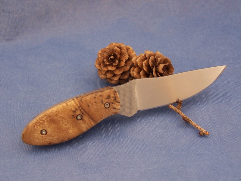

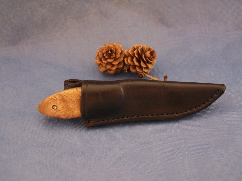

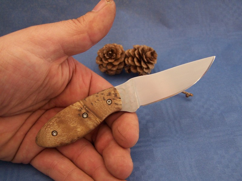

So nun stelle ich hier mein erstes nicht geschmiedetes Messer vor.
Es ist klein und handlich, Klinge ist aus RWL34 hat eine gesamtlänge von 148mm davon sind 80mm nicht in Tiger-Myrte gehüllt. Die Griff schallen sind verschraubt mit M2 in Preß bolzen für mehr Gewinde, da der Stahl nur 3mm stark ist.
Viel Spaß beim Schauen
