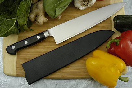

heute ist ein neues Messer eingetroffen:
Hersteller Ryusen
Kochmesser 24 cm
Gewicht 235 g
Klinge dreilagig, Pulverstahlkern, rostfrei
Härte laut Hersteller 61 - 62 HRC
Preis knapp 170 Euro (plus Zoll und MWSt.)
Scheide im Lieferumfang
Ich habe schon ein Küchenmesser aus der Serie und bin davon ausgegangen, dass das Kochmesser gut sein würde. Das ist auch so, nur das Heft ist leicht nach links geknickt.
Das Heft ist bequem aber relativ schlank. Die Klinge ist oben im hinteren Bereich dicker und entsprechend stabil. Die Oberkante der Klinge ist abgerundet und nicht so unangenehm scharfkantig wie z.B. bei Zwilling oder WMF-Messern.
Die Schneide verläuft in einer gleichmäßigen Kurve und man kann schön damit wiegen.
Als Zubereitungsmesser ist es toll, auch sehr kräftige Brotkrusten waren kein Problem. Gerade feinere Schnitte gelingen durch die dünne Klinge mühelos, also Zwiebeln und Knoblauch klein schneiden, Julienne etc., nur Paprikahaut hat mich geärgert. Ich habe das Messer etwas nachgeschliffen und jetzt, wo das Messer beim Darüberfahren in die Haut der Finger zieht, ist alles prima.
Insgesamt finde ich, dass das Messer, falls man sich eins aus diesem Preissegment anschaffen will, eine wirkliche Alternative zu den handgeschmiedeten, nicht rostfreien und teilweise recht empfindlichen Messern darstellt.

Hallo Albino,
Kochen ist wg. Zeitproblem leider nicht exzessiv. Dafür habe ich neuerdings dort, wo ich arbeite, zwei Quellen für Biofleisch.
Das Blazen habe ich ins Herz geschlossen (mehr als bei neuen Messern üblich, es ist wirklich super), ansonsten das Watanabe Nakiri. Das Blazen macht am meisten Spaß, da es auch als Salamimesser taugt. Für alles andere das Artisan Petty und zum Schälen das kleine Blazen.
Am wenigsten nehme ich das Yanagi.
Was macht Dein Lehrgang?
Gruß Peter

Hallo Stefan,
ein Hattori hatte ich leider noch nicht, da ich kein Messer mit VG10-Stahl mehr wollte und auch keins mehr mit Damastoptik. Das Blazen fühlt sich für mich nicht zu leicht an, obwohl ich dies, genau wie Du, vorher befürchtet hatte. Eben habe ich, damit ich Dich nicht anlügen muss, eine Ananas gekauft und zerschnippelt. Das Messer hält sicher einiges mehr aus, selbst sehr dicken harten Speck kann man ohne Angst durchdrücken und -schneiden. Die hintere Verstärkung macht die Klinge recht steif.

Mein Ryusen Blazen 21 cm wird regelmäßig benutzt. Ich kann eigentlich keinen Unterschied zu meinen rostfreien erkennen. Wenn ich Zeit und Lust dazu habe, werde ich mal mit dem 8000er Stein arbeiten, mal schauen, was daraus dann wird.
Hattori HD habe ich zwei Stück: 24 und 30 cm, wobei Letzteres eher zum Anschauen und zum Spaß ist, da es doch eher an ein Schwert als an ein Messer erinnert.
Kurzum: Ich würde mir sowohl Hattori HD als auch Blazen jederzeit wieder kaufen. Sauscharf, relativ unempfindlich (schneide auch alten harten Käse damit) und nicht so pflegeintensiv.
