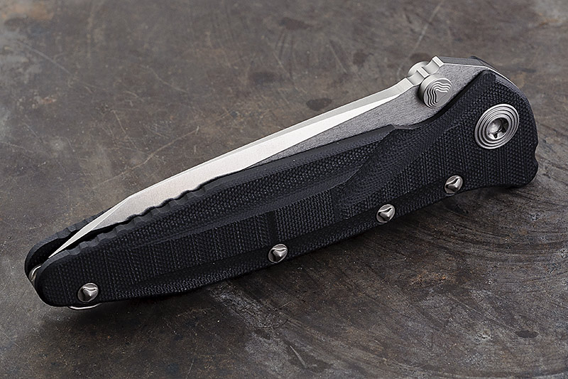

Erstmal Bildchen

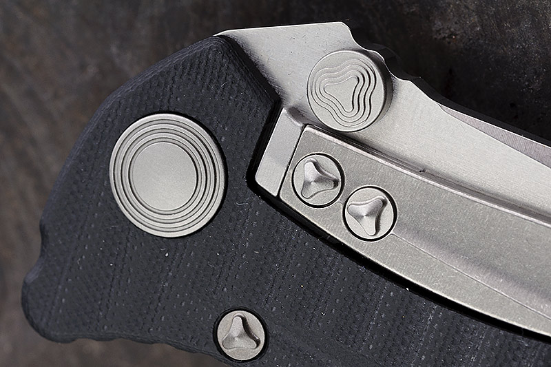

Die Griffschrauben sind wieder Microtech Spezial, die Achsschraube Torx (TX30).

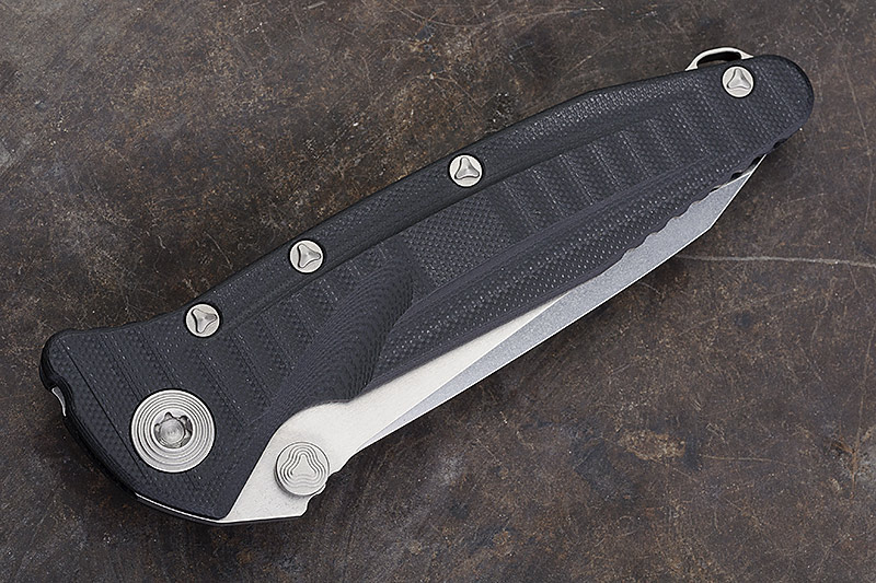

Der Backspacer hat was. Sieht gut aus, nur ist die Fangriemenöse etwas schmal. Ok, ich brauch eigentlich gar keine Fangriemenöse, aber ich sags halt mal. Außerdem kann sich da leicht Schmutz festsetzen :D
Der eingeschraubte Anschlag im Detail. Sieht man auch gleich von der anderen Seite.
Sieht alles sauber aus. Klingenfuß komplett im Rahmen und bündig geschliffen. Unten links im Rahmen sieht man die eingelegten Stahlplatinen, an denen die Kligen mit dem "Daumenpins" anschlägt. Die "" weil ... später :)

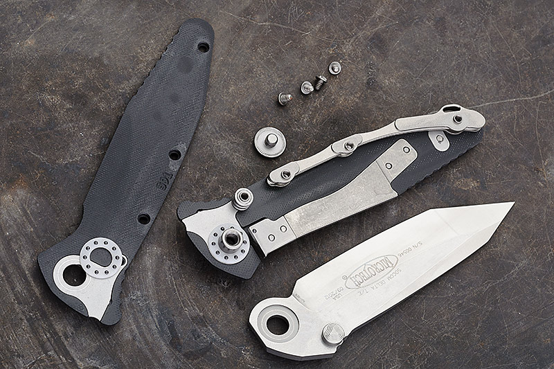

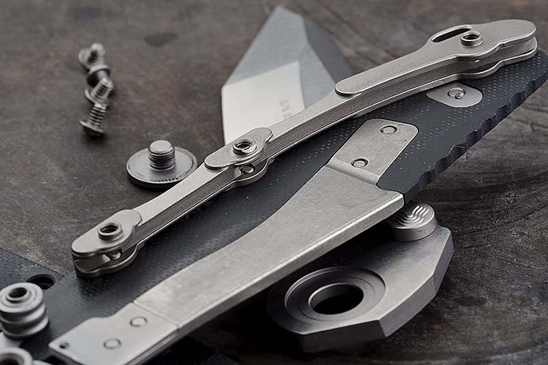

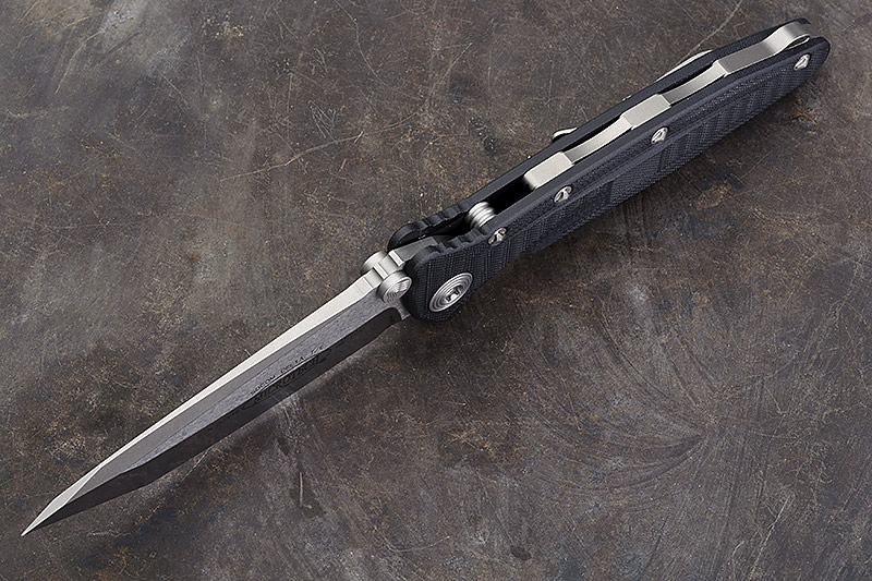

Wie immer, hab ich natürlich auch das Microtech zerlegt. Ist problemlos, keine mit Loctite verpappten Schrauben, Danke! ;)
Die Konstruktion ist ordentlich gemacht, da gibts nix. Durch die vier massiven Hülsen im Backspacer werden die Griffschalen exakt zueinander ausgerichtet; die beidseitigen Schrauben halten nur den Rahmen zusammen, müssen also keine Passung übernehmen. Das Ding passt also nach dem x-ten Zerlegen und Zusammenbauen wie im Neuzustand.
Was mir auch gut gefällt, ist das Kugellager. Erstens sind die Kugeln in einem Ring, werden geführt, reiben nicht aneinander und kullern nicht - wie beim IKBS - wild durch die Gegend (vorzugsweise in irgendwelche Ritzen im Holzfußboden). Zweitens läuft Stahl auf Stahl. Obs in der Praxis für die Haltbarkeit relevant ist, weiß ich nicht. Ich finds sauberer konstruiert, als einzelne, kleine Kugeln in ne Tasche zu werfen und auf Titanplatinen laufen zu lassen.
Was mich nicht überzeugt hat, war der Klingengang im Neuzustand. Zwar spielfrei, aber etwas ruppig. Hmm. Für "ruppig" brauch ich aber keine Kugellager. Nach Zerlegen und Zusammenbau hab ich ein paar Tropfen Tuf-Glide auf die Kugeln laufen lassen und die Achsschraube nicht so fest angezogen. Schon passt das. Das Hakelige ist weg, Spiel hat die Klinge aber nicht. Da sollte sich MT bei der Montage mehr Mühe geben; den Kritikpunkt kann man sich dann sparen.

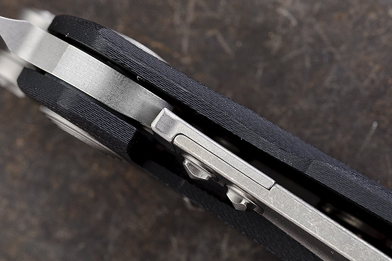

Der Backspacer ist U-förmig. Die Schneide sitzt eingeklappt in der Rille. So hat man recht große Flächen auf der Seite, was der Stabilität und Passung nutzt. Und trotzdem nimmt der Spacer wenig Platz für die Klinge weg. Kann aber auch nur optische Gründe haben, was weiß ich was MT sich denkt ;)
Kugellager und Klingenanschlag im Detail. Hinter dem Detentball sieht man den Überdehungsschutz: Beim Öffnen schlägt der Liner von innen am Griff an und kann deshalb nicht überdehnt werden. Sinn oder Unsinn, hats halt.
Hier zum ersten Punkt, der mir nicht so gefällt. Der Liner sitzt zwar satt hinter der Klinge; rutscht aber ein Stück nach außen, wenn man nur fest genug an der Klinge noddelt. Die Klinge hat also (sehr leichtes) vertikales Spiel. Für mich ist das zwar kein Drama. Die Liner hält auch beim Spnewhack. Und dass Linerlocks nicht stabil sitzen ist leider auch nicht gerade selten, egal ob Serienmesser oder Handmade.

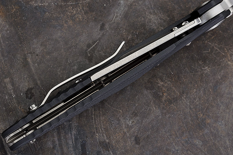

Lockbar gesamt
Klinge mittig, auch alles ok.
Der zweiten Kritikpunkt - kann man leider nicht fotografieren - ist die etwas hakelige Bedienung. Nichts gegen einen starken Detentball. Aber wenn man ein Einhandmesser nicht mit einer Hand aufbekommt, weil der Detentball die Klinge extrem stark hält und zudem die Daumenpins sehr flach sind, so dass man kaum ran kommt, dann ist das eher nervig.
Wenn man mal den richtigen Winkel drauf hat, gehts einigermassen. Jetzt, nachdem ich die Kugeln geölt und die Achsschraube nicht mehr so fest zugeknallt habe, bekomme ich die Klinge problemlos mit dem Daumen auf.

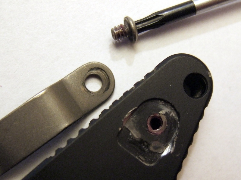

Ach und noch ein Kritikpunkt: Seit über 10 Jahren verwendet MT beim Socom eine einzige Schraube als Clip-Befestigung. Da muss man mit dem Messer nur einmal irgendwo hängen bleiben und das ist ausgenudelt, auch wenn der Clip versenkt montiert ist. Aber auch das spielt in der Vitrine natürlich kein Rolle.

Dann bin ich nicht so praktisch veranlagt wie du, ich bleibe nämlich ab und zu wo hängen und dann nudelt die Cliphalterung aus. :D
(zufällig hatte ich gerade Socom, Torx und Kamera vor mir auf dem Schreibtisch liegen. War wirklich Zufall. Die Clipbefestigung ist die einzig vernünftige Schraube an dem Messer).

beim SOCOM, SOCOM Elite und Mini SOCOM wurde der Clip immer mit drei Schrauben befestigt, beim Mini SOCOM Elite mit "taschenfreundlichen" Griffeinlagen gab es dann die Tip Up Clipbefestigung mit einer Schraube wie von WalterH gezeigt.

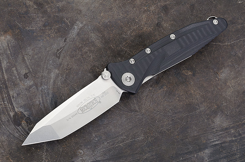

Sorry, die ursprünglichen Bilder sind leider verloren gegangen
also alles in Farbe.
SOCOM Delta Tanto, 30K Carbon Fiber Handle Black Ceramic Coating.
Gewicht 113 Gramm
Vorderseite
attachment.php
Clipseite
attachment.php
SOCOM Delta Clip Point, 30K Carbon Fiber Handle Black Ceramic Coating.
Vorderseite
attachment.php
Clipseite
attachment.php
hmmm... ein sehr interessantes Messer :super: ich will glaub ich nicht wissen was es kost .. ^^
Wie cool ist das denn!
Da fällt mir nur ein "Bad to the Bone".
Vector0168 das ist ein wirklich böser Kracher.
Claus.

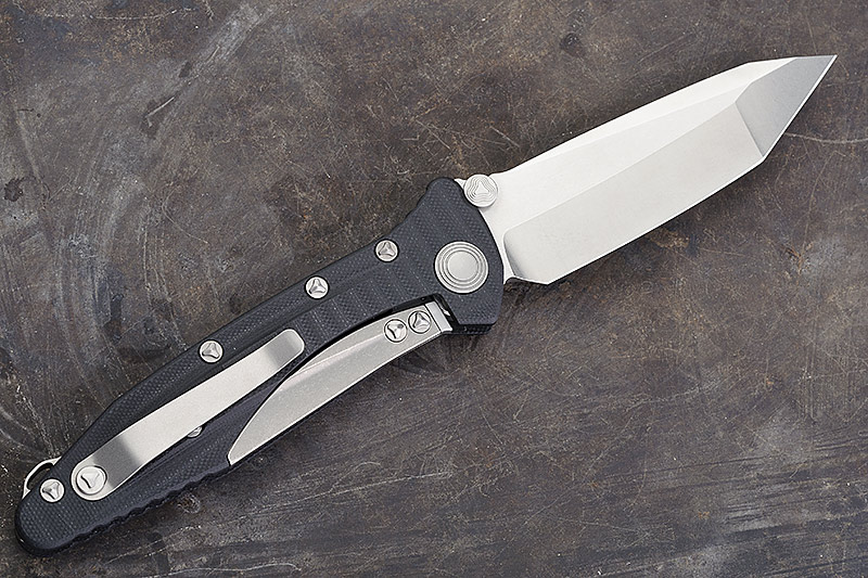

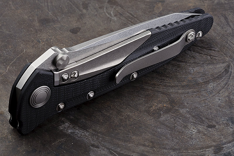

noch zwei farbigere Bilder, Detail Titanbackspacer,
und noch einmal komplette Vorderansicht.
Geniales Design, hätte ich auch gerne das Teil.
