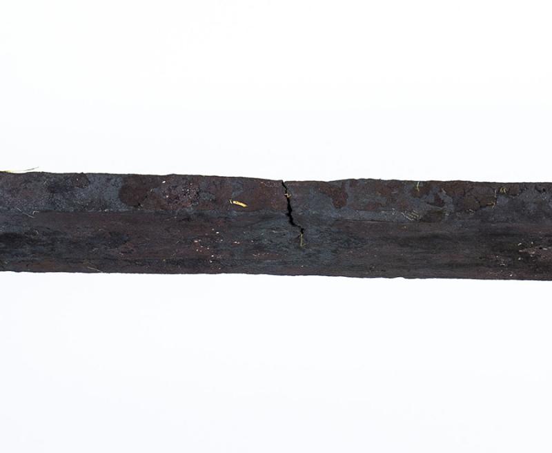

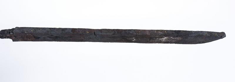

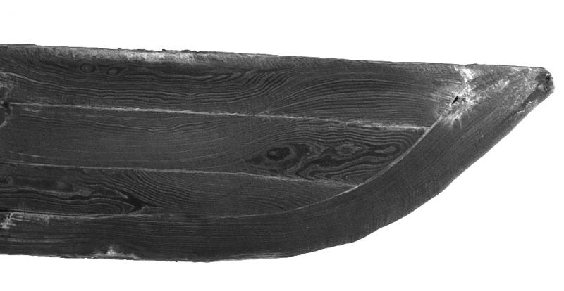

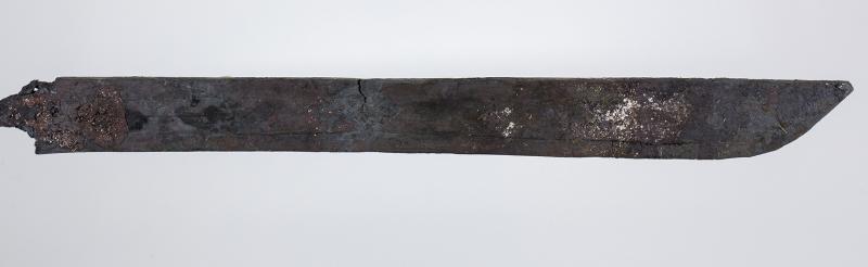

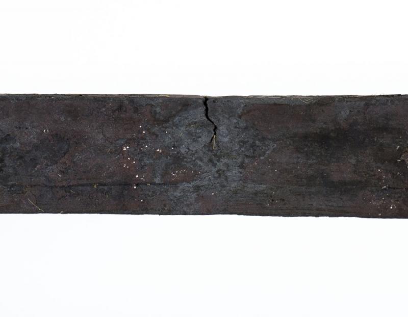

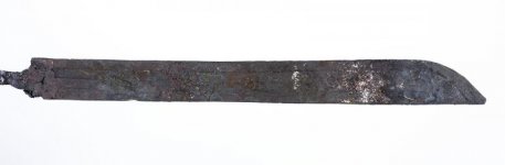

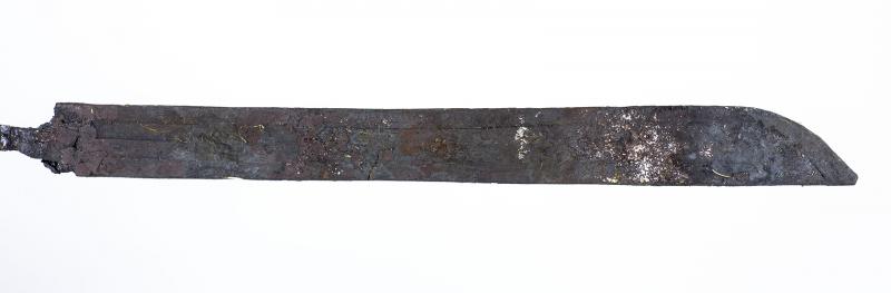

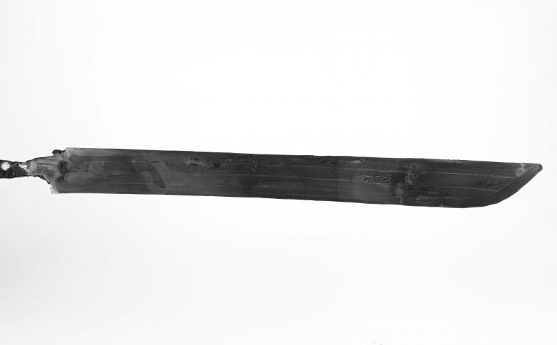

Gestern Morgen habe ich rechtzeitig von Achim Wirtz noch meinen Stahl 2842 und 75ni8 bekommen. Wollte mal einen aufwändigeren Sachs angehen. Die oberen drei Stränge hatte ich je zu 210 Lagen geschmiedet und wie ein Frauenhaar
tordiert. Ein 2cm Stück nach links und das selbe nach rechts, das hatte Gott sei Dank ohne aufscheren der Lagen funktioniert. Für die Schneidleiste habe ich einen Lagendamast mit 99 Lagen (sichtbar wie Buchseiten) geschmiedet.
Bis hier hin ging alles noch tiptop. Ich habe die oberen drei Lagen seperat feuerverschweißt und die Spitze schräg geschliffen um die Schneidleiste von der Spitze an aufzusohlen. Ich brauchte dafür etwa 4 Feuerverschweißungen. Und bei der dritten Verschweißung habe ich zu spät bemerkt dass ich in der Feuerschale eine Lücke hatte wo der Luftstrom ungehindert durch konnte. Bei diesem ca. 1cm großen Loch konzentriert sich die Hitze enorm, daher ist mir wahrscheinlich der Kohlenstoff verbrannt. Beim Herausnehmen aus der Glut bemerkte ich das "Sternchen speien" an der Stelle wo der Riss entstand. Daher meine Einschätzung der Überhitzung, ich hätte wahrscheinlich bei jeder Verschweißung die Schlacke entfernen sollen und neue Kohlen auflegen sollen. Aber das widerum führe ich auf mangelnde Erfahrung zurück, da ich bisher nur mit Gasessen gearbeitet habe und mich nur theoretisch mit Kohleessen auskannte. Es wäre ein schöner großer Sachs geworden, denn nach Verschweißen der einzelnen Damaststücke hatte er eine stattliche Größe von 340mm x 33mm x 10mm. Jetzt werde ich ihn halt halbieren und zwei kleinere Messer davon machen. Schade um das schöne Projekt aber noch ist nicht alles verloren. Werde euch mit Bildmaterial auf dem Laufenden halten.

Schade um das Projekt. Aber solche weniger schönen Erfahrungen, die wohl jeder mehr oder weniger schmerzlich machen muß, prägen sich als Erfahrungen tief ein. Der Sax hätte mich schon interessiert, aber wenn Du uns dann die Messer zeigst ...
Habe das Teil mal angeschliffen und geätzt. also es werden defenitiv zwei Messer werden. am Samstag mehr. fotoandy
