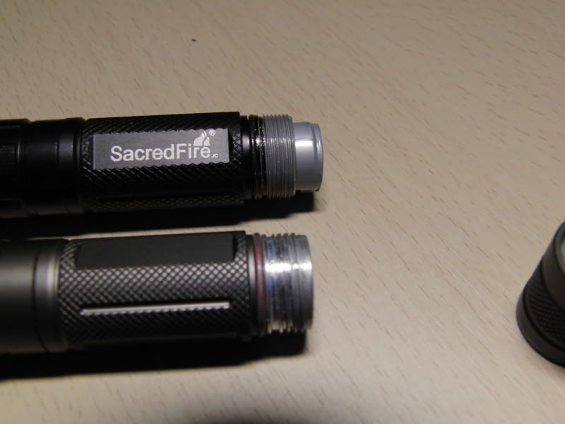

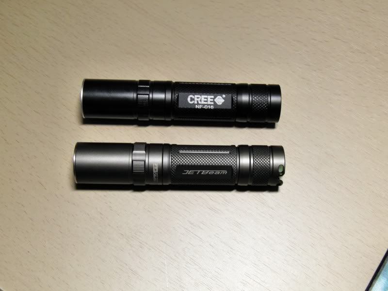

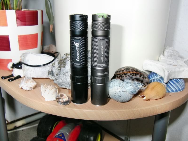

Heute kam mein Jetbeam-Clone von DX (SacredFire NF 016) in einem zerknautschten Pappkarton im üblichen Luftpolsterbrief bei mir an.
Auf den allerersten Blick sieht die Lampe wie eine 1:1 Kopie der Jet III Pro ST aus.
Die Abmessungen wurden,ebenso wie die Form,sowie einige Details,von der Jet kopiert.
Beim näheren Hinschauen offenbaren sich dann aber eine ganze Menge Unterschiede,welche zeigen,warum Markenware eben doch ihren Preis hat.
Im Einzelnen fällt erst einmal bei der äußeren Betrachtung auf:
- Die Jet ist dunkelgrau anodisiert,die Sacredfire schwarz
- Die Jet hat einen Edelstahlbezelring,die Sacredfire dagegen einen aus silber anodisierten Aluminium
(links Jetbeam)
- Die Anodisierung der Jet ist HA III,die der Sacredfire maximal HA II
- Die Anodisierung ist bei beiden Lampen sauber aufgebracht.
- Die Erhebungen am Head,welche das Wegrollen der Lampe verhindern sollen sind bei beiden Lampen vorhanden,die der Jet sind jedoch wesentlich sauberer gefertigt.
- Das Knurling ist bei der Jet bis aufs feinste gearbeitet und eine Augenweide,das der Sacredfire ist unregelmäßig und grob.
- Die Löcher im Tailcap zur Durchführung des Lanyards sind bei der Jet kleiner und sauberer gefertigt als bei der Sacredfire
Bei genaueren Hinschauen sind noch weitere kleinere Unterschiede zu bemerken,die Qualitätsware(Jetbeam) halt nun mal von Billigware (Sacredfire) unterscheiden

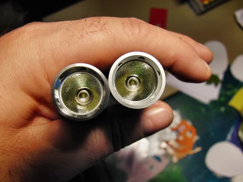

Von vorn in die Lampe geblickt könnte man die Lampen fast verwechseln,die Reflektoren unterscheiden sich,nur sehr minimal voneinander,die LED sind in beiden Lampen ordentlich zentriert die Reflektoren scheinen ähnliche Abmessungen und Textur zu haben.

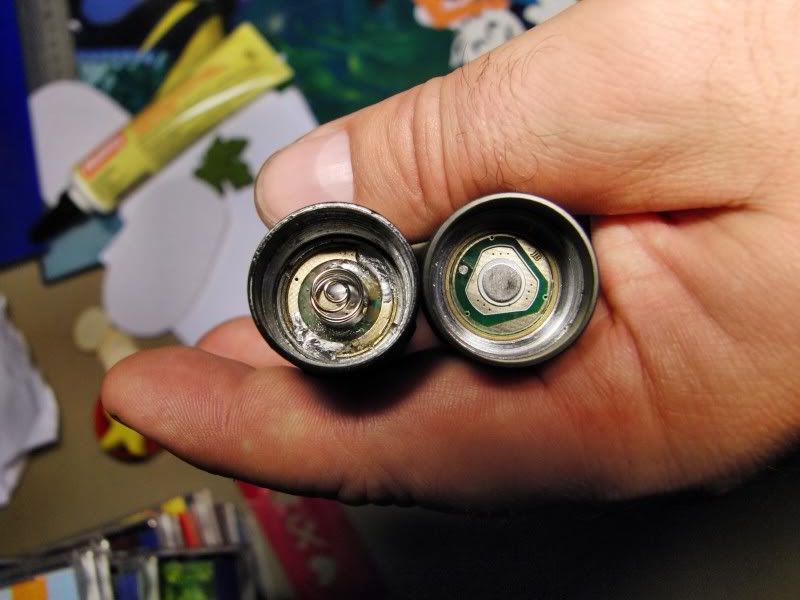

Wenn man den Head der Jetbeam auf schraubt,kommt der bekannte I.B.S. Treiber zum Vorschein,bei der Sacredfire kommt ein lieblos eingelöteter Noname Treiber mit einer Feder als Kontakt zum Pluspol der Batterie ans Tageslicht.
Die O Ringe der Jetbeam haben die richtige Dicke um ihrer Funktion nachzugehen,die der Sacredfire sind zu dünn.
Die Gewinde unterscheiden sich grundlegend,während bei der Jet das bekannte sehr gut gearbeitete Trapez Gewinde zu finden ist hat die Sacredfire ein normales leidlich sauber gearbeitetes 08/15 Gewinde wie viele andere Billiglampen auch.
Das Gewinde war übrigens geschmiert und läuft normal.
Bei beiden Lampen ist das Batterierohr innen anodisiert,leider wurde bei der Sacredfire die Anodisierung an den Enden des Rohres nicht vernünftig beseitigt sondern musste um ordentlich Kontakt zu geben,erst einmal mit Schleifpapier entfernt werden.
