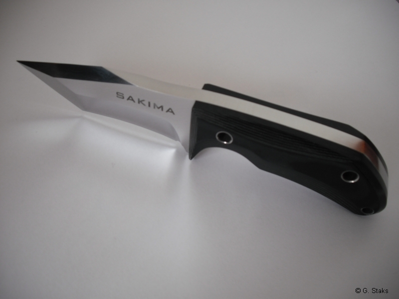

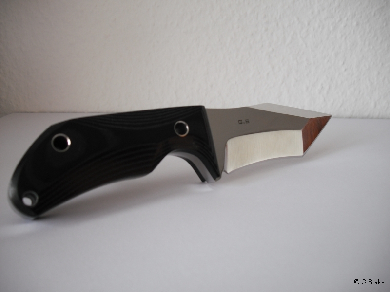

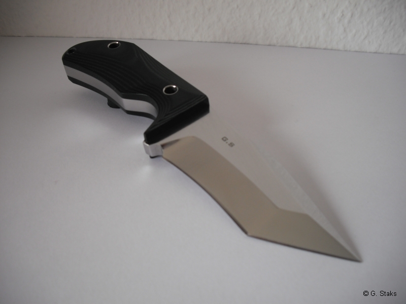

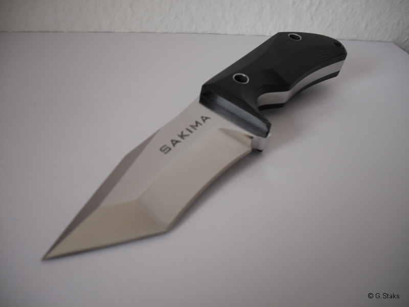

Was vor einigen Monaten im Kopf zu einer Zeichnung reifte ist nun endlich Realität geworden.
Es ist ein kleines 6mm starkes 3-Finger Backup, meisterhaft realisiert von Jürgen Schanz.
Mein neues lieblings EDC: absolut geile Handlage, wegen der kompakten Maße gut (verdeckt) zu tragen und mit Sicherheit nicht direkt kaputtbar!
Hier ein paar Impressionen:
Hier mal ein paar Daten:
Klingenlänge 80mm
Grifflänge 75mm (3-Fingergriff)
Stärke 6mm
Stahl 440c mit ca. 59 HRC
Micartagriff schwarz
Die Handlage ist trotz des 3-Finger Griff sehr satt, bedingt durch die Griffdicke. Auch revers geführt kann man das Messer wirklich bombenfest halten. Tanto, weil ich diese Klingenform mag und in Verbindung mit der Fehlschärfe eine sehr aggressive Optik entsteht. In Verbindung mit dem hinteren Recurveschwung eine fast unkaputtbare Schneidmaschine. Äußerst anschmiegsam ist auch das "Daumensofa" auf dem Klingenrücken um bei ziehenden Schnitten viel Kraft zu übertragen. Und das Beste ist: Das SAKIMA hat noch drei Brüder mit anderen Klingenformen! Entwürfe sind fertig, aber bis ich alle in Stahl zusammen habe wird es wohl noch etwas dauern...
