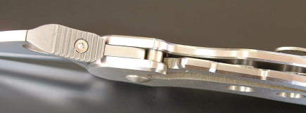

Spyderco selbst nennt den Lock der Titan-Versionen Integral Compression Lock.
Die Alu-Versionen haben einen normalen (= nested) Compression Lock, wenn ich mich nicht irre.
Ein umgedrehter Linerlock ist ein Compressionlock.
Ein umgedrehter Framelock ist bei Spyderco halt ein "Integral Compression Lock"...
So schaut das zum Bleistift beim ATR aus, das Prinzip war beim Salsa das Gleiche.
Bild von www.ohyasuya.co.jp

Das mit dem integralen Compression Lock ist mir leider erst später
eingefallen. Man kann die Alu- und die Titanversionen relativ leicht dadurch
unterscheiden, dass die Titanversionen einen Schlitz im oberen Teil der linken
Griffschale haben.
