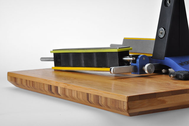

Update: ;)
Für die, die keine Lust haben, zwei Löcher in ein Holzbrettern zu bohren, wirds eine Komplettlösung geben. Sobald die neuen Schärfer eingetroffen sind, stelle ich das Custom Holzbretterl vor :)
Die Basisplatte soll eine möglichst günstige Möglichkeit sein, um ein Komplettset bestellen zu können. Deswegen fällt die auch aus meiner normalen Kalkulation raus, und ich kann sie ausschließlich denen anbieten, die einen Schärfer bei mir kaufen. Das zum Thema "funktional".
In "hübscher" geht das natürlich auch, siehe die Bildchen unten, das ist mein Demosystem. Bambusbretterl, rundum angefast und mit einer Schräge versehen. Sieht gut aus und vor allem kann man das System besser anfassen. Bohrungen angesenkt, rutschfeste Gummifüße in gebohrten Sacklöchern. Grundsätzlich kann ich sowas in allen möglichen Hölzern und diversen Verbundmaterialien machen lassen. Nur - das ist teuer, da die Bretterl einzeln angefertig werden.
Besteht an sowas Interesse? Ich bin da ehrlich gesagt, etwas unsicher. Und die Erfahrungen mit WE USA helfen mir wenig weiter, weil hier ist halt nicht USA ;)
Pitter

Hallo Pitter,
naja ich hatte Lust und war in der Lage Sacklöcher zu bohren und Gummifüße anzubringen. Und da mein WE es leider nie in die Küche schaffen wird, hat bei mir auch nur ein Restposten Arbeitsplatte hergehalten.
Mir reichts, nur wenn ich Deine Bilder sehe, hab ich schon das Gefühl, dass wir von unterschiedlichen Produkten reden :super:
Ich denke mal, der funktionsorientierte User wird weniger Geld für sowas ausgeben. Wer hingegen Wert auf gutes Ausehen legt und das gute Stück auch noch herzeigen will, hat sicher Interesse.
Wie sich Deine Kundschaft da aufteilt, ist wohl eher schwer zu ermitteln.
Ich hab ein Stück eines Ausschnitts (der für die Induktionskochplatte) einer geleimten Ikea-Arbeitsplatte verwendet. Ist zwar ein bißchen dick, aber mit den richtigen Bohrern kein Problem gewesen. Ach ja, und schön ist anders, aber funzen tut es, und hat 0 Euro gekostet. Meine Variante ist halt nix für Ästheten, aber mit ein bißchen Arbeit bekäme man die Kanten auch noch hübsch.
