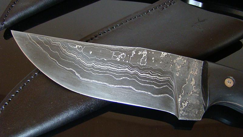

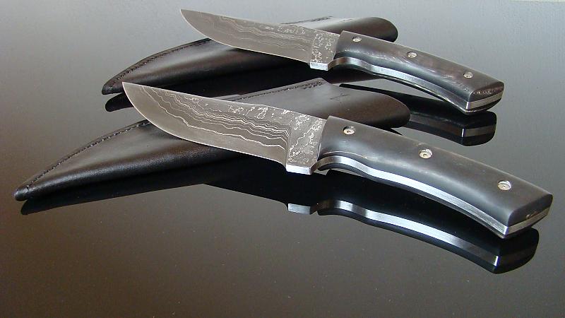

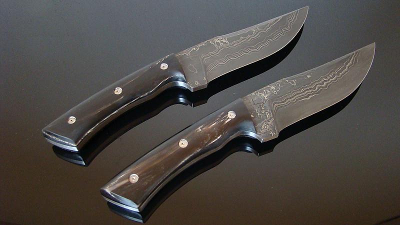

Ziel des Kundenauftrags war, zwei in der Formgebung und Größe identische Messer zu fertigen. Die Maße kann ich nur noch der Zeichnung entnehmen, da die Messer schon ein ganzes Weilchen unterwegs sind:)
Schneidenstahl: 1.2842
Außenlagen: CK60- Nickel
Klingendicke: ca. 5,5 mm
Klingenlänge/ scharf: 140mm
Klingenhöhe: 42mm
Grifflänge: 120mm
Gesamtlänge: 272mm
Griff: Büffelhorn
Danke fürs Schauen und ein schönes Wochenende!

Ein "schönes" Päarchen! Toller Schwung in der Klinge und stimmige Linien ...gefallen mir sehr gut!

die Zwei haben was richtig "Archaisches" an sich, wie zwei alte Schofields - das gefällt mir ausgesprochen gut!
Besonders das Horn hat es mir angetan. Hast Du es irgendwie mattiert oder wirkt das nur so auf den Fotos?

Zwei sehr schöne Messer, des einzige was mich stört sind die 3 torx Schrauben, wären doch Silber pins schöner gewesen? Aber des ist wie immer geschmacksache.

Das ist ein schönes Paar. Der Damast schaut klasse aus mit den feinen Nickel linien :super:

Die Kontur der beiden gezeigten gefällt mir sehr gut, elegant und kraftvoll. Die Farben sehr ruhig. Der Nickel zeichnet feine Linien auf der starken Klinge. Toll.
Was mir nicht gefällt sind die Torx und das breite Rikasso.

@jock1307: Bei der Fertigung fiel mir auf, dass es schöner aussieht,
wenn das Horn, zumindest in diesem Falle, nicht ganz so
fein gschliffen bzw, poliert ist.
Deswegen habe ich ein etwas groberes Finish gewählt.
Vielen Dank!
@Rincewind: Was die Verschraubung angeht, so wurde diese vom
Kunden gewünscht. Stifte hätten bestimmt ihren Reiz
gehabt:)
Vielen Dank!

respekt sehr sehr schöne arbeit .auch der damast gefällt super.erinnert mich ihrgend wie an.....:steirer:
