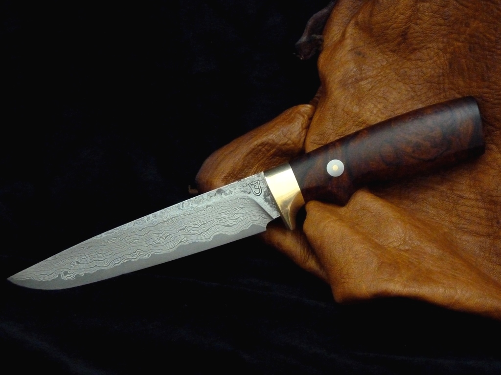

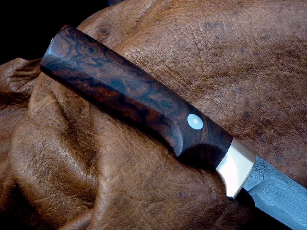

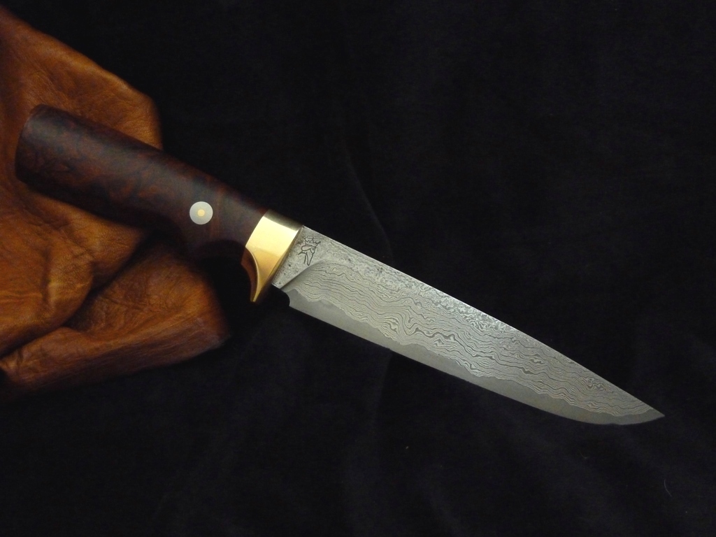

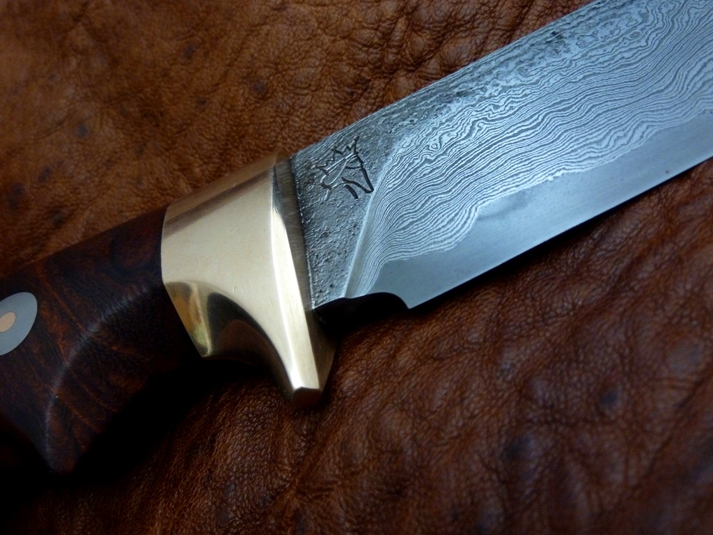

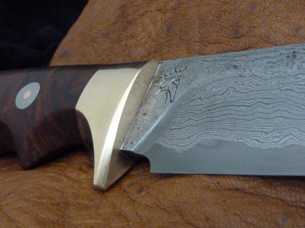

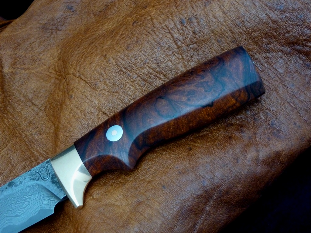

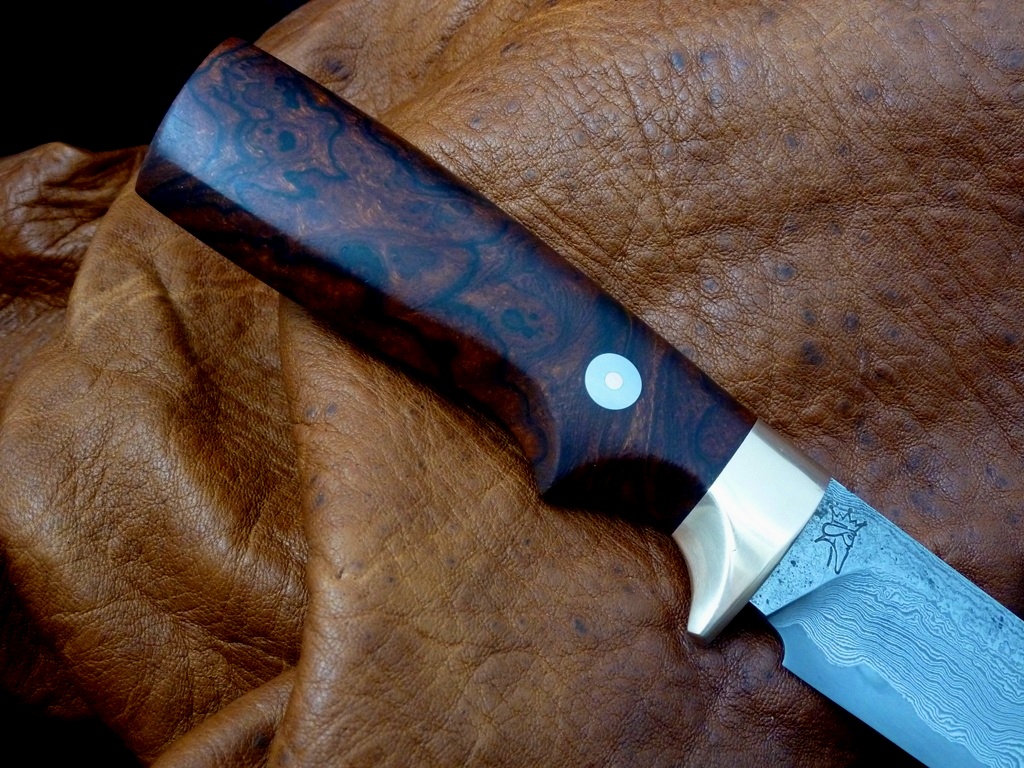

Hi Leute,
auch schon seit einer Weile in Arbeit und just fertig geworden. Hoffe es gefällt euch.

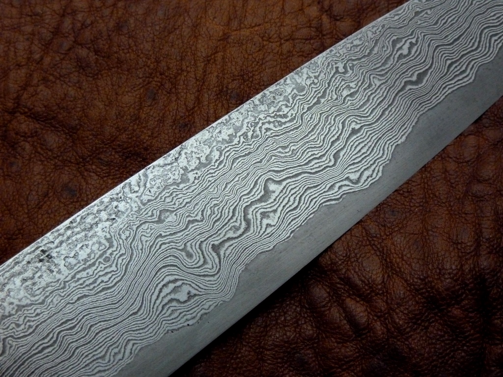

Klinge: Seitenlagen aus 1.2842, 60Ni20 und 1.2235, Schneide aus SC145

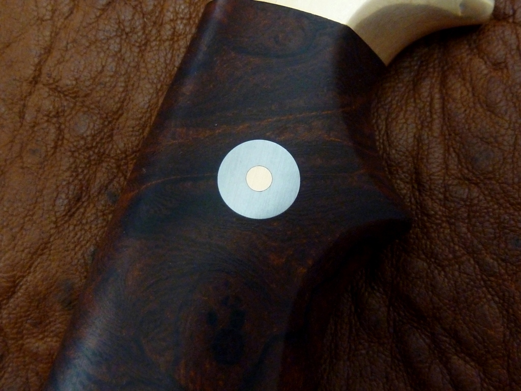

Griff: WEH und Bronze
Klingenlänge: ca. 168mm
Grifflänge: ca. 130mm
Gruß Jannis

Also mir gefällt das mal so richtig gut, besonders auch die Griffform und die sehr saubere Verarbeitung mit Liebe zum Detail.
Uwe

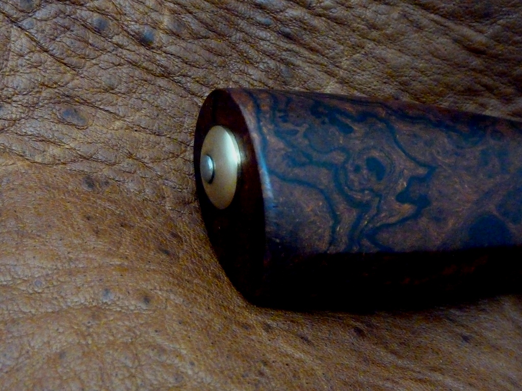

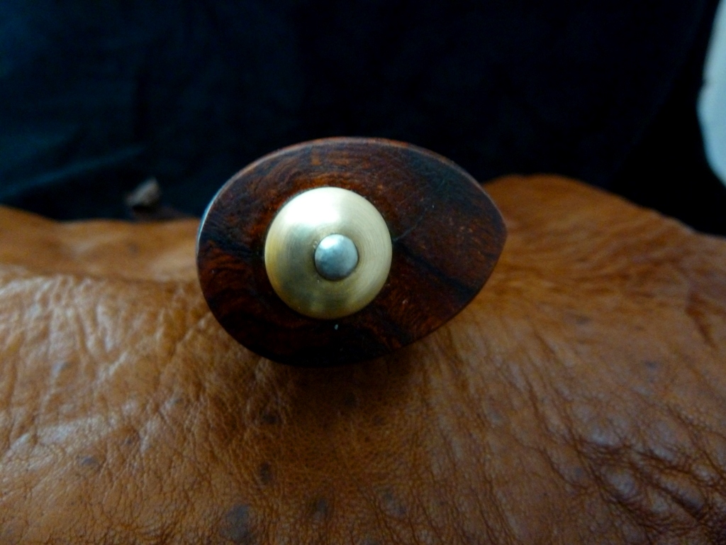

Sehr schön gearbeitetes Messer mit edel gemachten Flächen am Bronzeelement. Schaut klasse aus! Die Mittellage wieder herrlich erwischt :super: Durchgehende, vernietete Angel plus Niet im vorderen Drittel: Gürtel+Hosenträger. Sollte halten ;) Danke für´s Zeigen.
Hi Leute,
vielen Dank und schön, dass euch das Messer gefällt.
Ich hatte noch vergessen zu erwähnen, dass die Zwinge des Messers eine "echte" Zwinge ist. Die Zwinge ist hohl gearbeitet und das Griffholz endet ca. 4mm vor der Klinge.
Gruß Jannis
Hallo, Du machst eben nicht nur fürs Auge, bei Dir stimmt auch das Dahinter.
Kannst Du mir die Wärmebehandlung dieser Klinge grob beschreiben?
Danke Leute;-)
@ Goldmull: Na klar;) Direkt nach dem Schmieden glühe ich den Rohling zwei Mal auf ca. 900 Grad und lasse ihn an der Luft abkühlen. Dann normalisiere ich die Klinge: Drei Mal auf ca. 780 Grad erhitzen und an der Luft abkühlen lassen. Dann drei Mal auf die gleiche Temperatur bringen und in Öl abschrecken. Im Anschluss einige Stunden bei 720 Grad weichglühen und im Ofen abkühlen lassen. Härten bei 790 Grad mit 2-3 Min Haltezeit. Anlassen zwei mal je eine Stunde bei 200 Grad. Zwischendurch abschrecken.
Gruß Jannis
