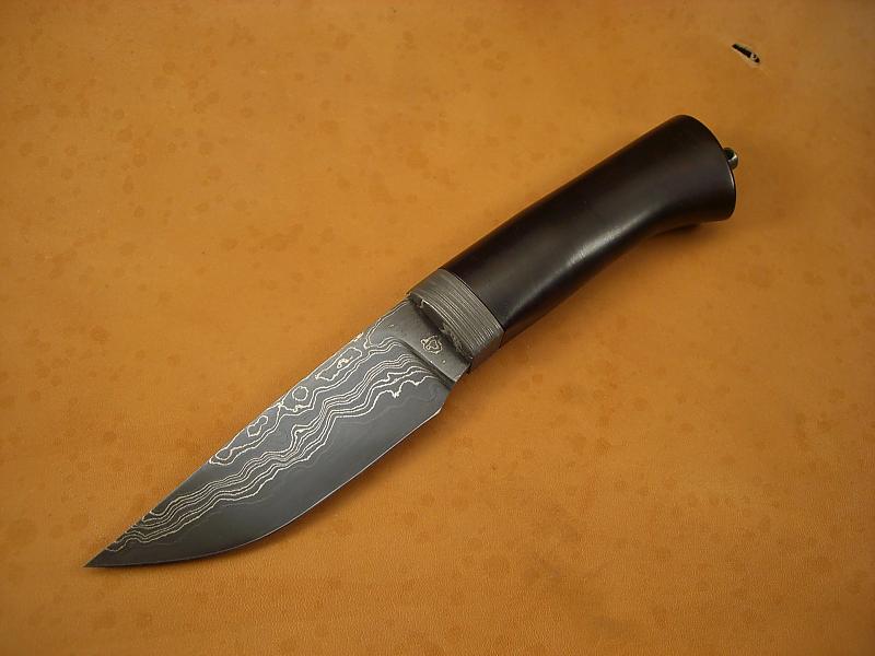

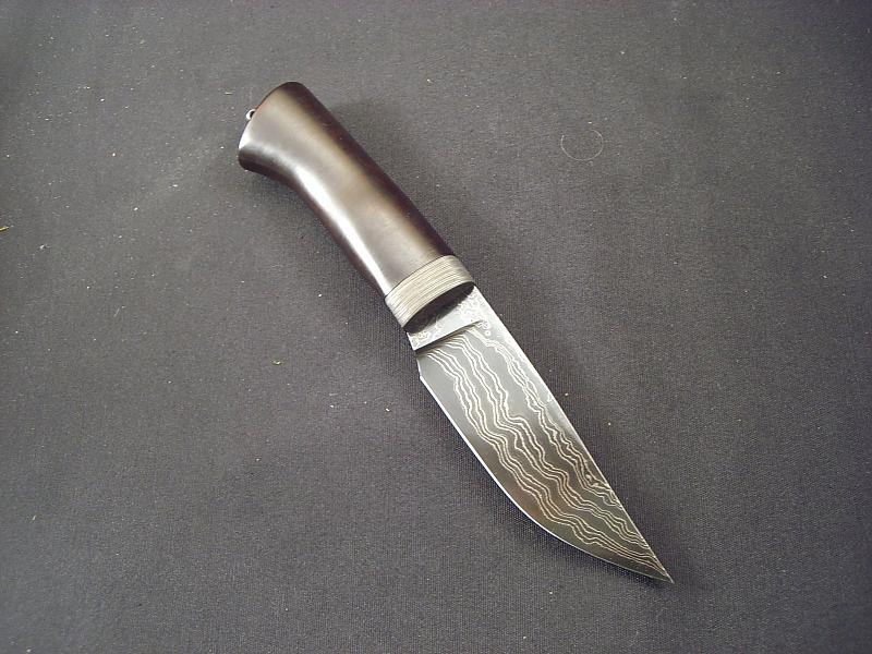

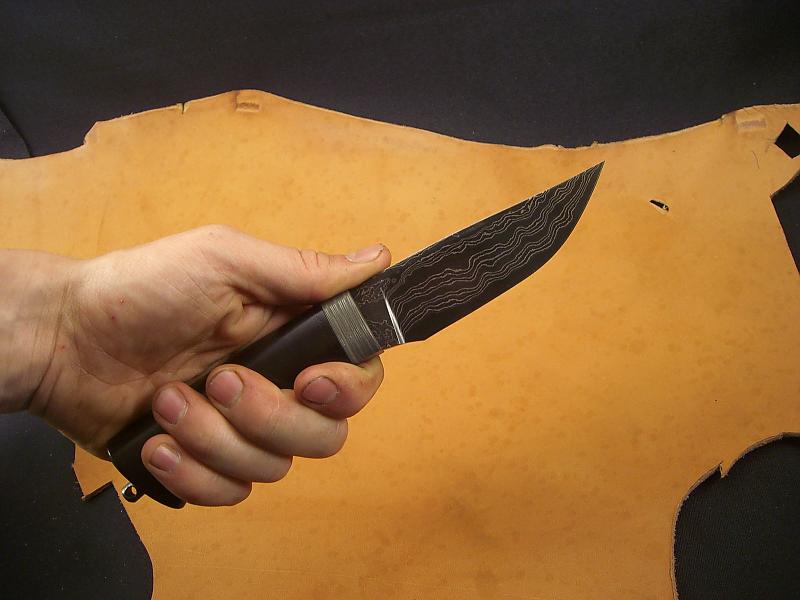

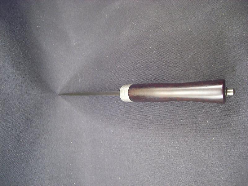

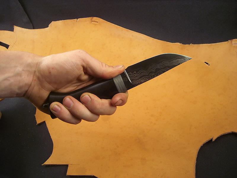

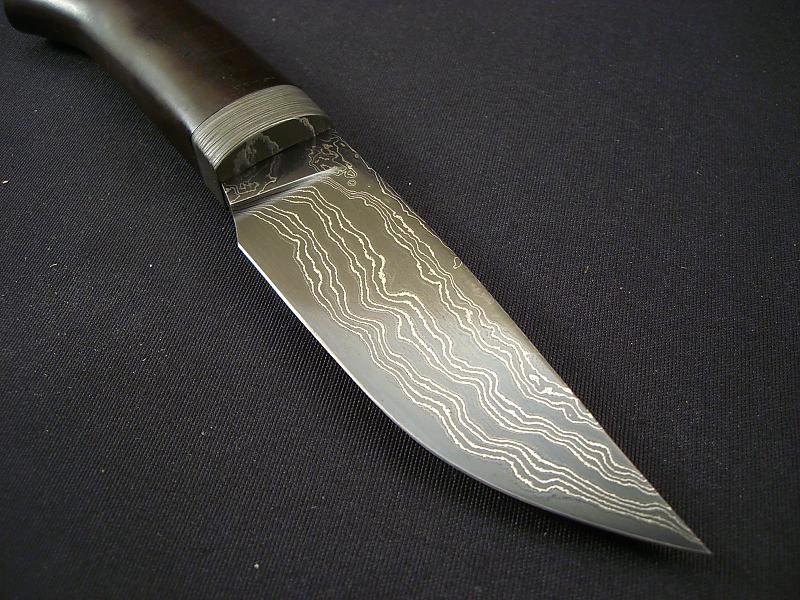

Guten Tag,
heute gibts ein Messer mit einer San Mai Klinge und Griff aus Wüsteneisenholz. Schon vor längerer Zeit entstanden.
- Klinge mit Schneidkern aus C105 und Damastflanken aus 2842 und Reinnickel, brüniert
- Griff aus sehr dunklem Wüsteneisenholz
- Zwinge und Abschlusstück aus Nickeldamast (den gleichen wie ich bei der Klinge verwendet habe)
Hoffe es gefällt.
Beste Grüße
Moritz

Absolut perfektes Messer! Danke fürs Zeigen
Lars

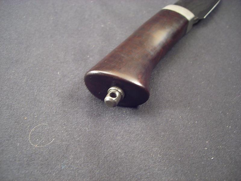

P.S. ist der Griff verschraubt und verklebt?

Wie ist der Griffabschluss gemacht? Ist das ein durchgehender Erl oder ist die Fangösenaufnahme von hinten eingesetzt?

Danke Euch, das freut mich sehr dass das Messer so gut ankommt. Das gibt neuen Ansporn für die nächsten Projekte. :)
Hier die Maße:
- Klingenlänge 115 mm
- Gesamtlänge 228 mm
- Klingenbreite 32 mm
- Klingenstärke 4,3 mm
Scheide steht noch im Öl im Moment, ist eine einfache Steckscheide zum tragen am Gürtel.
Der Erl ist durchgehend und hinten verschraubt. Das ganze Messer kann man also noch auseinandernehmen. Das Messer wird noch einen anderen Griff aus Horn bekommen, sozusagen Wechselgriff ;-) (dann hat Enzio die freie Wahl :p )
