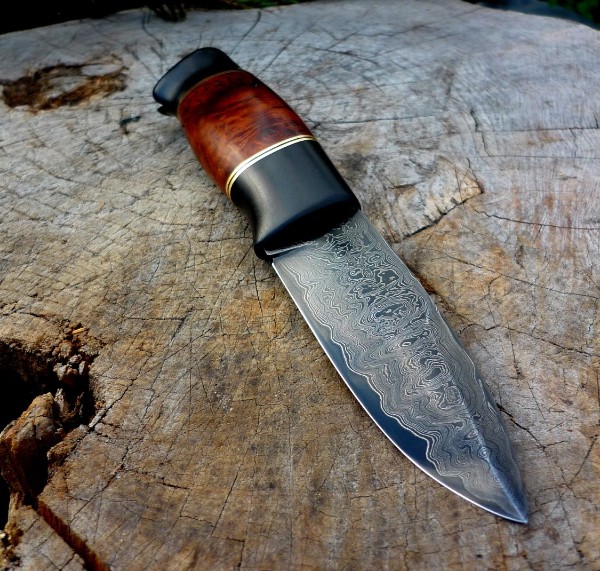

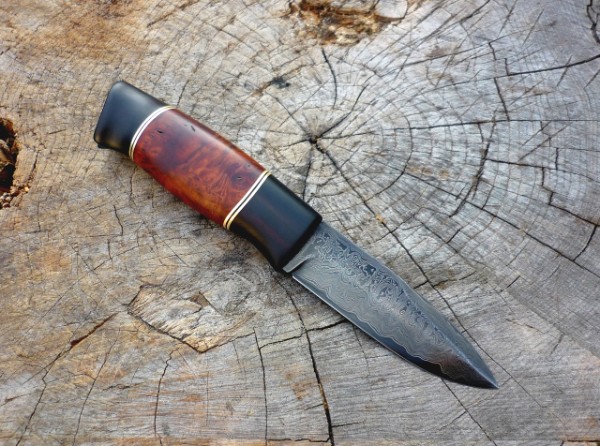

Hallo Freunde der scharfen Unterhaltung,
nach langer Zeit kann ich auch mal wieder etwas präsentieren.
Ein Messer, welches schon länger unfertig herum lag.
Die Klinge ist ein San Mai Damast von Uwe Suhrweier, mit einer tip top Wärmebehandlung.
Der Stahl ist 1.2842 und 75Ni8 und lässt sich spielend leicht auf Schärfe bringen. Hanging Hair Test wird tadellos bestanden.
Der Griff besteht aus Ebenholz und einem Stück Erdbeerbaum Maser. Die Übergänge sind mit Neusilber und schwarzem Fieber abgesetzt.
Den Griffabschluss würde ich im Nachhinein größer und fließender gestalten. Aber es war beim Ausformen einfach kein Holz mehr da. :irre:
Eine Lederscheide fehlt noch. Bei dieser wollte ich das Farbenspiel des Griffes aufgreifen. Aber noch keine konkrete Idee dafür...
Klingenmaße: 100 x 28 x 3.5 mm
Griffmaße: 120 x 35 x 23 mm
Ich erbitte Kritik, Lob und Anregungen und wünsche viel Spaß beim Bilder gucken.

Hallo
Da habe ich doch glatt übersehen das du die Klinge fertig gemacht hast.
Es ist ein schönes Messer geworden.
Gruß Uwe
Gefällt mir sehr sehr gut, Tolle Material Kombi und sehr schön gezeichneter Damast!

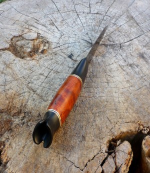

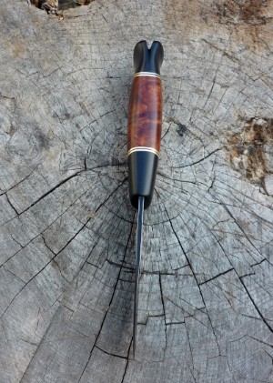

Moinsen,
ich muss die alte Leiche trotzdem mal ausbuddeln....
So wie die besungene Wurst zwei Enden hat, bekam auch dieses Messer ein neues Abschlussstück.
Diesmal etwas mit Ohren.
Optisch mögen da vielleicht auch wieder die Geschmäcker auseinander gehen, aber mir gefällt es und liegt super in der Hand.
Und der neue Besitzer, welcher auch den nötigen Arschtritt für die Lederscheide lieferte, stimmt mir zu.
Viel Spaß mit den Bildern und Feuer frei für eure Meinungen!
Fabian
Servus Fabian,
also mir gefällts!
mal was anderes - wunderschöner San-Mai und von Dir top umgesetzt.
3 Daumen hoch!:super::super::super:
Danke fürs zeigen und schöne Grüße - Börn
Das gespaltene Design macht schon ordentlich was her. Mit dem neuen Hintern habe ich nichts mehr zu meckern. Der erste Griffabschluss sah in der Tat nicht so toll aus. Das Messer könnte vielleicht etwas tiefer in der Scheide stecken, aber das ist ja auch recht subjektiv. Aber so lang es hält, und der neue Besitzer das so will, ist ja alles in Butter.
Gruß,
Henning

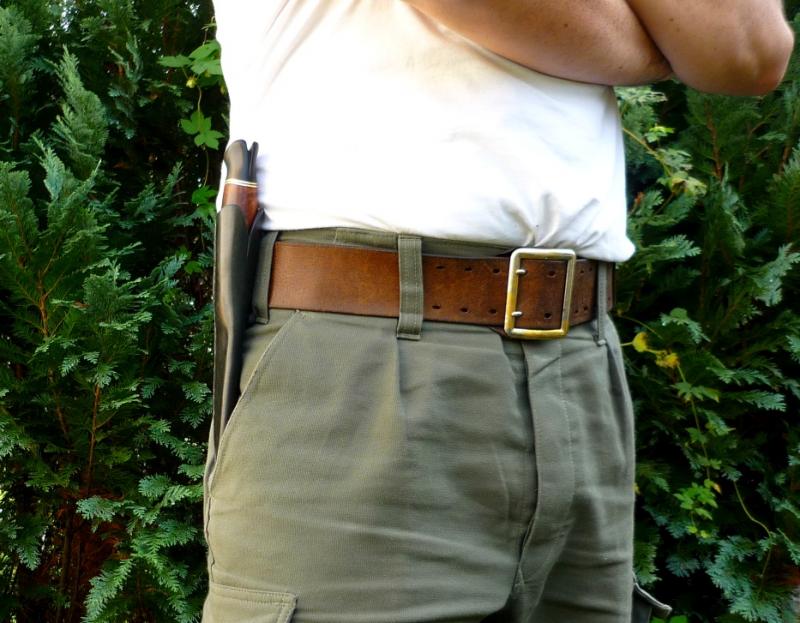

Servus miteinander,
Um den roten Faden mit der Nr. 2 auch fein durchgehen zu lassen (zwei Endstücke, aktuelles Endstück mit 2 Öhrchen...) kommt nun die Lederscheide Nr. 2!
Bei dieser sitzt das Messer nun, wie schon angeraten, tiefer und sicherer drin.
Bein Scheidenmund habe ich das Design der Messer Endkappe aufgegriffen.
So, nun seid ihr dran. Bin ich im Recall oder muss ich nach Hause fahrn? :irre:
