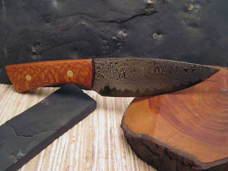

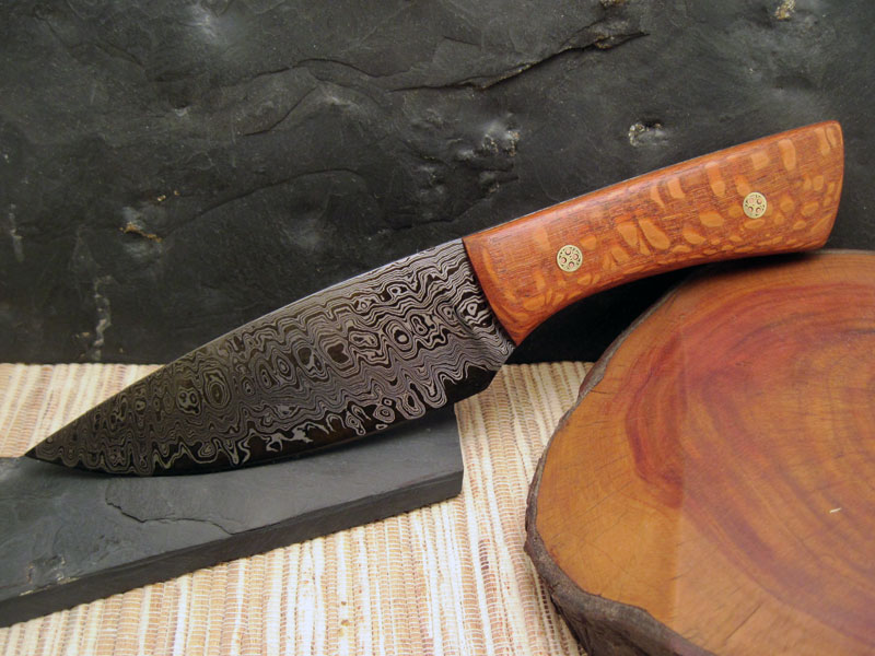

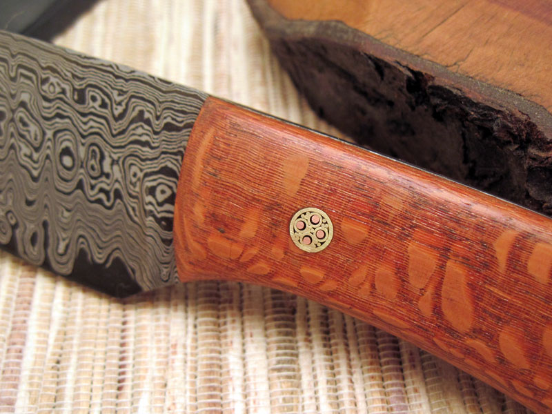

Das Fixed ist ein San Mai aus jeweils 100 Lagen 1.2842 und 75Ni8 für die Flanken und 1.2842 als Schneidlage. Das Holz ist Perlholz die Pins sind aus Messing und Kupfer.
Maße:
Gesamtlänge: 205mm
Klingenlänge: 105mm
Klingenbreite: 36mm
Klingendicke: 4mm

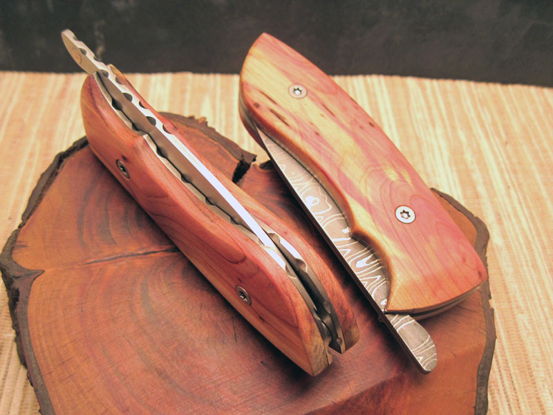

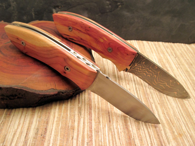

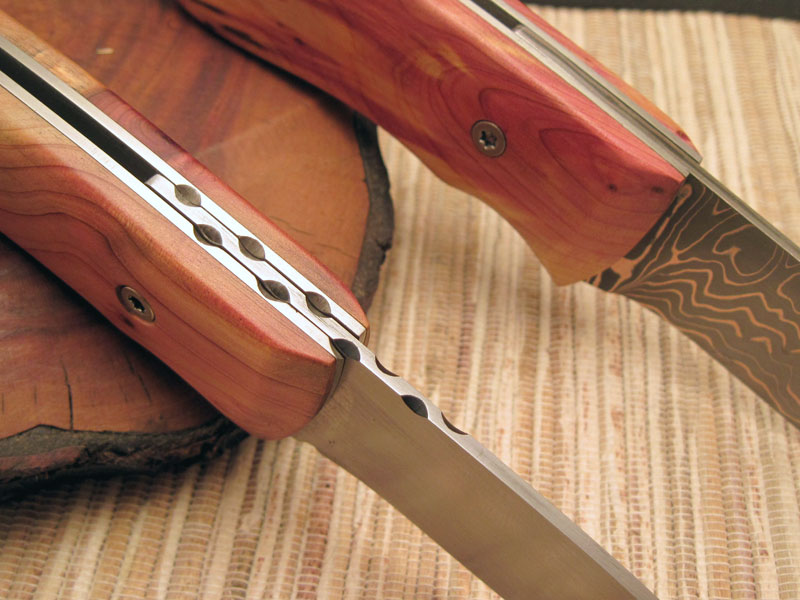

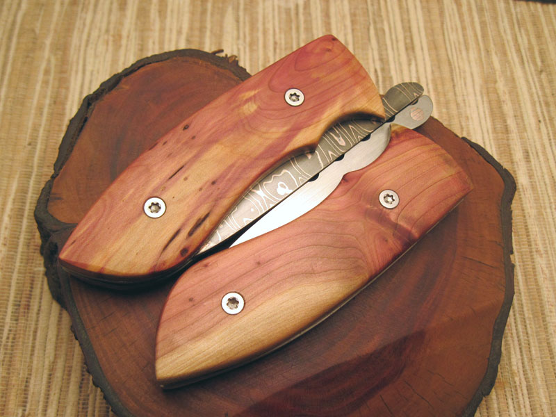

Die anderen beiden sind Friktionfolder. Das Grundmodel ist das Hugin, welches ich schon vorgestellt hatte.
Die eine Klinge ist ein San Mai aus Kupfer und Stahl mit Kern aus 1.2842.
Bei dem Anderen habe ich 1.4112 für die Klinge verwendet. Der kleine Pin ist aus Stahlmokume. Platinen und Spacer sind bei beiden aus Titan und das Holz ist Thuja.
Maße:
Gesamtlänge: 170mm offen, 115mm geschlossen
Klingenlänge: 71mm
Klingenbreite: 21mm
Klingendicke: 2,5mm beim San Mai, 2mm beim 1.4112
Griffdicke: 15mm

Hi Uwe, richtig schöne Messer. Das Fixed gefällt mir auf Anhieb am besten. Super schöner Damast:super:
Auch die beiden Folder sind klasse. Das mit der Mokume Klinge ist echt interessant. Ich hatte sowas auch schonmal geplant. Hast du die Klinge im ganzen gepresst?

Also Dein Kupfer-Mokume beeindruckt mich wirklich immer wieder!

drei Klasse Messer. :super::super::super: Das Fixed ist toll und die Frictionfolder sind ja im Moment eh meine Lieblingsmesser. Auch die von dir verwendeten Hölzer passen ausgezeichnet dazu.

@ Xerxes
Der Mokume San Mai ist in einem Stück gefertigt dann ausgeschmiedet und mit Wellenmuster versehen. Das 2. Stück von dem Paket ist im 1. Hugin verarbeitet.
