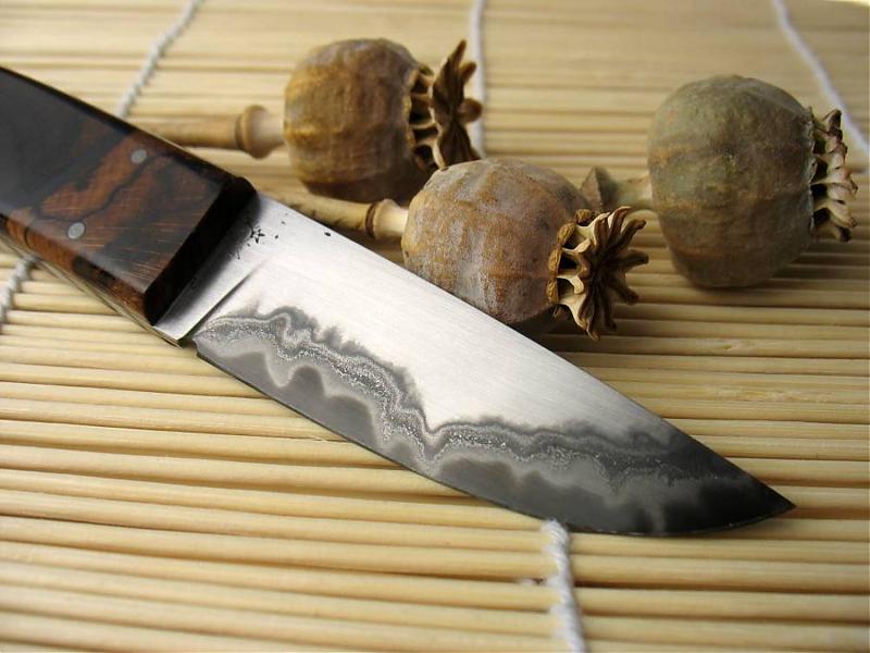

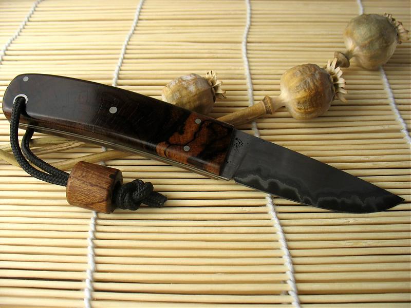

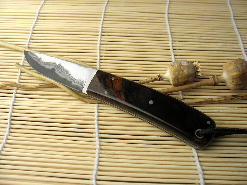

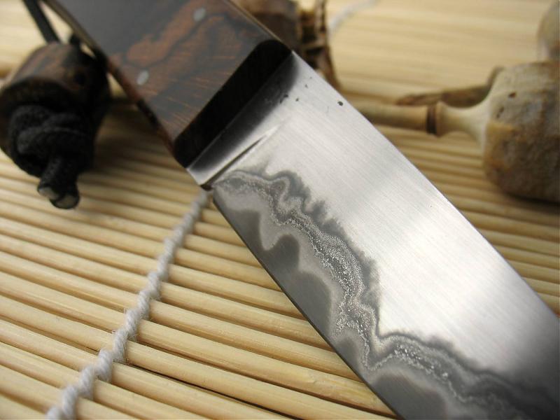

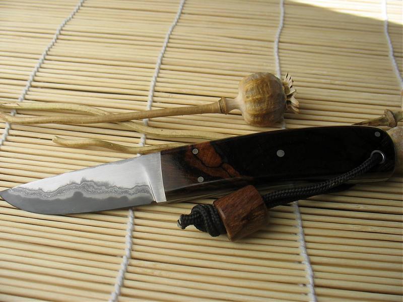

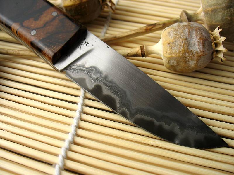

Ich hab mal wieder was kleines zu zeigen.
Gesamtlänge:168mm
Klinge: 68mm
Stärke:2,5mm
Stahl: Schneidleiste aus 1.2510 mit Außenlagen aus V2A
Griff: Stabilisierte stockige Buche mit schwarzem Fiber verklebt und verstiftet
Mit Fangriemenöse und Anhänger aus Stockiger Buche
Man sieht noch einige Wurmlöcher und Gänge, die jetzt mit Harz gefüllt sind, sieht sehr interessant aus.

Hallo Günther,
klasse gemachtes Messer mit einer auffallenden Klinge und einem selten benutztem Griffmaterial...... Buche, noch nie an einem Messer gesehen,sieht allerdings blendend aus. Womit hast Du das Holz denn behandelt?
Dizzy
Großartig!
Mein messertechnischer Höhepunkt diesen Sonntag! :super:
Danke,
sowas geht runter wie Öl.:D
Der Griff ist außer der Stabilisierung mit Kunstharz (Richard Kappeller) nur mit Wachs und Polierscheibe poliert.
